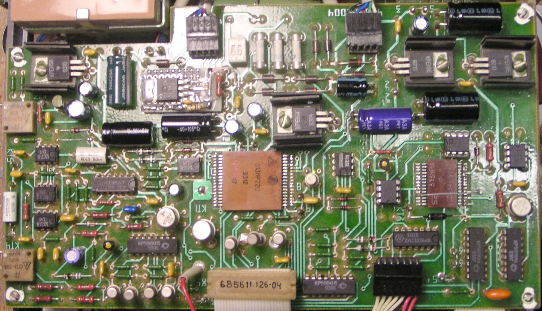

Промежуточный отчет по В7-54 и шумам.
1. Добавление усилителя между интегратором и компаратором не улучшило, а только ухудшило ситуацию...
В полных непонятках, что и почему еще может шуметь (все активные элементы в АЦП заменены), все питание зашунтировано дополнительно, полез осциллографом дальше тыкаться по АЦП.
Увидел странный шум, практически на отрезке дорожки длинной ~25мм, начал рыть дальше... сделал для осциллографа простейший "зонд" в виде витка провода - есть шумы в широкой полосе частот... но среди них хороший такой пик был на частоте ~1.93МГц... очень интересно... поводил этим же зондом уже над платой УУМ (компьютер) - амплитуда увеличилась в несколько раз...
Откинул аналоговую плату в "ремонтное" положение - когда она находится сбоку прибора, а не над цифрой, снял штатные экраны - посмотрел осциллографом - все чисто, есть только некоторые всплески от переключения логических элементов в АЦП и все... поставил на прогон с накоплением экстремумов... на сутки - итог 2е.м.р. И это еще и с колебаниями температуры в помещении.
Получается, штатные экраны из алюминия не спасают, цифра зашумливает аналог.....

Изготовил дополнительный экран-пластину из железа, установил ее над платой УУМ и собрал прибор, в том числе надел и внешний кожух.
Дал прогреться и запустил программу накопления экстремумов, за 12 часов - 0е.м.р.
Так же еще изучил, какое дополнительное шунтирование питания дает результаты, какое же нет или оно незначительное.
1. Шунтирование питания интегратора (470uF x 25v), дает значительное снижение шума.
2. Шунтирование стабилитрона конденсатором 1800uF дает снижение шума на ~6 е.м.р.
шунтирование питания логических микросхем и компаратора по итогу результата не дает.

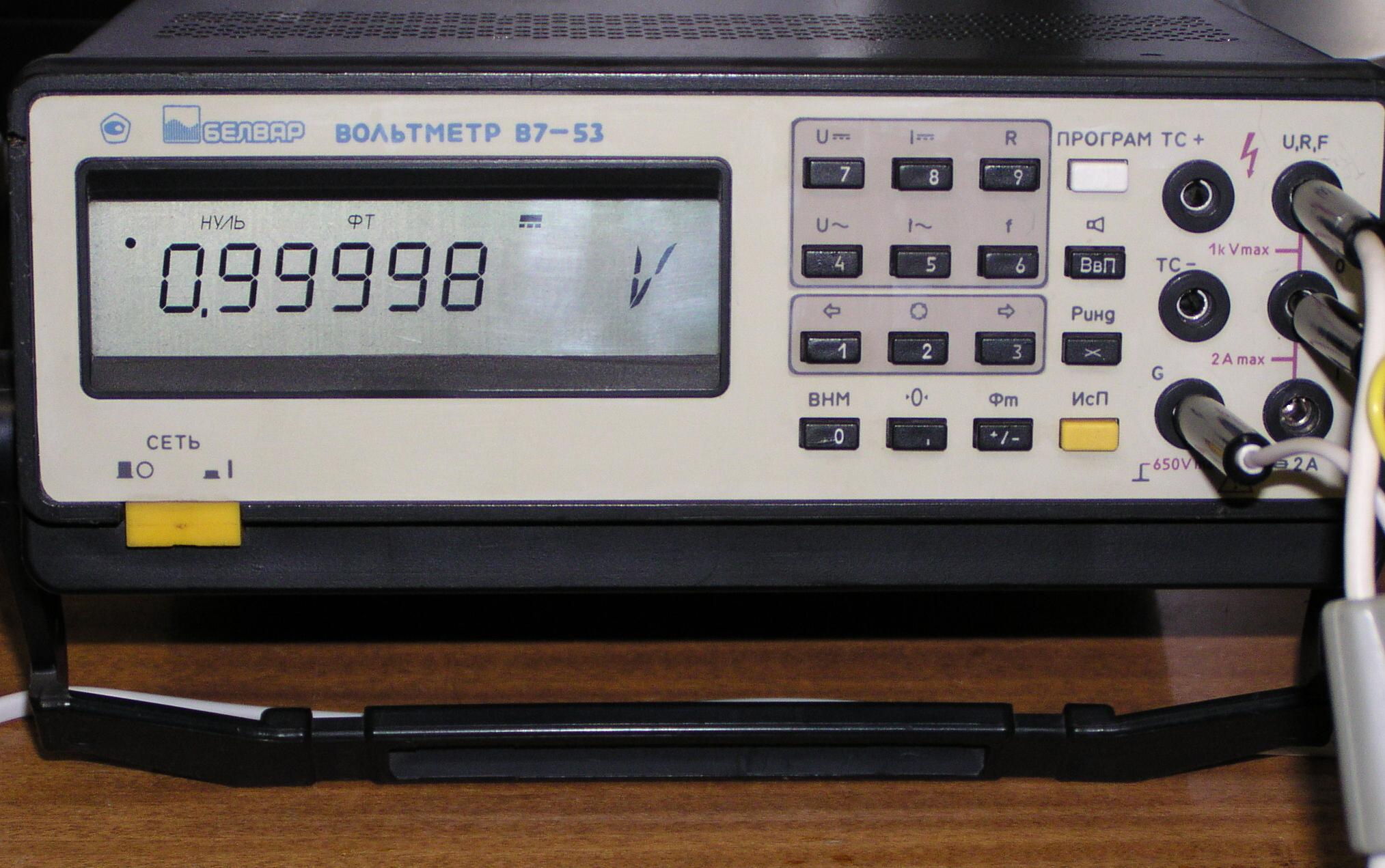

товарищи,у меня на в7-53/1 последние 2 разряда скачут,до них показания в норме. в чем проблема? может электролиты бп поменять? пример-12.0034,12.0054,12.0056,12.0011
Добавлено after 17 minutes 31 second:
и при включении до надписи хелло какие то квакозябры сначала

Слишком мало данных, чтобы конструктивно обсуждать скачущие разряды. Что за источник сигнала, как он подключен к мультиметру (земляные петли?), куда подключен Guard, нет ли поблизости источников помех (тиристорный регулятор, импульсный БП), скачут ли показания при измерении сопротивления?

источников помех нету,при измерении сопротив.то-же скачут,частота-норм,при замыкании входа U R F на массу и экран-два последних разряда скачут от 30 до70

нужна помощь-при замкнутых входах в7-53 плавают две последних цифры,старшие разряды норм.,прибор подключен в полной изоляции от помех,ни компов,ни ибп,только розетка. В чем причина может быть?

Меняйте электролиты в БП и будет всё как на картинках 8)

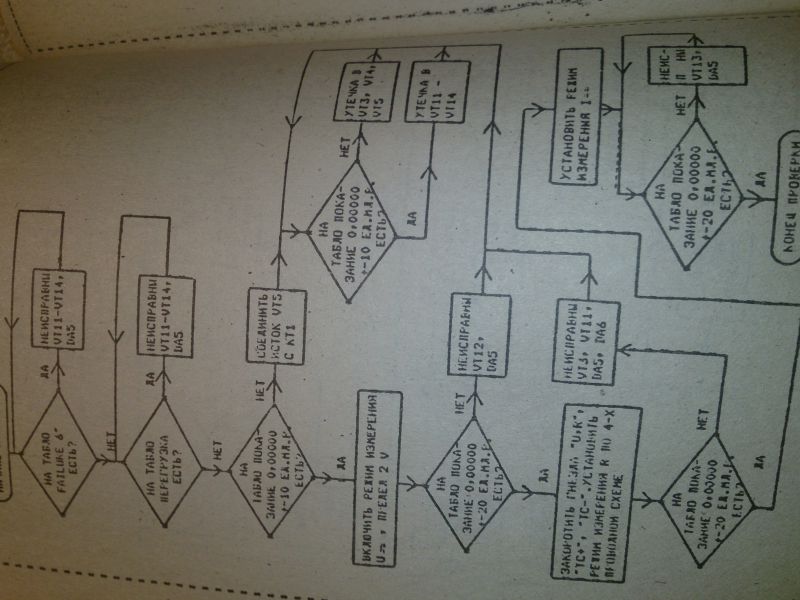

как и обещал- ТО ЧАСТЬ 2 https://yadi.sk/d/BG58j8NofoBBbg
Добавлено after 2 minutes 33 seconds:
Если что-то еще из этой книжки некоторые сканы может плохо читаются--пишите,сделаю

Из ТО2 не понятно, как определяется условие для FAILURE 6 "Неправильная запись кодов в порт аналоговой части". Запись кодов производится в м/с параллельного интерфейса DD1 КР580ВВ55. Выходные линии ВВ55 управляют всеми узлами аналоговой части. Считать фактическое состояние этих линий ВВ55 не может, т.к. работает однонаправленно, с буферными регистрами на каждом канале. Получается, что мультиметр определяет правильность записи кодов в порт аналоговой части опосредованно, через АЦП. Например, загружает код, который включает реле К5. Это реле своими контактами подключает к входному делителю напряжения выход ИОН +2В. Затем АЦП измеряет эти +2В (или +0,2В) и мультиметр анализирует результат. Затем отключает реле К5, размыкает ключ VT4 на плате АЦП и замыкает ключи VT14 и VT5, соединяя вход АЦП с нулём. Вновь анализирует результат. Если измеренные значения не попадают в требуемый диапазон, сигнализирует об ошибке №6.
Всё это лишь моё предположение.
