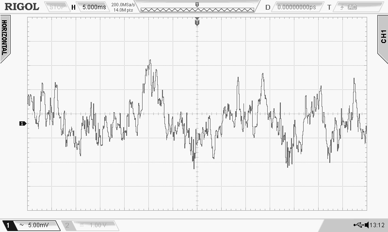

Продолжение исследования 2-го В7-54 (который еще неисправен, но АЦП в нем более стабилен):
Все измерения производились в режиме накопления, увы пока данные в компьютер для построения графиков гнать не могу :cry:
Все измерения производились относительно точки КТ12
Выход Vref-, колебания 8мкв p-p
Выход Vref+, тут все интересней: редкие провалы до -1.5мВ, и скачки вверх до 300мкВ, при этом среднее значение вычисленное прибором: +2мкВ
Так же на Vref+ присутствует провал на 8мкВ с возвратом к предыдущему значение в течение примерно 3 секунд, при срабатывании реле автокоррекции нуля.
Выводов тут делать не буду, делюсь информацией, и чтобы самому не забыть.

А напряжения питания на осциллографе как выглядят? Может паразитка лезет,нужно шунтировать эти входы и поглядеть,что со стабильностью триггера.Аналог полностью не отключить,а вот попытаться в цепи от входа до сигнала в проц найти какую-нить бяку можно.Здесь еще может пилообразый гена нестабильностью угощать,да и опорка и тактовый гена то-же проверять нужно.Вообщем оссцилл должен помочь

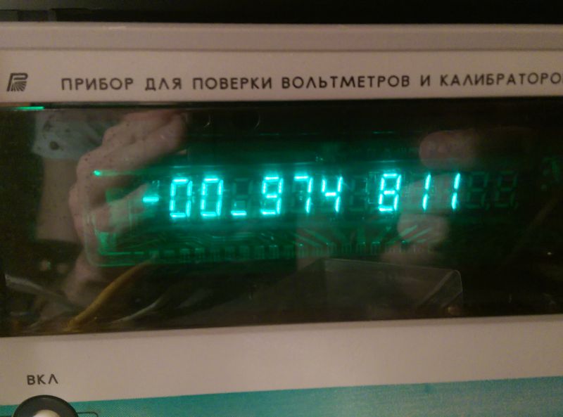

Еще одна "детективная" история про вторую аналоговую плату В7-54.
На ней получилось добиться абсолютно стабильной работы АЦП, показания реально стоят при 6.5 разрядах, очень редко бывает, что последний разряд шелохнется на 1.
Решил попробовать собрать с этой платой один рабочий вольтметр, восстановил УПТ, дал ему прогон 24 часа и начал калибровать.
По напряжениям прибор откалибровался идеально, а вот по сопротивлениям везде получал сообщения "Эталон дефект". Решил измерить фольговый резистор на ситаловой подложке, показания скачут уже на втором знаке после запятой. Начал разбираться.
Но сперва дам ссылку на схему, чтобы было понятней.
Расчехляю осциллограф и начинаю смотреть что происходит в разных точках схемы формирователя измерительных токов и вижу вот такую гадость на стоке VT48:
Еще посмотрев осциллографом вокруг, решаю заменить следующие компоненты: VT48, DA16, R95 на заведомо исправные. Меняю, проверяю - результата нет.
Начинаю смотреть дальше, при измерении падения между Кт21 и Кт22, вижу следующую бяку:
https://youtu.be/6FC0dWweqDo
Мало того, что низковато будет.. должно быть около 975мВ (исходя из потребляемого ИОНиТ тока), так еще и скачет очень сильно.
Неужели все же проблема в ИОНиТ, начинаю лазить, все в режимах и все идеально, да и идеальная работа АЦП намекает на исправность ИОНиТ. На всякий случай заменяю VT43, ожидаемо, без каких либо изменений.
Долго думал, проводил еще кучу измерений, обсудили эту ситуацию со знакомым по телефону, вглядываясь в схему. Все должно работать, но вот нет же. Мистика... Но мистики не бывает, что-то не учтено.
Остается у меня одна мысль - может быть DA17, но при его обмере выглядит все нормально, напряжение смещения около 800мкВ, опять думаю...
Но по сути ничего не остается кроме как этот ОУ, отрезаю дорожку от R95 и пускаю напрямую на ИОНиТ, падение напряжения стабильно, и стало 974мВ.
DA17, он самый, имея напряжение смещения в норме, "потек" по входу, да мало того что подсаживал, еще и шумел.
Меняю ОУ, на последний из запасов:
Падение напряжения между Кт21 и Кт22 стало расчетным, и самое важное - стабильным до микровольта.
С этими в этих 2-х приборах уже в сумме заменил 7штук 140УД14, у меня запасы уже закончились. Такое количество неисправных ОУ, это уже не совпадение, а статистика. Самое гадкое в их неисправностях, это то, что они выглядят при обмере почти как рабочие, но имеют либо повышенное напряжение смещения входа, либо завышенный входной ток.
по итогам решено заказать кучку OP177F и заменить все ОУ на них.
Вот такая сказочка ))

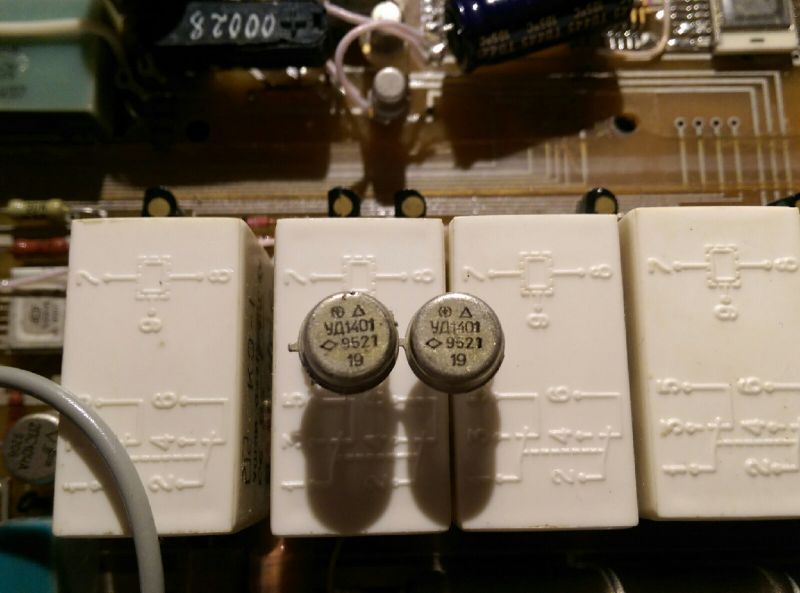

В УД14 супербета транзисторы на входе. Они могут пробиться от любой иголки выше пары вольт.

Кстати вопрос к BSW_М .... что за завод ОУ клепал? Эмблемка на корпусе и год выпуска? На всех одна и та же?
Все проблемные ОУ - одного производителя и имеют один и тот-же дэйт-код:
ОУ на фотографии имеют завышенный Input Offset Voltage, у этих экземпляров он более 10мВ.

Так то оно так, только вот не совсем понятно, откуда взяться таким иголкам в той цепи, где стоит DA17... Но в любом случае информация познавательна, спасибо!
А учитывая. что все проблемные ОУ имели один и тот же дэйт-код, я больше склоняюсь к версии бракованной партии.
ОУ того-же производителя, имеющие другой дэйт-код (9539) все без каких-либо проблем.

1. Общий ремонт, и переделка МДМ канала УПТ дало прибору новую жизнь. Так-же могу отметить, что мои мысли о синхронизации чоппер ОУ с работой АЦП не дадут улучшений, если сравнивать решение без синхронизации.
2. Из доработок выполнено следующее: замена индикатора на индикатор с подсветкой - это очень рекомендую, читаемость индикатора возрастает в разы.
Заменены ОУ на современные, с лучшими характеристиками
3. Прибор за несколько месяцев по калибровке не уплыл относительно В1-18.
4. Входной ток, измеренный посредством закорачивания входа вольтметра резистором на 10МОм, составляет ~1пА.
5. Нули прибора на диапазонах 2В и 20В в течение 2-х суток стоят стабильно. На диапазоне 200мВ - есть колебания в 2е.м.р (200нВ). Нули на каждом диапазоне контролировались в течение 2-х суток (на диапазон), запущенной программой фиксации экстремумов.
Сейчас прибор активно используется в качестве основного мультиметра.
Результатом доволен - получил достаточно широкий пласт знаний, ну и как бонус - весьма неплохой мультиметр.
