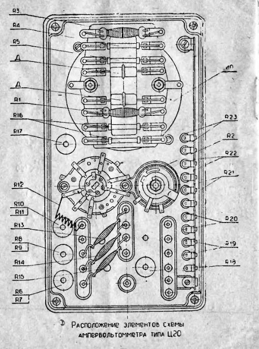

Смотрим, что припаяно к гнезду "750" (должно быть два проволочных сопротивления 0,68 и 1,02 Ом)?

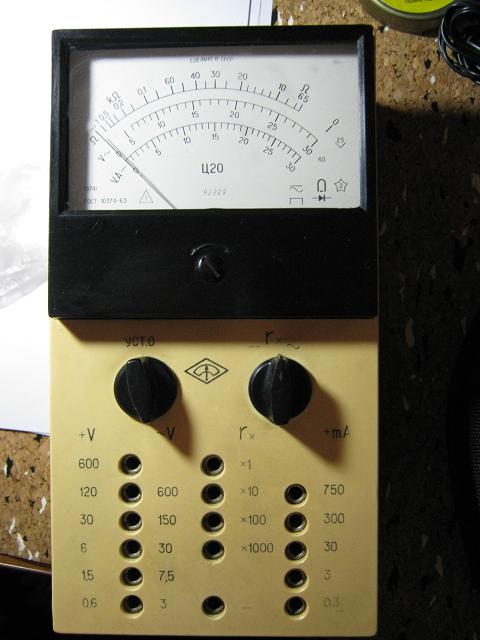

Кстати, мы вот такой Ц20 рассматриваем?

Предварительно отпаял выводы двух сопротивлений, припаяных к гнезду "750", измерил сопротивления. Их величина 1.1 Ом и 0.9 Ом. А тестер у меня с прямоугольной головой.

Ц20 такой?

Питание от гнезда ×1000 отпаяно. R7, R8 отпаяны в гнезде 750 мА.. Сопротивление равно 0. Тестер именно такой.

У этого тестера Ц20 есть гнездо предела по напряжению "0,6/3", как показано на фото?

Да, тестер у меня такой как в Вашем вложении. У него как и на фото есть гнездо предела по напряжению "0.6/3".
А может быть все дело в пайке резисторов R6 и R9, присланной АлександромЛ (вложение ц20 новая схема). У меня эти резисторы намотаны на одной катушке и имеют три вывода. Один вывод я считаю общим, второй R6, третий R9. Это по новой схеме. Так вот, общий вывод у меня припаян к гнезду 0.3мА. Резистор R9 (2600 Ом) припаян к сопротивлению R16, а R6 к переключателю (по схеме к R17). Меня долго мучают сомнения относительно правильности распайки этих трех проводов, особенно общего провода.
Спасибо.
 Заголовок сообщения: Re: Ремонт тестера Ц20
СообщениеДобавлено: Сб май 31, 2014 08:16:25
Зарегистрирован: Чт апр 25, 2013 09:58:52
Сообщений: 151
Вот новая схема чуть отличается, по крайней мере наименование резисторов не совпадает. Похоже надо ориентироваться на неё. Вот вроде к ней и монтажная схема. На ней видны катушки с проволочными резисторами (где один, а где по два).
