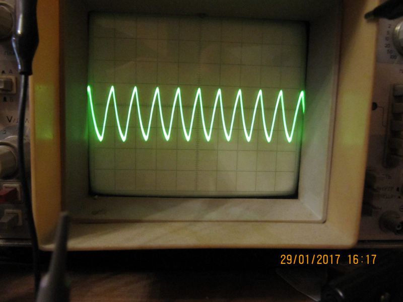

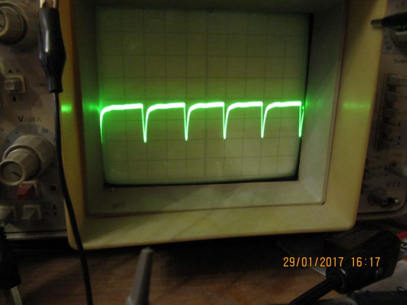

Сегодня собрал генератор меток. Конденсатор 3нан с 10 ноги ОУ пришлось уменьшить до 1нан.- садил сигнал очень сильно.
Схема
Сигнал 10мгц
Сигнал 1мгц
Выход ОУ сигнал 10мгц
Выход ОУ сигнал 1мгц
Вопрос по этому сигналу 1мгц, так и должен быть на фоне 10мгц? 10мгц не убирается.

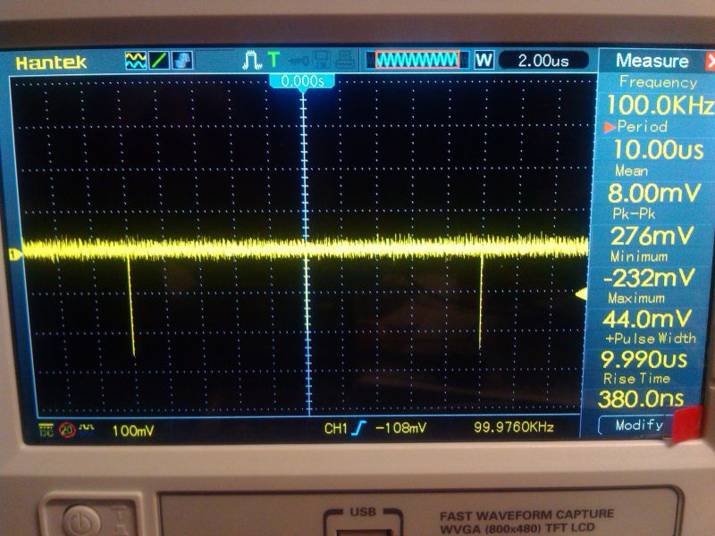

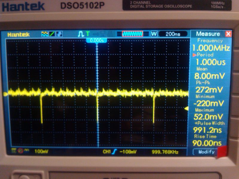

Всем здравствуйте! Тоже озадачился данной темой. Наконец-то понял, какая должна быть форма импульсов генератора меток . Формирователь сделал по этой схеме Изображение При попытке поставить усилитель "иголки" расползаются, соответственно гармоники уменьшаются. Уровень получился около 0,5в. Хватит ли? И ещё смущает, что они направлены вниз. Обязательно ли их инвертировать? Спасибо.
Решил немного добавить информации. ГКЧ из переделанного СКМ. Вот ещё 2 картинки
http://img.radiokot.ru/files/121358/med ... phqmih.jpg
http://img.radiokot.ru/files/121358/med ... ph0mnd.jpg
При сборке всего в кучу меток не видно совсем. Смешивать пробовал через емкость 30пФ.
если мал уровень, какой сделать усилитель?
140уд1 (как у alex-551) вроде не совсем подходит для этой цели по частотным характеристикам (по данным, которые я нашел, частота единичного усиления у неё 0,1Мгц)
Последний раз редактировалось Valera1970 Вт янв 31, 2017 06:32:41, всего редактировалось 2 раз(а).
10 мгц быть не должно , наводится из питания.

Возможно вы правы. Питание +5в логики брал с плеча +12в для ОУ через 7805. Надо попробовать развязать отдельной обмоткой.
Сегодня попробовал, запитал ОУ двухполярным БП, а Логику от кроны через 7805, 10мгц сигнал остался, не убирается.

Метки на приемной стороне подмешивать надо, а тут только передатчик. Сделать отвод ВЧ сигнала, смеситель на диоде с накачкой от генератора гармоник на ДНЗ ( диод с накоплением заряда) . Выход смесителя подмешиваем к сигналу детектора. Получаем классические метки с биениями. Можно сигнал со смесителя отдельно продетектировать и сформировать прямоугольные метки.

в зеленый квадрат разве что ограничитель, или одновибратор. но его запускать надо коротким импульсом.
мало того, чтобы при переключениях метку все время не регулировать, ее желательно подавать внутрь УВО, уже после регулировок

Я выше выкладывал осциллограммы с генератора меток, импульсы там настолько короткие, что мой аналоговый осцил с1-72 их не показывает. Хотелось бы, чтоб эта "расческа" не мешала основному генератору, с какой целью ставить ещё одновибратор? Везде пишут, что чем короче и круче импульс, тем больше гармоник. Я уже думал, этот вопрос решён.
Ну а по поводу уровня меток, то главное их всё-таки получить в пристойном виде, а если получится, то или на другой канал подать или вообще под это дело осцил изуродовать (есть один под кучей мусора в гараже)
