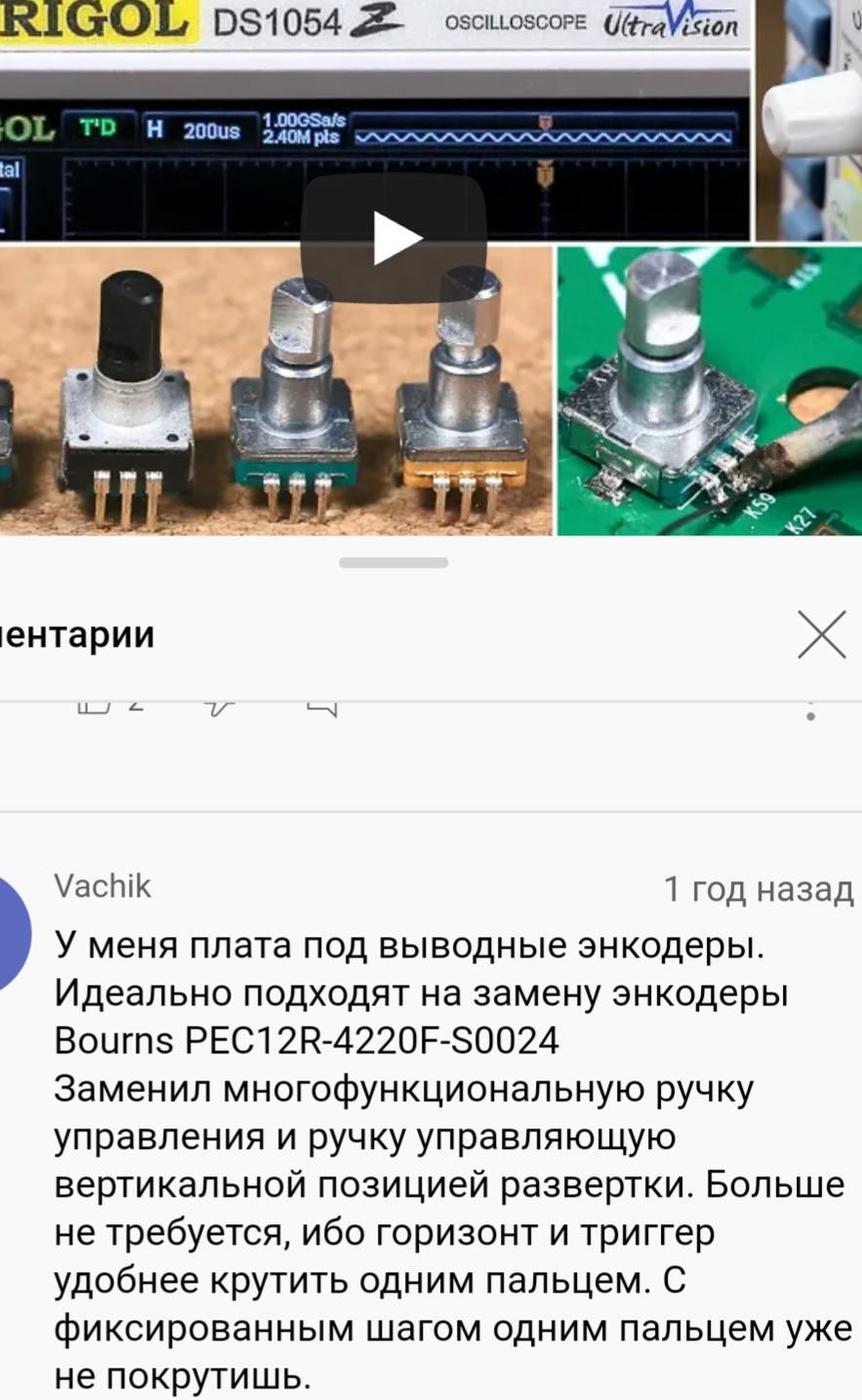

Доброго дня товарищи!
Подскажите, я так понимаю здесь уже много владельцев,
кто менял энкодер меню, есть ссылка на продавца где заказать?
Чтоб купить там и точно знать что все подойдет как по размерам,
так и по параметрам?

Andrey_Ak, видео же бродит по ютубу о замене энкодеров на 1054
Там и в комментах отписывались со ссылками.

Да видео это я видел, но там ссылки давно прокисли,
и Макс говорил, что набрал разных энкодеров в разных
местах, и потом подбирал их.. И кстати он же не родной
поставил, выводы откусывал и т.д.

Да там все понятно, спрашивать нет смысла, т.к. он подобрал
подходящий энекодер, только не CMD а для DIP монтажа,
откусил ноги и впаял...
Я же хотел спросить у здешних владельцев RIGOL кто уже
менял, и знает что такой-то энкодер подошел 1:1, и
покупал его там-то там...
EC12E242440 на али есть.

Вот эти подходят Bourns PEC12R-4220F-S0024. В Чип и Дип есть.
