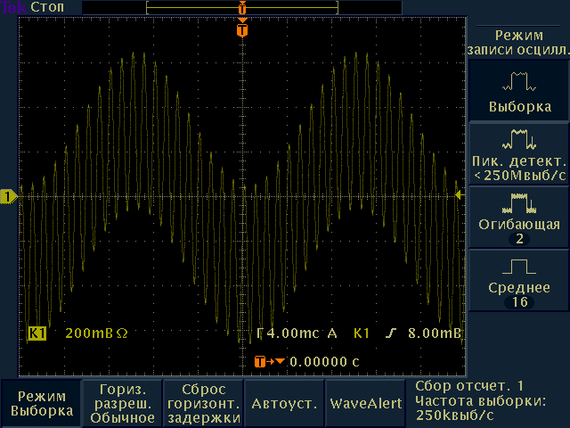

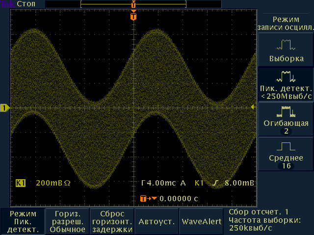

Чудеса будут, если при Fs=250МГц вы домешаете к входному сигналу 249МГц. Тогда алиас (1МГц) вызовет в каждой клетке экрана четыре горбика.
Но если 250МГц - это максимальная частота дискретизации данного скопа, то с такими алиасами борьба идет не после АЦП, а до АЦП - ограничением полосы пропускания перед АЦП (вот тем самым фильтром).
А вот на медленных развертках, когда частота записи в ОЗУ намного ниже частоты АЦП, алиасы появляются относительно (низкой) частоты записи в ОЗУ. И их не давит входной фильтр, их должен давить (и давит) обработка после АЦП - пиковый режим (превращая ВЧ составляющие в размытую по вертикали линию, как и положено), и режим усреднения, удаляя эти ВЧ составляющие.
вообще-то у того скопа с картинки максимальная частота дискретизации составляет 2,5 ГГц; то есть 250 МГц - это 1/10 от максимальной частоты дискретизации;
но попробуем совместить все ваши пожелания – развертка медленная 4 мс; входной сигнал частотой 50 Гц; алиасы создаем входной частотой 249 кГц (поскольку частота дискретизации 250 кГц и это 1/10000 от максимальной частоты дискретизации); биение (алиас) будет частотой 1 кГц.
картинка в режиме Sample

картинка в режиме Peak
TEK00016.PNG [35.43 KiB]
хотелось бы услышать комментарии, поскольку разницы между картинками в отношении алиасов опять не видно
неужели Вы сами не видите на ней сигнал 1 кГц? Прекрасная синусоида 1кГц, которого нет во входном сигнале! Это и называется alias (наложение спектров), о котором предупреждал
алиаса нет. Есть правильная полоса, как на аналоговом осциллографе.
Вы что-то путаете, разница видна. Она не просто видна - она вопиюща! На первой картинке - грубое искажение сигнала, мощнейший 1кГц, которого и запаха нет в том сигнале, что в реальности на входе осцилла.
кажется я начал понимать, что вы имеете ввиду под явлением "борьба с алиасами пиковым детектором"!!!
ну да - если стробоскопическая "палка" 1 кГц видна - то это плохо поскольку ее рельно нет и это есть алиас,
но если пиковым детектором все это "замазать" - то уже таких явных алиасов не будет видно, как буд-то реальный сигнал, и это похоже на положительный результат,
но когда я раньше приводил картинки для алиаса 50 МГц (конечно такой частоты там нет), но и его на фоне полезного сигнала, более низкорй частоты, формально не видно, равно как и при пиковом детекторе. Все одинаково смазано и растянуть сигнал нельзя для его более детального рассмотрения.
но почему этот способ вы предлагали только для длинных разверток? пиковый детектор так же бы проявлял себя и на достаточно быстрых развертках :)
честно говоря, я почему-то наивно думал, что ваше предложение позволит абсолютно чисто показать именно сигнал 50 Гц (без ВЧ наводок), но теперь я понимаю, что вы имели ввиду совсем не это :)

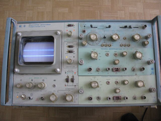

еще обнаружил продавца С1-74 в своем городе пробую списаться
там прикольная труба синего цвета,
я так понял это тоже что и 70 только в двухлучевом исполнении, вообще что стоит брать 70 или 74, ценник одинаков

вот фотка с1-74
меня немного смущает разная яркость лучей
ксати почему труба синяя???
ну у 74 и экран чуть побольше всеж будет

.А сетка на трубе, или на стеклышке? На трубе- лучше-беспаралаксная потому что
Труба синяя- люминофор такой. для фотографирования в свое время актуально было.А сейчас модно. Еще на индикатор "сеть" синий светодиод поставить, ....литые диски и тонировку.... :))) А в остальном- дело вкуса :)

вот где сетка ХЗ, не знаю я просто фотку с форума выложил где продавец свою тему открыл.
Ксати интресно вообще в вдухлучевом, отклоняющие платины отдельные на каждый луч, или там что то более хитрое используется?
