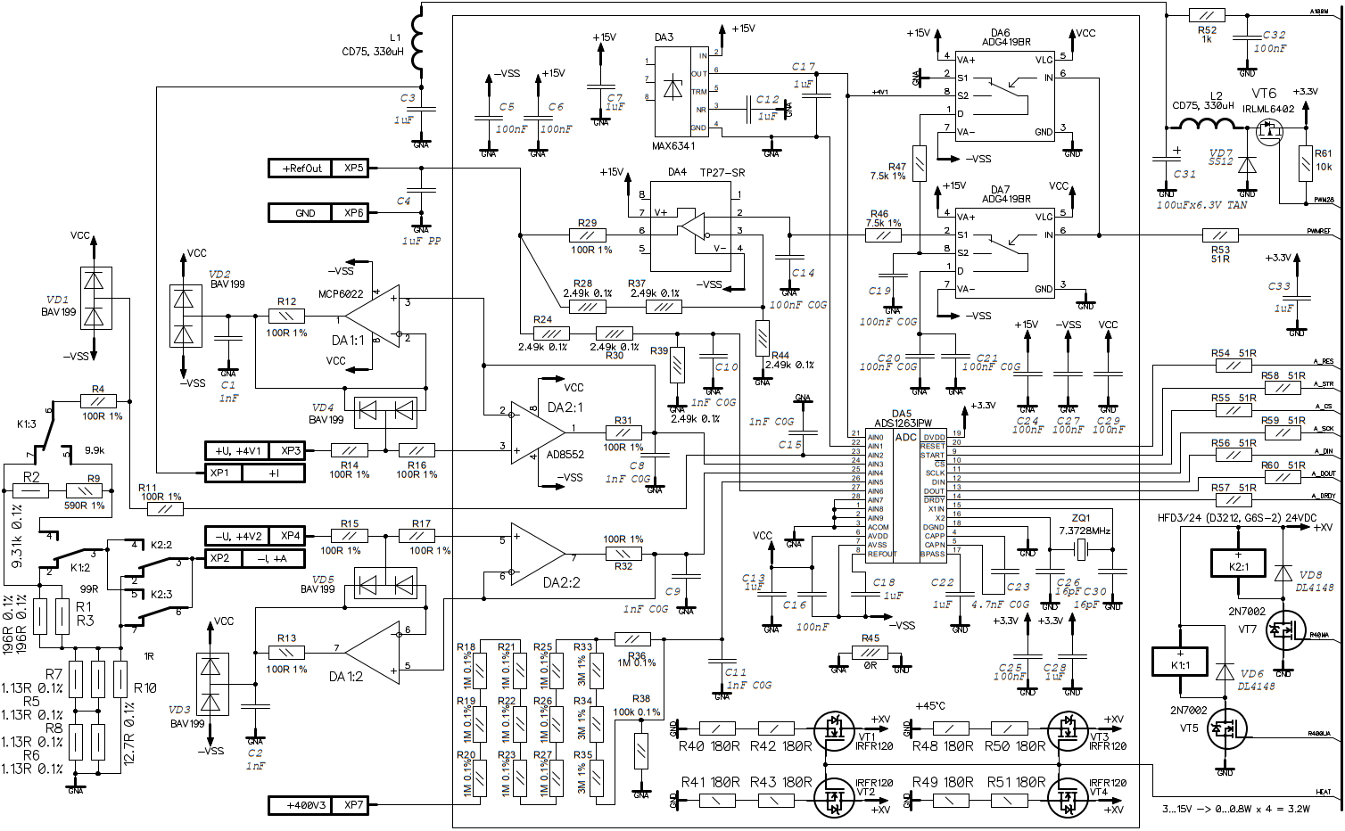

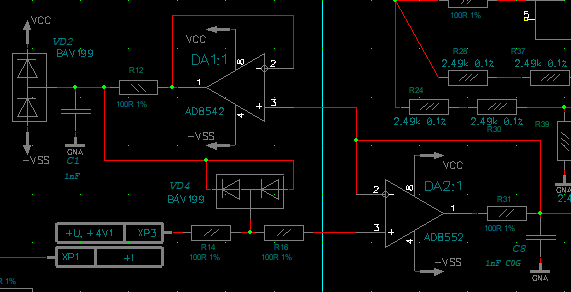

Пристрелочная схема в САПР готова.
После прикидки ошибки решил таки добавить буфера по входам U+, U-. Благо в закромах обнаружились AD8552. Более высокоимпедансные входы дали возможность добавить высокоомный диапазон измерения сопротивления. Пришлось принимать меры, чтоб не засадить импеданс этих входов защитой. Это ещё пара ОУ, которые сводят потенциал на защитных диодах к нулю. Ещё раздумываю, оставить защитные диоды вне термостата, чтоб уменьшить возможную утечку, или поместить внутрь, чтоб она стала фиксированной.
Нагреватель термостата решил питать постоянным напряжением (не ШИМ). Термодатчик - набортный в АЦП.
Раздумываю над необходимостью дополнительной фильтрации напряжений питания аналоговой части.

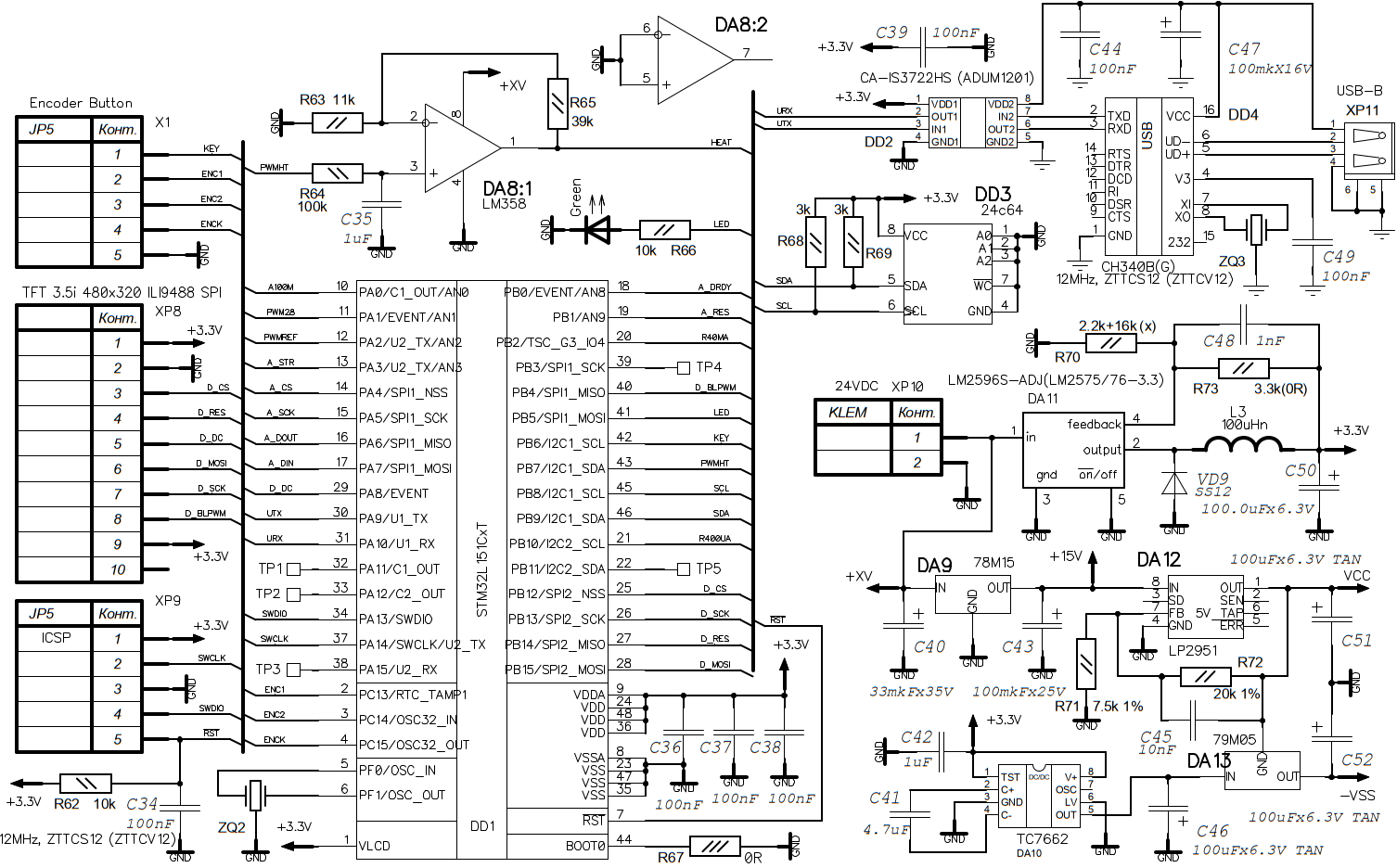

Добавил гальванически развязанный UART-USB для вывода результатов текущих измерений в каком-нибудь распространённом формате, типа Arduino Advanced Plotter или .csv. Можно будет запоминать историю измерения, рисовать графики и т.д. пользуясь уже имеющимся сторонним софтом. После приёма прямо из командной строки чем-то вроде "type \\.\COM5 >> data.csv", можно будет сразу открыть файл в Exel.
Я б добавил еще выводы под esp-12 , чтоб отсылать измерения на одноплатник, а он уже будет, хранить и отображать, вот тут я описывал, как я сделал с своим в7-73
viewtopic.php?p=4562562#p4562562
на Али есть платки с изолятором и сh340 ... изолятор на них не известен, маркировка затерта
еще как вариант поставиьт пзу spi (SS25VF016) и туда писать, а потом вызывать результаты, у китайского мультиметра joy6.5 сделано, у 25VFхх сделано по удобней в плане записи..
в плане аналогов и возможных замен
adum можно заменить на китайским 2pai semi
ad8552 на RS8552 TP5552- возможно подойдет

У меня очень негативный опыт с покупкой BAV199. Может стоит сразу поставить два транзистора вместо VT4? ... чтобы потом небыло больно. И из серии больно - R14 всяко стоит 1210+, да и DA1.1 жалко, стоит пнуть резистор к выводу №2.
Применение здесь 6022 с большим смещением не особо, да и диода в Vdd у него нет по входам.
По поводу последовательных резисторов на выходах ОУ - я думаю, вы проверяли на достаточную устойчивость. Но всё же стоит перепроверить.

А что с BAV199 не так?
Может если все грустно ставить одиночные, BAS416?

ass20, прибор стационарный, имеет такую специфику применения, что думаю беспроводным интерфейсам в нём не место. Нужно будет передать данные в одноплатник или какую другую ЭВМ - по кабелю, на ней точно будет USB. По стандартному протоколу управления вольтметрами, если дело дойдёт до такого взрослого применения, можно будет и допилить.
Накапливать замеры без ЭВМ наверно полезная функция, но точно не первостепенная, если и буду её прикручивать, то не сейчас.
За наводку на 2pai semi спасибо. Китайские RS8552 и TP5552 по некоторым параметрам явно до прообраза AD8552 не дотягивают, но учитывая их цену, вполне не плохо.
u37, вместо BAV199 хорошо подошли бы BAS62, но они не особо доставабельные. Можно и пару каких-нибудь MMBF4393 поставить в диодном включении, но склоняюсь к тому, что со схемой компенсации потенциала это уже особо ничего не даст. Надо пробовать.
Вы правы на счёт 6022, тут лучше подойдёт AD8542, который тоже нашёлся в закромах. Он вообще допускает напряжение на входе больше питания. Но обратную связь всё равно переделаю так:

Чопер на высокомегомный вход .... как говорят лучшие собаководы, это плохая идея. Здесь нужно просто ОУ с малым шумом и всё.
К слову, на eevblog видел тему, как делали нанотоковый вход под ADS1262 и чоперы отсеили сразу. Впрочем, тему детально не изучал.

Не понятно, почему чоппер тут будет хуже, чем простой ОУ. Судя по даташиту, проблем быть не должно. В вышеприведённой Mickle схеме от GDM-9061, на входе AD8639, который тоже auto-zero, только имеет на порядок меньший входной ток, чем у AD8552. На той схеме кстати имеется 1нФ по входу ОУ, возможно для этого есть и особые причины.
Решил выкинуть ОУ смещения защитных диодов. Потенциальных косяков вроде не видно.

У чопперов входной ток шумный в силу автонулевого механизма. Надо смотреть, не приведет ли это к повышению шумов по напряжению из-за высокого сопротивления по входу ОУ. Но для такого график плотности шумов нужен.
У AD8639 ток не просто низкий - он низкий во всем диапазоне температур.

... и это объясняет наличие конденсатора-костыля.
По поводу
- ну да, ну да. В идеальных условиях проблем не будет.
Диоды - это всегда опасно.

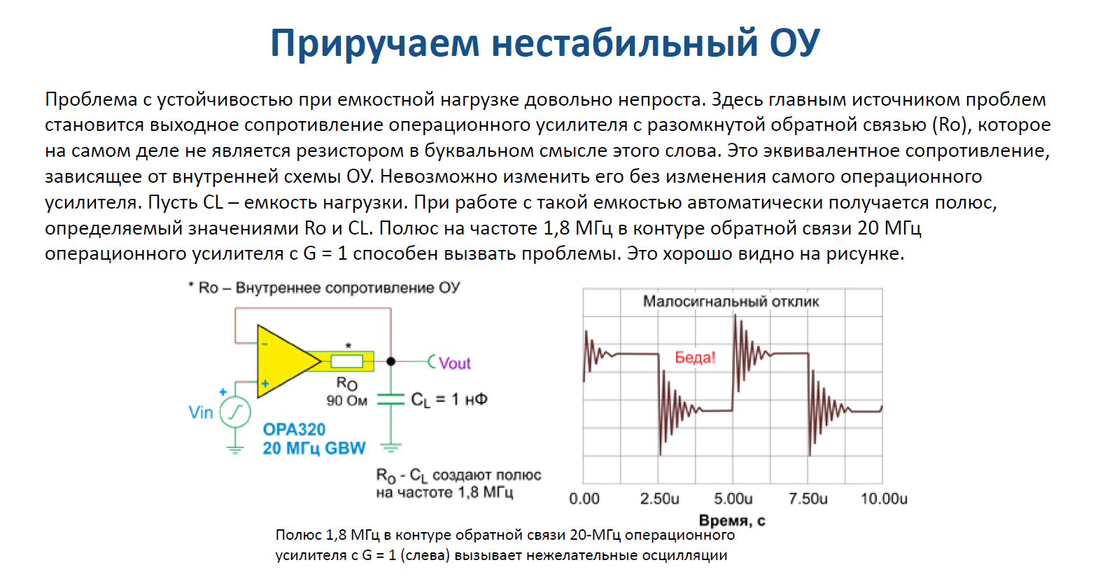

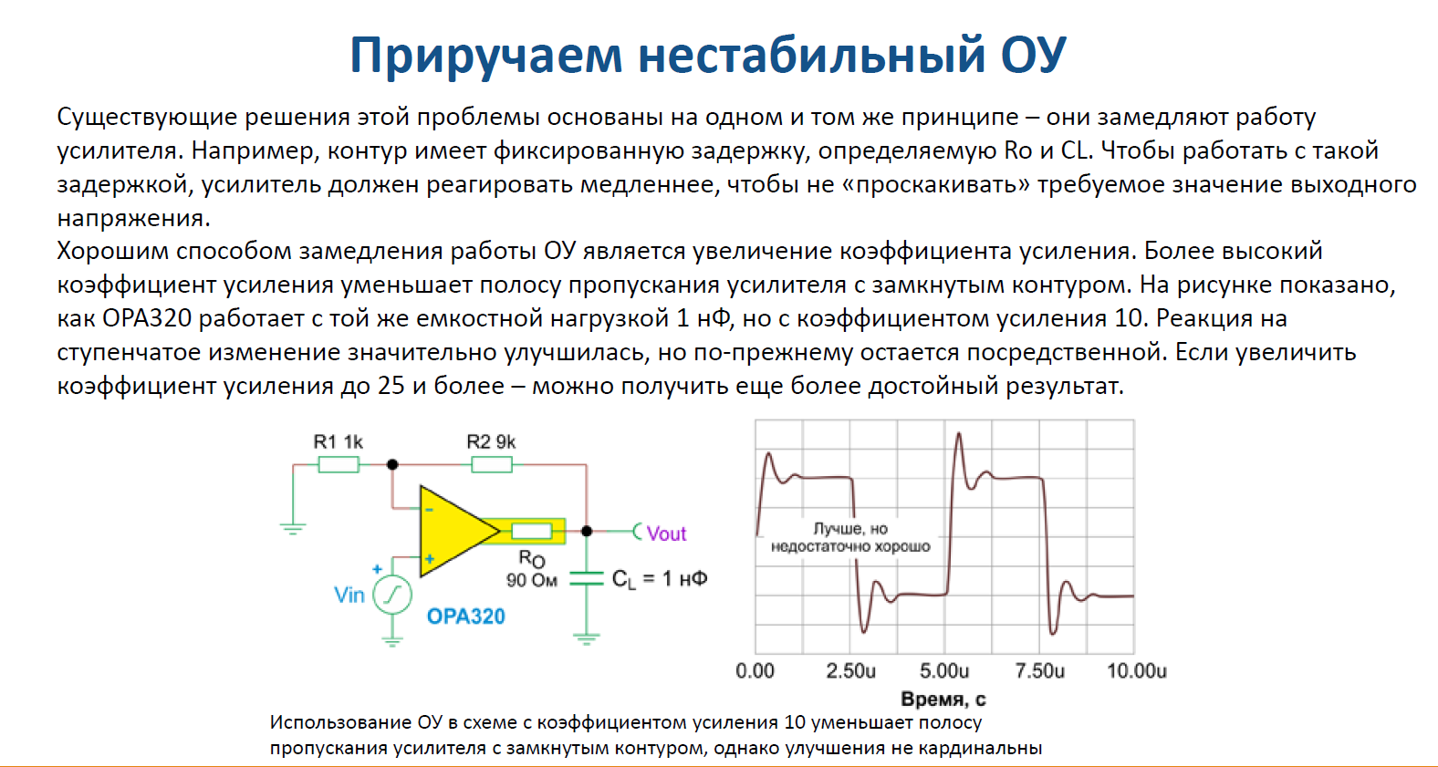

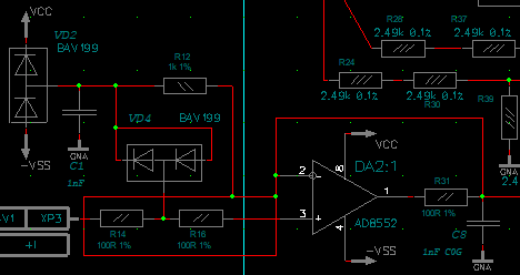

Пикад мне тяжело воспринимать, но приглядевшись мне кажется схема включения ОУ DA2, например, неверная с точки зрения устойчивости. Если вы развязываете емкость на выходе ОУ, вам нужно и ООС от нее развязать. Резистор для ОУ не играет роли если вы подключите ООС напрямую, даже хуже, т.к. он снизит частоту полюса.
Тут нужна схема, обозначенная в этой статье как Рисунок 3.
Иначе будет вот так вот:
И придется делать как-то так:
uwu

Dӧppelganger_857, всё верно, но конкретно AD8552 будет устойчив и в этой схеме. Такое включение ОС по идее должно компенсировать возможное изменение входного тока нагрузки, хотя тут это лишнее, вполне подойдёт и обычный вариант включения ОС. Более того, надо бы снизить частоту фильтра НЧ, для уменьшения шума от схемы переключения внутри ОУ, который, как тут пишут, не только на выходе присутствует, но и на входе ОУ. Т.е. надо принимать меры по уменьшению его возможного влияния на источник (вход прибора).
Решил вынести ОУ из термостата. Снижение входного тока представляется более важным, чем потенциальный долговременный дрейф от изменения внешней температуры, т.к. всегда можно произвести установку нуля прибора.

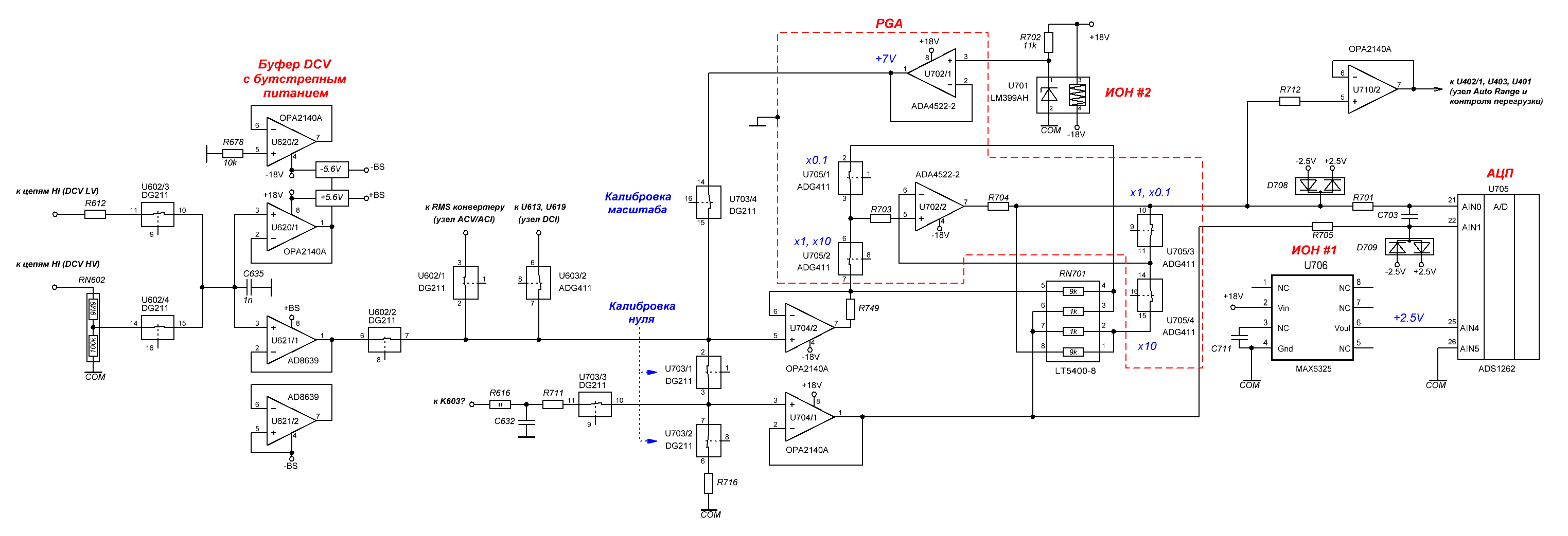

вот тут
https://www.eevblog.com/forum/testgear/ ... meter/125/
можно глянуть начинку у нового сиглента sdm4065 , 6.5 разряда... в принципе аналоговая часть та же что и в предыдущей версии 3065
ОУ стоят AD8628 около АЦП ad7175-2,этот AD8628 стоит почти во всех современных вольтметрах на 6,5 разряда...

ass20, спасибо за ссылки. На картинках eevblog, на мой взгляд, самое интересное место - куда провода от входных гнёзд подключены. Что касается ОУ, то думаю основная магия там внутри AD706.

Andrey_B,
AD706 в паре с набором резисторов, используется для истоника тока, задействованного для измерения сопротивлений ...

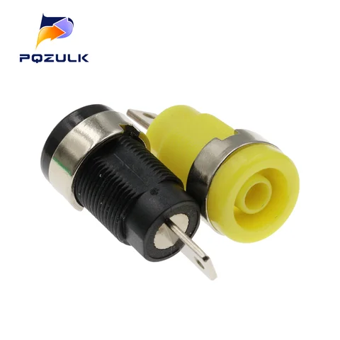

Гнёзда выбрал такие, чтоб влезали штыри с юбкой:
