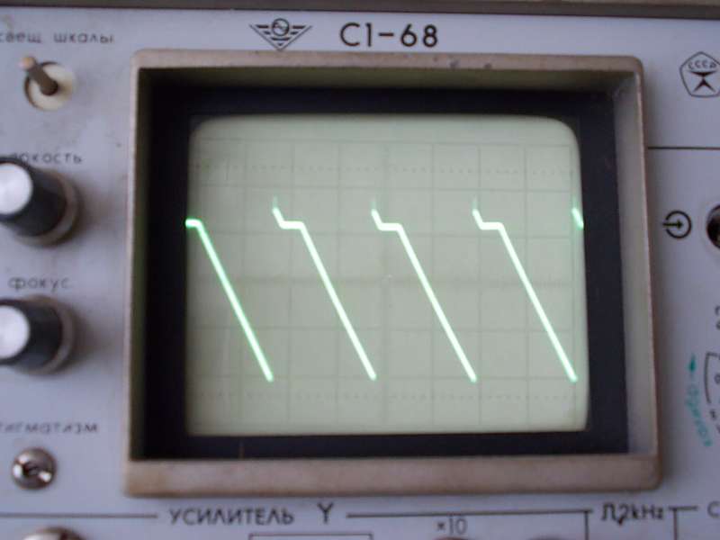

У меня вот такая проблема. Достался неисправный осциллограф С1-94 в котором была заменена 8ЛО7И на 8ЛО29И и перемотан трансформатор. Не могу добиться линейности развертки на различных диапазонах время/дел. Генератор вместо пилы выдает вначале развертки небольшую ступеньку, а затем ровную линию. На конденсаторе С34 присутствует ровная пила заряда и разряда. Причем, это явление отсутствует на значениях развертки, кратных числу 5, т.е. на 50, 5, 0,5 мкс. В ходе ремонта установил, что не правильно совпадает по фазе сигнал со схемы блокировки на Т27 и Т26 в автоколебательном режиме, т.к. при выпаивании конденсатора С34 на поддиапазоне "мкс" на выходе ГЛИН появляется идеальная пила, как и на конденсаторе С34. Все транзисторы и конденсаторы менял несколько раз, отключал схему генератора от остальной части осциллографа, а результата такой же. Питающие напряжения в норме. Может я при пайке полевика Т30 убиваю его статикой, т.к. не заземлялся, хотя почему он идеально работает без С34. Где еще искать не знаю. Зашел в тупик. А хочется разобраться с этой проблемой.
Да и кроме этого затем еще придется повозиться с синхронизацией, которая отсутствует, но это уже второй вопрос.
При отсутствии конденсаторов в цепи блокировки С34 и С31, пила идеальная и она без искажений передается в цепь запуска. Однако при этом на диапазоне "мс" развертка по горизонтали не разворачивается на весь экран.
Комментарий к файлу: на С32 С33 при 50мкс

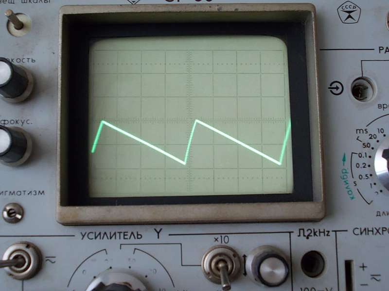

Вот еще осциллограммы, так как не поместились в предыдущее сообщение
Вот тут у меня возникла мысль, а не влияет ли как-нибудь на эти процессы устройство управления лучом по яркости на Т4 и Т6, так как при установке новой трубки в эту схему были внесены изменения.
Да, действительно из-за замены ЭЛТ на 8ЛО29И придется внести существенные изменения в схему, т.к. отличаются все питающие и сигнальные напряжения на ней. По этому поводу я нашел неплохую статью http://www.qrz.ru/schemes/contribute/constr/oscill/ Буду экспериментировать, о результатах отпишусь. Может у кого нибудь были подобные случаи замены и успешно реализованы, тогда напишите пожалуйста. Поделитесь опытом. Если бы еще кто-нибудь выложил осциллограммы рабочего осциллографа в контрольных точках, то сильно бы помог многим. Например не могу понять какой должен быть сигнал исходя из описания "На коллекторе транзистора VT8 формируется сигнал, постоянный по амплитуде и форме...", т.к. у меня не работает синхронизация.
