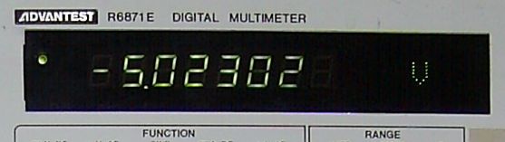

Вот при всем уважении к совдеповским(сам от туда)приборам, упираться в них? Да любой старенький забугорный, Вам подходит:чистые цифры, светодиодные или люминесцентные
Не говоря про удобство использования, и стабильности, и связи с компом.
Да, и по корпусам, огромный выбор, Ну кроме ADVANTEST R6871, здоров чертяка!
Но и наш В7-34 не отстал по габаритам, но в подметки ADVANTEST R6871,не годиться(как не печально). :cry:
НО, это мое скромное мнение.
