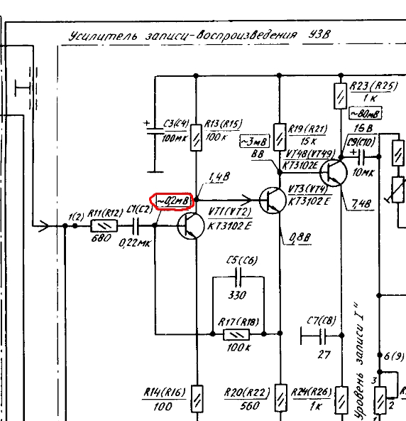

Привет всем, подскажите какой осциллограф подойдет для отслеживания сигнала в 0,2 милливольт частотой 1 килогерц в этой схеме. Спасибо.
Безымянный.jpg [150.54 KiB]
как вариант АКИП-4149 https://prist.ru/catalog/ostsillografy_ ... ip_4149_1/
минимальный коэффициент отклонения 500 мкВ (0,5 мВ/дел);
12 бит, что снизит шумы + использовать встроенный фильтр 20 МГц
но для лучшей картинки все равно придется использовать растяжку
что-то лучше будет трудно найти
Это получается от горизонтальной оси я смогу увидеть его размером примерно 2/3 первой клетки?

Arik, если речь не о промышленном применении то для низких частот элементарно построить малошумящий инструментальный усилитель на ОУ, скажем x100 на LF353 или OPA2376
и тогда к примеру 100uV 0..500+kHz сигнал можно будет комфортно смотреть на любом скопе за 5 рублей. :music:
такой усилитель можно оформить в виде диф-пробника, оочень практично для малосигнальных измерений.
