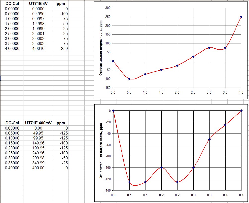

Уважаемые Коты! Есть ли действенный способ борьбы с мультипликативной (нарастающей) погрешностью? Я так понимаю,что это ошибка коэффициента преобразования/усиления.Например корректировкой Кус. входного делителя не получится?
 Заголовок сообщения: Re: Методика калибровки мультиметров
СообщениеДобавлено: Вс ноя 08, 2015 06:39:11
Карма: 75
Рейтинг сообщений: 3406
Сообщений: 2295
Откуда: г. Рыбинск
Хотелось бы сначала уточнить, о чём конретно речь идёт. Т.е. рассматривается какой-то готовый прибор или же гипотетическая ситуация?
СообщениеДобавлено: Вс ноя 08, 2015 07:37:25
Карма: 20
Рейтинг сообщений: 235
Зарегистрирован: Сб авг 15, 2015 19:11:26
Сообщений: 770
Откуда: Коломна, М.О. - Воронеж.
Речь о UT71C (Чтоб он сгорел с синим пламенем,но с другой стороны это доступное учебно-тренировочное пособие)Имеется 4 ИОН с известными няпряжениями. При измерении имею нарастающию ошибку. Выше напряжение-больше ошибка. На 5в- в "нулях"
10в- +5мв,15в- +7мв 20в- +12мв. Если сместить калибровку к середине шкалы,то в начале шкалы отстает,после-опережает,хотя в свой допуск укладывается.

Я тоже решил оценить интегральную нелинейность своего мультиметра на пределах DC 400 мВ и 4 В. У меня немного другая модель (с буквой Е), но полагаю, что характеристики у них аналогичные. В качестве источника калиброванных напряжений использовал ранее описанный DC-Cal Lite с допуском нелинейности 10^-6. Результаты на графиках. Так что не стоит он (UT71) таких усилий.
СообщениеДобавлено: Вс ноя 08, 2015 11:14:17
Рейтинг сообщений: 106
Зарегистрирован: Ср янв 28, 2015 10:09:22
Сообщений: 312
Откуда: Оренбург
Mickle, огромное спасибо от тех, кто благодаря вашим постам прошел мимо UT71 стороной. Ужасающая нелинейность, для сравнения, у копеечного виктора 9807 нелинейность половины шкалы на 20в пределе примерно(делитель сам увы +/-0.001) 1емр, у виктора 86 на ES51932 не обнаружилась.
Ред: Делитель 0.01%, лишний нолик затесался)

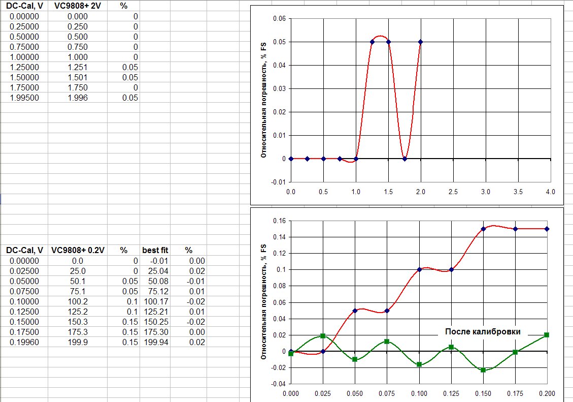

Интегральная нелинейность VC9808+:

Mickle, мне кажется что на представленных графиках и таблицах чего-то не то: ошибка на 50мв составляет 0,05мв и это 125ррм,ошибка на 200мв тоже 0,05мв и тоже 125ррм ???

Это приведенная относительная погрешность, она нормируется на предел измерения. Иначе представьте какая была бы погрешность вблизи нуля.

Ага,понятно, от полной шкалы, FS по-буржуински. То что девайс не очень удачный это мне увы не понаслышке известно. Можно ли подкорректировать это.И как это теоретически возможно сделать в ацп двойного интегрирования

Agilent прав, формально UT предъявить нечего. Однако, справедливости ради хочу заметить, что про пределы допускаемой относительной погрешности я не написал ни одного слова. Я лишь обратил внимание на малый технологический запас по одному из основных параметров АЦП - линейности.
Кто помнит, был такой массовый 4,5-разрядный АЦП ICL7135, на котором собраны наверное тысячи моделей всяческих измерительных приборов. В даташите на чип указан допуск линейности в 1 е.м.р. максимум, и 0,5 - типовой. После корректировки нуля и наклона такой АЦП давал неопределённость результата преобразования в 1 е.м.р. (даже с учётом шума, температурного коэффициента и ошибки при смене полярности). Вот такой копеечный АЦП.
А теперь посмотрите на ES51966: на пределе x1 (440.00 мВ) допускается нелинейность 4.4 е.м.р (вдвое хуже ICL7135), а на пределе x10 (4,4 В) нелинейность вообще может быть до 44 е.м.р., сюда же добавляется ошибка при переполюсовке до 44 е.м.р. Как минимум последний разряд получается мягко говоря малополезным.

Что касательно графика "Интегральная нелинейность VC9808+", есть вопрос, что это за колонки такие там?
К примеру берем опору 0.15В получаем
150.30 +0.15%
И тут-же следует некий "best fit"
150.25 +0.02% What is it?!
150.25мВ - совсем не 0.02% при опоре 0.15В
Так по спецификации находится INL, как и для любых других девайсов. "best fit" определяется по уравнению линейной регрессии, коэффициенты которого расчитаны МНК по измеренным значениям. Т.о. устраняется влияние ошибок нуля и FS на результат расчёта INL.
Ещё разок повторю, приведенная относительная погрешность нормируется не на показания, а на FS. Иначе вблизи нуля шкалы мы можем получить бесконечную погрешность.
