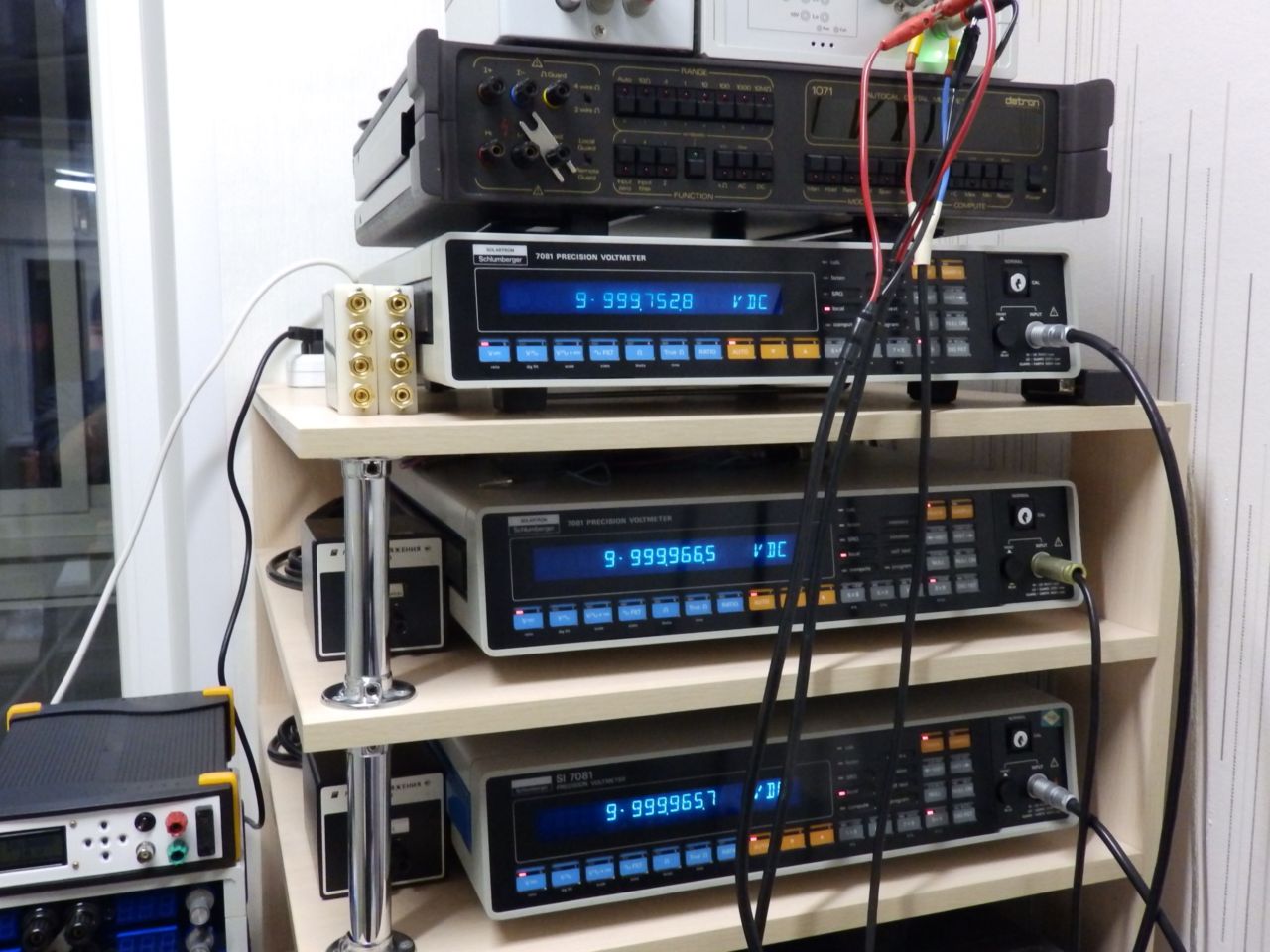

Сложные приборы они иногда бывают настолько сложными, что иногда кажется, будто они живут своей жизнью. А иногда ведут себя просто как дети :))
Решил наконец-то прибраться, пыль стереть со стеллажа, а заодно и прогреть косточки тройняшкам: проверить калибровку двух нижних и самочувствие верхего. Последний поступил в отделение без сознания и требовал срочного вмешательства. Но как оказалось впоследствии, весь ремонт ограничился правильным соединением межплатного шлейфа и профилактической заменой трёх уставших оптронов.
Так что вы думаете? Старший из 3-х братьев (стоит в серёдке), тот, что отнял у меня 4 года на поиск причины его аномального дрейфа, стал капризничать! Вдруг ни с того, ни с сего стал плясать целым младшим разрядом, т.е. шум увеличился раз этак в пять. Успокоился только через час. Что с ним такое - до сих пор не пойму. Обиделся наверное...

Эх, хорошо когда все работает и лечится так просто.
А, может его соседи по кроватям подогрели, вот он и продемонстрировал вам свою температурную зависимость?

Возможно и так, но это уже второй случай. В первый раз прибор был холодным и у меня была возможность неспеша поблочно сравнить работу с другим таким же, раскидав их на операционном столе. Никаких различий, ни по шумам ИОН, ни по коммутационным выбросам ключей АЦП, вообще всё одинаковое. И точно так же проблема решилась сама собой примерно через час. Так что можно махнуть рукой и списать всё на помехи в эфире. Тем более, что в соседских квартирах постоянно идут какие-то ремонты, а сеть у всех двухпроводная :)

А может грязь на плате. В 3458 ИОН шалил, случайным образом выход прыгал ~0.5ppm то вверх то вниз. Протер платы изопропиловым спиртом - прошло..

Утечки на плате тоже исключать нельзя. Но поскольку это единичные случаи за годы наработки, то пущай балуются, разбойники. :) Я на их воспитание тратить время больше не намерен. Тем более, скоро день рождения очередного компактного 7,5-разрядного вольтметра.

а чего платы лаком не покрываете?
пластик 71 очень даже неплохой лак
