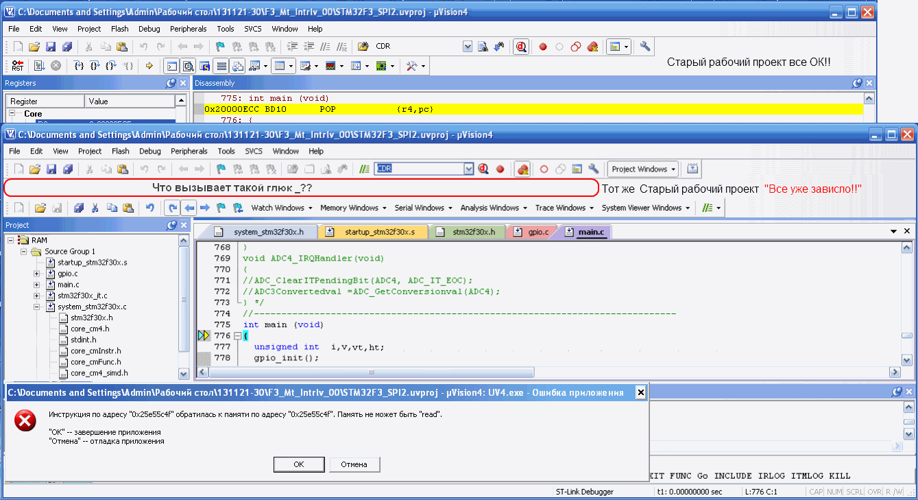

ПРивет Всем!
Кто такое встречал в Кейле_4.72 и знает причину его возникновения время от времени и чаще в самый неподходящий момент?
Проблемы_Кейла.png [67.64 KiB]

случаем за лицензионные ограничения не выходите ?
