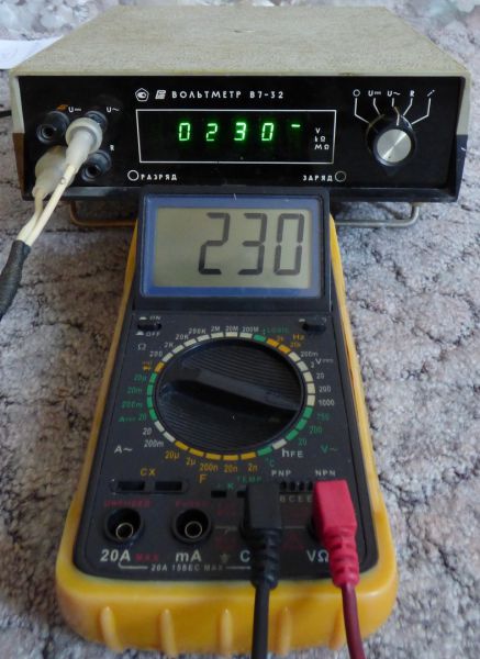

В общем сделал. Пропаял всё подозрительное, хорошенько спиртиком отмыл, посушил немного феном и:
