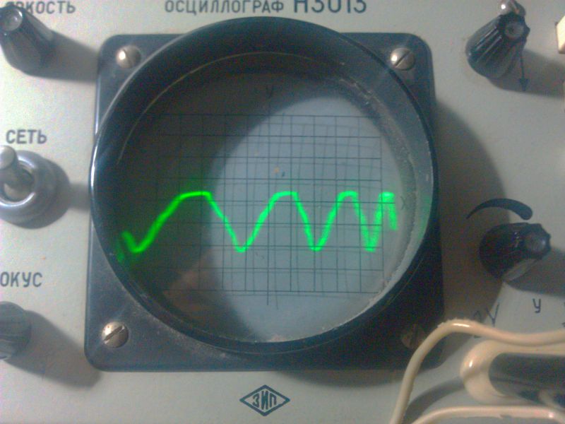

Имею осциллограф Н3013, выпуск 79 года. Проблема в том, что сигнал на нём очень странной формы. Предполагаю, что внутри высохли электролиты. Но перед тем как что-то ваять хотел бы спросить тут, может и не в них дело.
На первой картинке осцилограмма после диодного моста, на второй осцилограмма просто одного диода. Как видно они выглядят очень не равномерно и рвано.
Может кто опытным взглядом может сразу сказать, где искать неисправность.
Заранее спасибо
Сюда перенес.
Неисправность нужно искать в схеме развертки.
Слишком большая нелинейность пилы с генератора развертки.

Не правильная форма "пилы" . Блок развёртки.

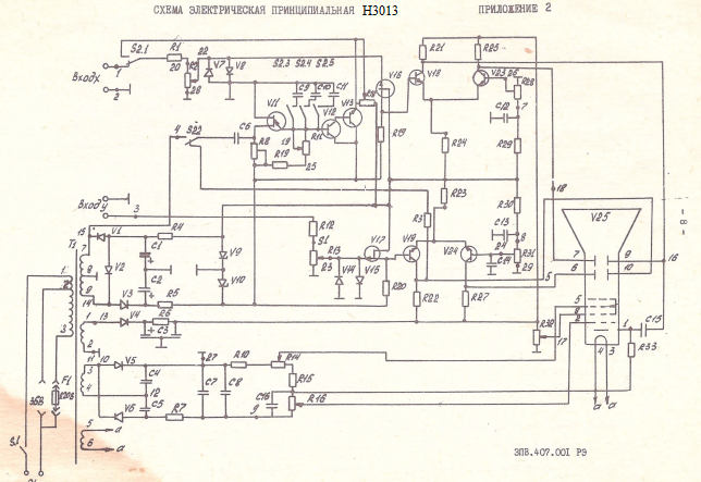

Ну, электролитов- то здесь немного.. Собственно- "горизонтальная развёртка"- это VT1, VT2, A1 - генератор развёртки, VT4, VT5, VT7- сам усилитель развётрки..
блин.. весь осциллограф на восьми транзисторах и одном операционнике, и ведь, показывает, зараза.... :))) :)))

Ох ну и намучался я, еще и треснуло током от диода на 450в. В общем я долго тупил, пока наконец не понял - схема то не совсем верная. У меня операционника вообще нет, видимо модель совсем старая.

Нелинейность горизонтальной пилы .Источник тока гавкнулся
Ну, это и так видно.. Вы более- менее конкретные детали на схеме подскажите..

В первых выпусках была тиристорная развертка и не было операционника.
Получалась кривая картинка. Смотреть в самом начале темы.
Вполне возможно модернизировать по новой схеме.
Схема выше а перечень элементов ловите.

Попалась схема Н3013, где, вместо ОУ стоят транзисторы:

Да не тиристорная, а на однопереходном транзисторе. V11 в схеме.
Как работает на фото в начале темы.
То есть работает совсем плохо.

Разглядывая оба варианта схемы несложно вместо транзисторов вписать операционник.
Картинка станет нормальной, но Н3013 все равно останется Н3013.
