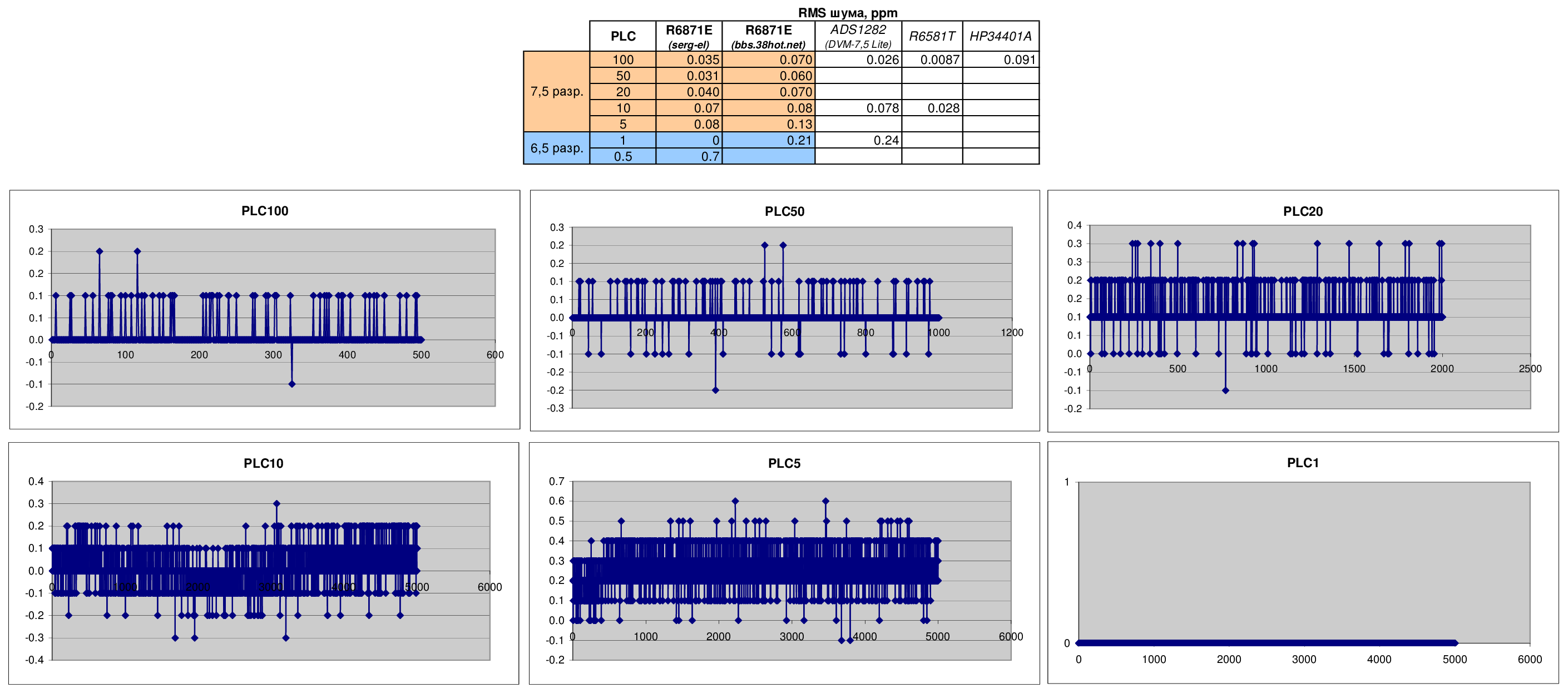

Я просто влюбился в Advantest (правда только по фотографии) :oops: Создать настолько простой и одновременно высокопроизводительный и малошумящий АЦП из горсти дискретных элементов! Даже самому захотелось вновь взять в руки паяльник :)
Хотя ложка дёгтя в R6871E и его потомках всё же есть. Связана она с конструкцией входного коммутатора, режимом Auto-Zero, входным током и входным сопротивлением (о как!). К сожалению, неизлечима.
P.S. Суть проблемы в том, что режим автоматической калибровки нуля в R6871E реализован как простое переключение входа на сигнальный ноль. При этом игнорируется факт перезарядки паразитной монтажной ёмкости и затвора полевого транзистора на входе масштабного усилителя. В результате мы получаем прибор, у которого входное сопротивление и входной ток в режиме измерения постоянного напряжения с включенной Acal Zero зависят сразу от 4-х факторов: сопротивления источника сигнала (1 МОм и 10 МОм дадут непропорциональный результат), ёмкости входных цепей (кабель, С3 в самом приборе), скорости преобразования (PLC), величины и знака измеряемого напряжения (0 В, +10 и -10 В дадут разный результат оценки входного тока).
Непонятно, почему нельзя было добавить усилитель предварительного заряда, как это сделано в HP 34401A, 3458A и др. мультиметрах. Ведь даже 10 пФ монтажной емкости при входном напряжении 10 В и PLC1 (период автокалибровки 20 мс) приведут к появлению входного тока порядка 5000 пА или эквивалентному снижению входного сопротивления до 2 ГОм.
