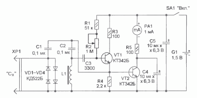

Тема очень актуальна, особенно в силовой импульсной электронике, схем много, но мне хотелось спросить собирал ли кто вот этот вариант и как он работает?
Схема была опубликована в одном из журналов Радио за 2008 год.

Ещё есть вот такая "сверхпростешая" схема измерителя - может кто собирал...? :)
- Мне удалось ещё больше упростить. При этом, параметры пробника улучшились.
Собирается быстро, работать легко. А именно. Подсоединение исправных конденсаторов величиной 47-220 мкФ приводит к полному погасанию светодиода. Подсоединение конденсаторов большей ёмкости оставляет едва заметное свечение, как и при закороченных щупах.
С конденсаторами меньшей ёмкости нужно потренироваться.
Несмотря на такую простоту, пробник очень удобен. Собравши, сразу же и опробовал на ТВ и нашёл неисправный электролит 1000Х16, причем просто с повышенным сопротивлением(0.4 Ома).
Принцип работы пробника не такой простой, как схема.
Потребление - 7 миллиампер.
Почти всё видно из схемы(по ссылке) и фото. Трансформатор почти готовый. 2 Х 33 витка первичная, 100 витков - к светодиоду(обратноходовой преобразователь). Домотал 3 витка - к проверяемому конденсатору. Никаких последовательных сопротивлений. Выводы короткие, т.к. проверка конденсаторов с малым ESR проводится на частоте около 400 кГц.
Что замечено в процессе эксплуатации. При проверке конденсаторов, например танталового 22 uF, светодиод тоже гаснет полностью. Генератор переходит в режим генерации синусоидальных колебаний, частотой около 500 кГц. Скорее всего, это частота контура, образованного емкостью проверяемого конденсатора и его собственной индуктивностью(единицы наногенри).
- доработка простейшего пробника - автор Илья с дружественного сайта.
