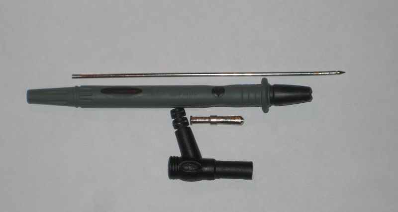

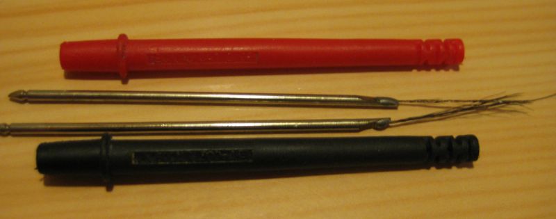

Дам совет "резателям наконечников" измерительных проводов.
Окунаем в кипяток и аккуратно вытаскиваем неконечник.
Если не ухватится за глубокосидящий,то делаем технологическое
отверстие по центру с обратной стороны и при помощи "гвоздя"
помогаем вытолкнуть паконечник из оболочки.
Обратно также - кипяток вталкиванм и подтягиваем провод, в холодную
воду.

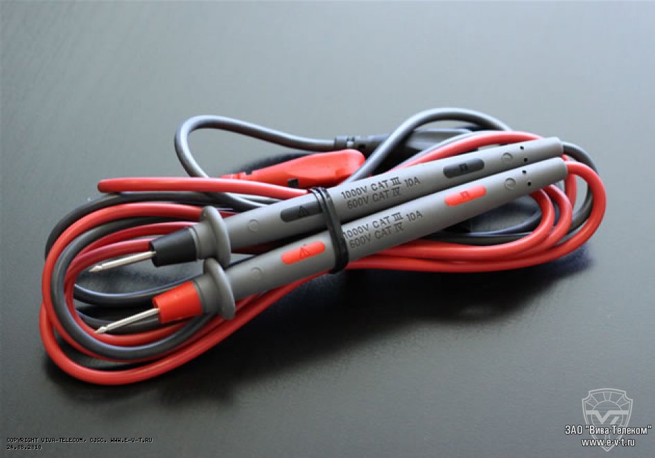

пользуюсь Fluke TL71 уже лет 12-13 в жестком режиме. не убиваемы. раз в пол года мою изопропилом, ибо становятся совсем грязными.
