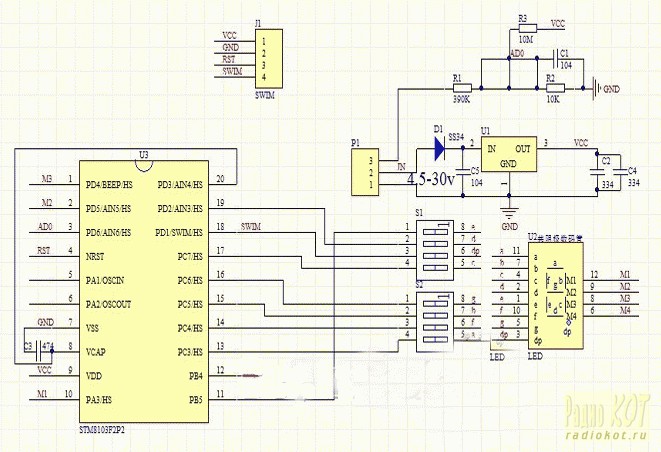

подскажите по переделки китайского минивольтметра. нашёл на сайте схему переделка минивольтметра но многого не понятно по подключению и вобще после переделки такой амперметр будет работать ?
07.jpg [111.65 KiB]

Шунт должен быть очень большого сопротивления, или операционник добавить... А так - работать оно будет.

у меня вот такая схема а если переделать под амперметр то выход 19 он выходит на индикатор
03.jpg [83.81 KiB]

Убрать R1 а в точку AD0 подавать напряжение. Для включения его в блок нужно между минусом блока питания и нагрузкой включить резистор (шунт). Напряжение из этой точки и подавать на AD0. Это - в простейшем случае.

спасибо!!!
 Заголовок сообщения: Re: как переделать китайский минивольтметр в амперметр?
СообщениеДобавлено: Ср май 25, 2016 20:42:00
Зарегистрирован: Вт май 17, 2016 02:22:56
Сообщений: 18
подскажите я правильно нарисовал подключение?
a7gkl9xh3.jpg [88.89 KiB]
