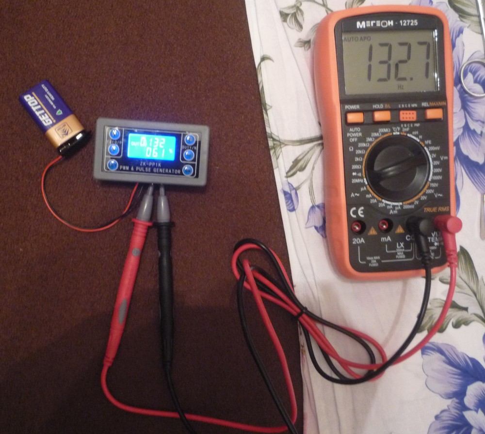

Мультиметр МЕГЕОН 12725 почему-то отказывается правильно мерять частоту и особенно скважность импульсного тока. Судите сами по фото - насколько отличаются значения скважности от ШИМ-контроллера (который, кстати, был проверен другим мультиком и работает правильно). Иногда и значения частоты прыгают. В то же время частоту и скважность переменного тока (из розетки через трансформатор на 12 В) мультиметр меряет правильно. В чём может быть причина? Брак прибора или в принципе неспособность измерять частоту/скважность прямоугольников?

Скважность - отношение периода к длительности импульса. Может ли она быть 85%? Нет. Может быть прибор измеряет коэф. заполнения?
Далее. Если сигнал прямоугольный, то вроде бы неоднозначностей с расчётом коэф. заполнения нет. А если не прямоугольный? Вот, например, на рисунке 3 - коэф. заполнения больше 0.5 или меньше? А у вас сигнал прямоугольный? Изображение

Да, коэф. заполнения. Сигнал прямоугольный.
Путём экспериментов установлено, что ниже 5,5 В на входе ШИМ-контроллера - мультиметр неправильно измеряет частоту, выше - более-менее правильно (при 133 на ШИМ показывает ~133-134). А вот на скважность вольтаж не влияет - мультик всегда её показывает неверно.

Вероятно прибор не так распространен, чтобы получить ответ. Тем более, что непонятно какая из инструкция в сети является настоящей. В одной из них действительно упоминается режим измерения частоты и скважности. Но там нормированы только характеристики измерения частоты. А вот про скважность ничего не сказано - ни диапазоны измерения, ни погрешность. Не говоря уже про форму сигнала, при котором обеспечивается измерение частоты с заданной точностью. Зато заявлены авторские права на все буквы и запятые в инструкции…. :)))
Поэтому думаю, что основания для претензии просто нет. Что предъявите при возврате по гарантии - некий мультик, который показывает точь в точь, как китайский генератор? :roll:
И да, некоторые мультиметры достоверно измеряют частоту, начиная только с некоторого значения напряжения сигнала на входе. Что в принципе и сами обнаружили.
Вообще-то для подобных мультиметров измерение частоты и тем более скважность не является базовой функцией. Суперуниверсальность и крутая крутилка не всегда хороши…. 8)
