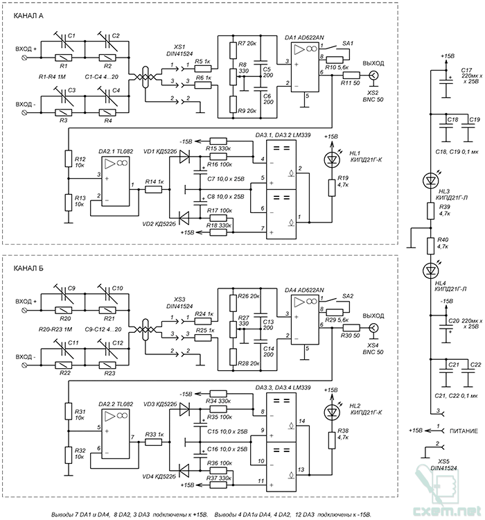

Приветствую!
Интересует вопрос самостоятельного изготовления высоковольтного дифференциального пробника для осциллографа. Полоса до 1мгц вполне хватит. Основная потребность - просмотр на верхних силовых ключах в сетевых инверторах, трансформаторе. Кто-что изготовил самостоятельно, на какие грабли наступил и особенно как выполнен конструктив из подручных средств. Как-то совсем мало в сети практичной информации, в основном теория.

50Мгц будет слишком сложный и дорогой. С компоновкой и разводкой замучаешься.
Есть на паяльнике и на вегалабе схемки. Двухканальный на паяльнике. полоса до 800 кГц
(57.42 КБ) 1620 скачиваний
На вегалабе получше. Но информации маловато по доводке:
(191.63 КБ) 1658 скачиваний
