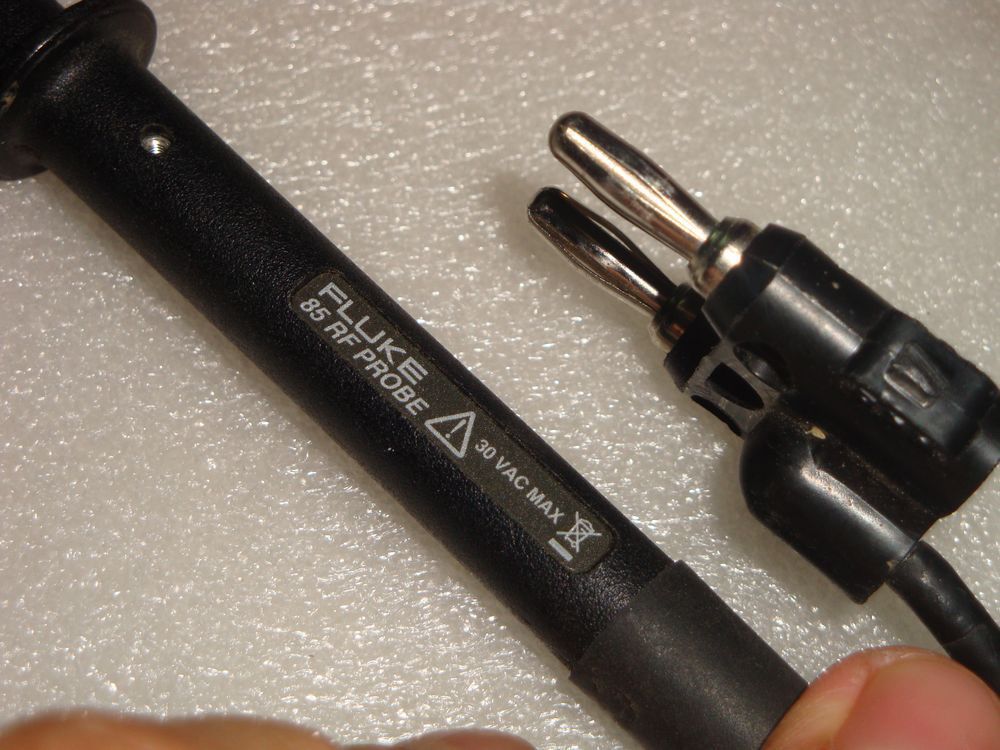

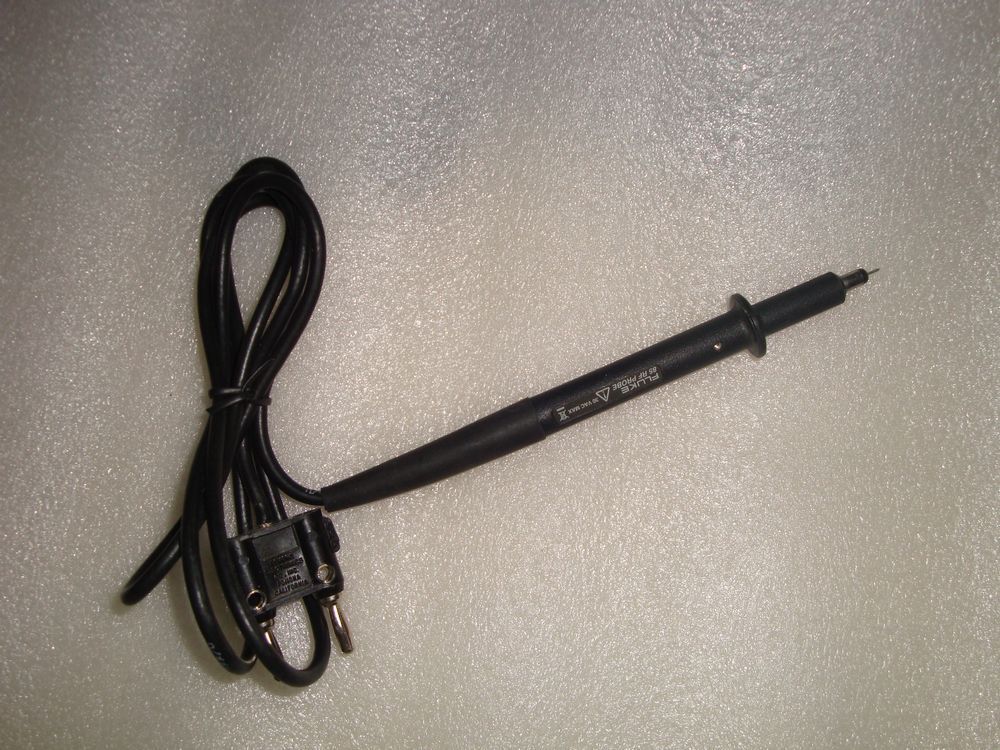

Вот промышленный адаптер к ДММ.
Германиевый диод можно заменить на Д18 или ВАТ62 (шоттки).
Fluke 85rf_probe.pdf [30.35 KiB]
