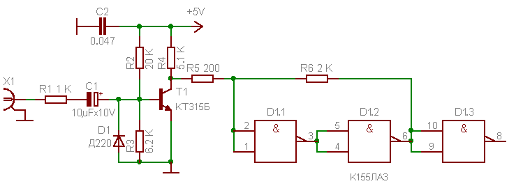

Вот есть такая схема. Я в нете смотрел схемы других частотомеров. Входной каскад на транзисторе примерно одинаков во всех схемах. Но очень сильно различаются емкость входного кондера C1 от неполярного 0,1мкф до электролита в 1-10 мкф. Очень интересует из каких соображений выбирается его емкость. Далее в других схемах выход транзистора сразу идет на счетчики. В моей схеме есть еще цепочка R5-DD1.1-DD1.2 с резистором R6. Я не пойму что это за включение такое, как оно работает и нах. нужно. Пробовал моделировать в протеусе - но он впадает в глубокую кому от такого включения И будет ли какое различие, если там стоит не 155 серия, а 531.

Кондер выбирается так, чтобы обеспечить нормальную передачу сигнала, без затуханий в нужном частотном диапазоне - в данной схеме с резисторов R3 он образует ФНЧ. Насчет цепочки логики - это формирователь импульсов, чтобы подавать на счетчики частотомера нужные ТТЛ-уровни. Зачем там нужен резистор R6 - я не знаю, надеюсь, найдутся форумчане, которые объяснят.
Если хотим сделать вход широкополосным (от ЗЧ до ВЧ) то параллельно входному электролиту устанавливаем керамический конденсатор емкостью 100-1000 пф.
Разница между 155 и 531 серией в энергопотреблении и верхней рабочей частоте (531 серия-30-40 Мгц, 155-15-20 Мгц). R6 участвует в формировании крутизны фронта импульса на выходе формирователя.Величину R6 в небольших пределах можно менять (изменение формы сигнала на выходе можно на осциллографе посмотреть)
Я в протеусе пробовал от 1Гц до 15 МГц и кондер 1 и 10мкф. Сигнал был синус и меандр. В любом случае сигнал проходил нормально. Оставить как есть?
Дык там на коллекторе вроде и так нормальный ТТЛ уровень будет. Чего там формировать еще ? Склоняюсь к мысле вообще выкинуть зту цепочку, ну или оставить просто 1-2 инвертора.
Значит, кондер можно оставить так как есть. А на коллекторе уровень-то нормальный будет, а вот форма - еще под вопросом, на слабом сигнале транзистор будет работать не в режиме насыщения, а в линейном режиме, логика там стоит как раз для четкости срабатывания последующих счетчиков...
С вышесказанным полностью согласен, поэтому буду повторяться.
Самый главный вопрос.
Какая максимальная рабочая частота?
Эту схему можно ставить на частоту до единиц мегагерц.
Слишком много ФНЧ.
R1 поставили, что бы увеличить входное сопротивление, но он вместе со входной ёмкостью образует ФНЧ с частотой среза в сотни килогерц и т.д.
Сопротивление R4 вместе с выходной ёмкостью тоже ФНЧ, да и ток через коллектор КТ315-го ограничен одним милиампером, т.к.
R4=5,1 ком, что очень режет частотку.

Если максимальная частота не больше 1 мгц, то нормально. Если выше, то уж лучше, как говорилось выше поставить один каскад на транзисторе например КТ316 с сопротивлением в коллекторе меньше одного килоома и ток сделать около 5 ма. Или уж лучше инвертор перевести в активный режим с помощью сопротивления с выхода на вход.

Частота (цифровой части) ограничена быстродействием 531 серии, а так теоретически схема может мерить до 99.999999МГц Ну будем считать до 20-30МГц.

Просто лет 10 назад сваял сей частотомер. Но при таком входном узле он не работал (совсем), и т.к. я работал только с ТТЛ, я просто обрезал дорожку и подключил вход сразу к счетчикам. И на этом конструкцию забросил. А щаз вот чего-то решил довести до ума (ностальгия что-ли, старею ). Еслиб я делал щаз - то конечно элементная база былаб совсем другая, но раз уже сделал так - пущай работает. Труда я внего вложитл - . Схему взял из радио, но не помно какого года (кстати может подскажете?). Кажется это было в конце курса по цифровой технике "радио-начинающим".
Схему переделал очень сильно. Полностью изменил блок формирования эталонных частот. Заменил индикаторы 155ИД1+ИНки на 514ИД1+7 сегмент.светодиодный. Заместо 3 разрядов сделал 6. Выбор диапазона сделал не механическим переключателем, а от кнопки по кругу (кнопка->счетчик->мультиплексор), добавил между выходом счетчиков и входом 514ИД1 защелки ИР23, чтобы цифры не гасли на время измерения, добавил индикатор переполнения счета.

Чем больше, тем лучше Нашел описание, сказано что чувствительность данной схемы 50мВ. Хочется добить именно эту схему, так как ужо все давно собрано. Надо тока наладить. Пока думаю уменьшить R4. В описании так же сказано, что надо подобрать R2, чтоб на коллекторе было 2,5-3В. Завтра поэкспериментирую.

А пока возился со своей. Все таки хочу добить ее. Собрал тестовую схемку - кварцевый генератор на 32МГц и 2штуки 74S74 (4 D триггера как делители). Имеем 32,16,8,4,2 МГц. Сначала подрубил напрямую к цифровой части, чтоб определить какой вообще верхний предел. Как и ожидалось 32МГц мерит без проблем. Стал мучить входной формирователь. В ходе экспериментов выяснил, что собранный точно по схеме в первом посте - измерения идут до 4 МГц, на 8 уже показывает 0.
Очень сильно влияет R4. Вот слова aenа "R4=5,1 ком, что очень режет частотку". Уменьшил до 1К - начал мерять 8 МГц, но на 16 - опять 0. Далее снизил R4 до 470 Ом - и чудо, измерения пошли на 32МГц.
Кондер C1 не влиял ни на что. Я пробовал также электролит 1мкф, обычные 0,1 и 0,047мкф.Измерения с любыми из них шли на 32МГц. Решил оставить 10 как и было.
Но вылезла другая бяка. Я эти опыты проводил снимая сигнал в цифровую часть прямо с коллектора, минуя DD1.1-DD1.3. Уже думал выкинть ее вообще нах. Решил померить синус (не совсем синус, а ту шнягу в 100Гц, что после диодного моста). И вылезла какая-то меняющаяся цифра около 6500Гц. Подрубил назад DD1.1-DD1.3 и измерилось как и надо 100Гц. Т.е. этот формирователь формы сигнала все-таки нужен для "не цифровых" сигналов. Но беда в том, что цепочка DD1.1-DD1.3 почему-то "портит" измерения 16, 32 Мгц. Т.е. она их вроде меряет, но показывает с большой ошибкой. Вместо 16 - 159...., а вместо 32 вообще где-то 27. На более низких нормально. Завтра попробую поиграться с R5, R6. А пока принимаются ваши идеи.
И еще оказалось, что у меня там не ЛА3, а "настоящие инверторы" ЛН1. Скорее всего это ничего не меняет, а так, к сведению.

Ну вобщем, что предполагали, то и выходит.
Pahan писал(а):
aen Т.е. этот формирователь формы сигнала все-таки нужен для "не цифровых" сигналов.
Да. Всё правильно. Но здесь, как я сказал уж лучше ТЛ поставить.
И сделай переключатеть ВЧ - НЧ.
Смысл в том, что когда подаёшь синусоидальный НЧ сигнал, то при достижения на входе лог. элемента уровня 1,5 вольта он переходит в активный режим, т.е. работает в режиме усиления и любое дрожание уровня даёт на его выходе серию коротких паразитных импульсов.
Но применённый формирователь слишком низкочастотный.
добил сегодня эту схему. Щаз вроде и цифру 32МГц нормально мерит и полусинус 100Гц. Вот рабочий вариант, может кому пригодится. Красными точками я отметил резисторы, которые пришлось подбирать и менять по сравнению с исходной схемой.
Что интересно, 4-ый инвертор нужен. Если снимать сигнал с выхода третьего, то на 32МГц появляется ошибка (показывает где-то 31.xxxxxx).

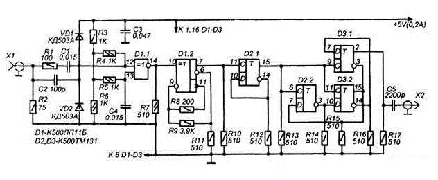

Когда-то давно я натыкался на схему на базе логического элемента ЭСЛ. Если кто еще помнит, это быстродействующая и сильнокушающая логика на дифференциальных усилителях. Если память не изменяет, 193 серия - ее, вероятно еще можно найти в старом барахле или в антикварных магазинах В принципе мегагерц 100 она должна пропустить. К сожалению, источник утерян, возможно это была заметка в "Радио".
А позже пришла другая идея. Почему бы не запихнуть это внутрь осциллографа? Место там наверняка найдется. Источник питания готовый. Входные цепи - более чем достаточные. А на вход счетчика можно подать сигнал синхронизации или даже непосредственно с развертки. Что скажете?
Сам делал подобное. Чувствительность хорошая. До 144 Мгц мерял нормально. Это входной усилитель.
А это с прескалером.
193 серию тоже можно применить. Схем в интернете много.

Спасибо за ссылки, это действительно то самое. А на 193-й серии планировалось сделать предварительный депитель частоты 1:10. Впрочем, сейчас это для меня не актуально.
Ну это не совсем верно, то что он ни на что не влияет. Влияет на минимально измеряемую частоту. Ну 10мкФ это оч. много, если, конечно не собираешся доли герца мерять)) 0,1 в самый раз
Может сказывается быстродействие логики?
А вообще-то, входная часть не очень, я бы диод еще один на вход добавил))) Да и с входным сопротивлением и чувством есть лучшие варианты.
