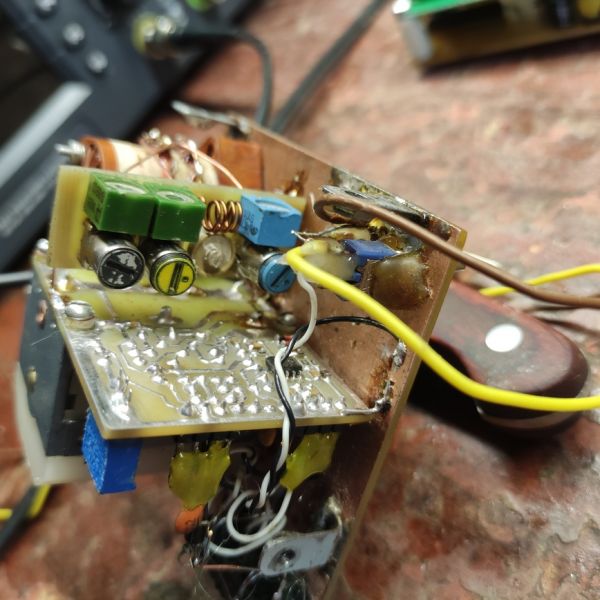

Фото платы с КПЕ. Так понятнее будет. КПЕ от какого то радиоприемника. Модулятор собран на LM358. Обвязка вокруг МС сделана на SMD 0806. Среди выложенных плат есть варианты с транзисторами BF998 в корпусе SOT143. Они тоже работают, но лучше результат с родными КП307. конденсаторы К10-17. ВЧ буфер стоит 2sc2570 с граничной частотой 5ГГц! У него необычная распиновка. Имейте это ввиду если будете ставить что либо другое на замену. Буфер для частотомера стоит КТ339

Привет всем котам. Мой вариант генератора. Для удобства сделана электронная шкала частотомера на PIC16F628 с делителем на LB3500. Есть подводные камни. КПЕ перед установкой на плату лучше помыть. У меня 2 конденсатора и на обоих сильно просаживалась амплитуда сигнала. После чистки таких проблем уже нет. Ещё для диапазона 120-24МГц длина соединений должна быть максимально короткой! С длинными проводами генератор запустится на 120МГц, а при понижении за счёт КПЕ частоты срывает работу генератора, не работает ниже 60-50МГц. По крайней мере у меня так было. Поэтому плата с контурами сделана так, что катушка первого диапазона расположена максимально близко к переключателю и к КПЕ. Частотомер сделан из измерителя FLC. Выкинуто всё, оставлен только частотомер.

меняется амплитуда сигнала от верхнего предела 120МГц и к снижению частоты 24МГц. У меня амплитуда снижается. Если "наверху" 450мВ, то "внизу" 60-70мВ.
Я собираю генератор ВЧ по другой схеме, но тоже заметил, что при снижении частоты перестройки контура - снижается амплитуда сигнала. Причиной, я думаю, является снижение качества колебательного контура при увеличении емкости КПЕ. Соотношение индуктивность-емкость становится не оптимальным для больших значений емкости КПЕ , скорее всего из-за недостаточно высокой добротности катушки индуктивности.
У меня падение амплитуды составило около 20% в диапазоне 28...14 Мгц.

Если посмотреть видео на канале Коржевского, когда он показывает на осциллографе как меняется частота на выходе, видно, что амплитуда тоже немного меняется. Если на верхнем пределе 120МГц у меня 300мВ, то на 24МГц уже 200мВ. У меня стоят КП307 с индексом Б. Других нет. Сейчас такие времена что найти КП307Г сложно. Возможно что характеристики транзисторов влияют на амплитуду. При загрязненном КПЕ амплитуда падала до 50мВ. Поэтому написал что КПЕ желательно очистить. Между пластинами стоят дистансеры. Налет на них влияет на работу КПЕ. На осциллографе гармоники я не заметил. Синус почти чистый.
