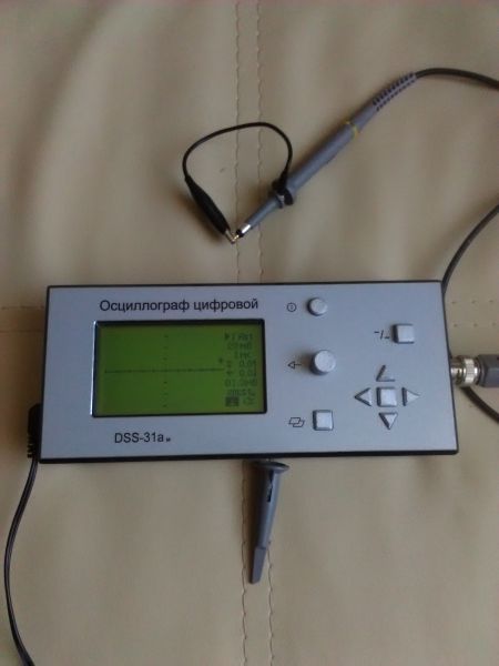

Сегодня собрал прибор в корпус. Осталось в приборе сделать корпус, используя внутреннюю метализацию алюкобонда, используя электропроводный клей и настроить прибор.
Фото:

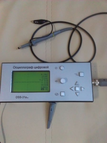

Картинки :

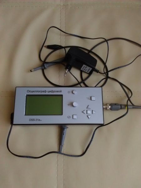

"Упакованный" Прибор:
