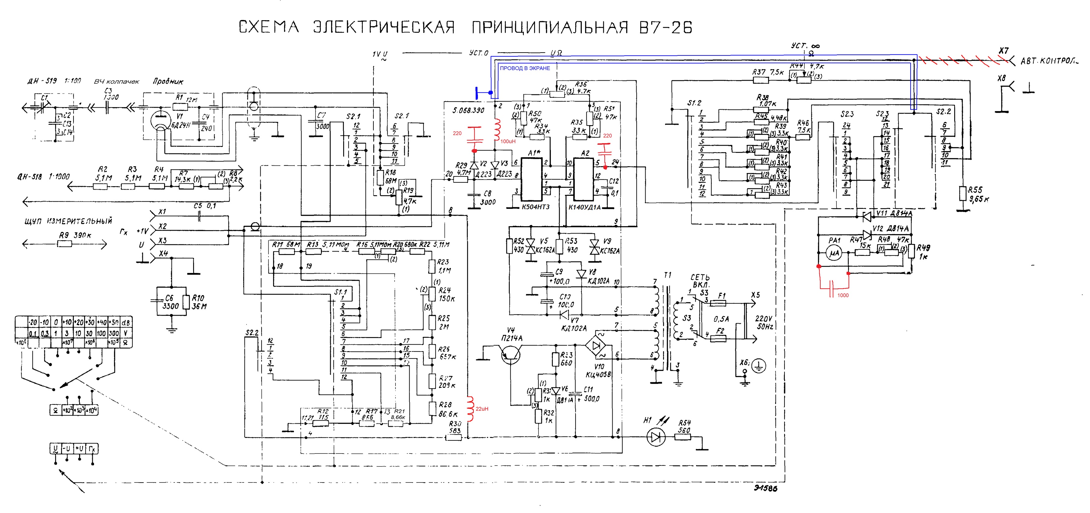

Здравствуйте форумчане, помогите советом.
Недавно попал ко мне в руки данный вольтметр... Идеальное внешнее состояние, пломбы, щупы, коробки разве что нет, и практически даром, но есть одно "НО" - он не работает.
Стрелка вольтметра на любом из режимов, в каждом поддиапазоне, упирается либо до предела влево, либо вправо, вот так:
Изображение.
Изображение.
Изображение.
Изображение.
Попытка установить ноль потенциометрами выведенными на лицевую панель прибора результатов не принесла, он вообще на это никак не реагирует. Возможность того, что заводская настройка прибора была сбита - отпадает, т.к были пломбы.
Поскольку любой ремонт начинается с осмотра источника питания, после вскрытия корпуса прибора, я замерил напряжения на трансформаторе, транзисторах, и проверил конденсаторы, всё было в норме, точно как в инструкции, но вольтметр все ещё не работал, и с этим вопросом я пошел в интернет. Ознакомившись с множеством тем на форумах, сложилось такое впечатление, будто единственная деталь в приборе, что может выйти из строя, это лампа-диод 6Д24Н, возможно это является причиной поломки и у меня, но я не знаю как эту лампу проверить, и убедиться в её неработоспособности. Это было бы наихудшим исходом, ведь стоимость покупки данной лампы, ровняется, а то и превышает, стоимость вольтметра, в котором она установлена.
В случае если этот диод своё отжил, хотелось бы узнать, можно ли заменить его на какой-то полупроводниковый (видел темы на форумах), или на другую, более дешевую лампу? С сохранением характеристик, хотя бы приблизительных.
Также находил темы с переделкой вольтметра под лампу 6Х2П, но ни одной фотографии результата не было, и хотелось бы знать, есть ли тут люди, проводившие данную модернизацию со своим вольтметром? И что из этого получилось
Комментарий к файлу: Схема прибора
А лампа работает только в режиме измерения переменного тока. Не в лампе дело.

на лампе ВЧ выпрямитель для измерения переменки. не в ней дело.
в моем ВУ-15 именно так.

Проблема была в треснувшей дорожке на плате, после устранения дефекта, и небольшой калибровки, вольтметр прекрасно заработал. Надеюсь, он еще долго мне прослужит

Мне достался в полностью нерабочем состоянии - утопленник. СВЧ диод без признаков жизни и головка измерительная полностью залита водой, измерительный механизм разъела коррозия, но шкала не пострадала. Слава советским приборостроителям.
Но восстановил.
Диод заменил на 6Д13Д. Пластиковый колпачок (другой формы) пришлось заказать у токаря, остальные работы выполнил сам.
Итак, "узелки" на память.
В процессе поиска информации по вольтметру В7-26 на различных форумах, встречал утверждение, что измерительная головка М906 меняется только на точно такую же, по сопротивлению рамки и чувствительности - 100 мкА.
Ерунда полнейшая. За ток через измерительную головку отвечает резистор R 49. Им, если надо, и регулируем.
Я буду комментировать схему, которая в первом посте этой темы идёт вложением. https://www.radiokot.ru/forum/download/ ... ?id=360816
Схема В7-26.pdf [95.79 KiB]
Мой вольтметр 1983 года выпуска, а на схеме "более древний", с лампой накаливания как индикатор включения.
Из отличий схемы:
Индикатор включения - светодиод.
R 49 у меня 10 кОм.
Цепочка R 47 (7к5) и R 48 (68 кОм) включена параллельно микроамперметру
R 50 и R 51 подстроечные резисторы по 47 кОм.
R 46 на схеме 5,05 кОм, по факту стояло 7к5. (в процессе наладки заменил его на 4к7, а то на постоянном напряжении занижал показания.)
остальное всё совпадает.
Микроамперметр М906 удалось найти с чувствительностью 200 мкА, стрелка доходила только до середины шкалы. Переставил шкалу с "родного", параллельно R 49 подпаял такой же на 10кОм, и первая проблема решена.
В блоке питания, естественно, меняем конденсаторы.
И очень рекомендую заменить П214 на кремниевый. Да хоть на КТ814. Чем выше h21э, тем лучше.
Некоторые возразят - а как же аутентичность прибора.
Ответ простой - вам шашечки или ехать?
Вам измерять или гордиться?
Выходное напряжение стабилизатора - это ведь не только накал диода пробника, но и + 1 Вольт опорного напряжения для измерения сопротивлений.
Будет "плыть" накал диода - будут "плыть" показания на малых напряжениях.
П214 можно оставить как муляж на радиаторе, а с обратной стороны сделать как надо.
Накал поставил 6,2 вольта. При сильном недонакале происходит "отравление" катода и снижается эмиссия. При повышенном накале (более 6,3 В) катод "выгорит" и это уже необратимо.
Изначально диод 6Д24Н в выносном ВЧ пробнике работает при сильном недонакале 6 Вольт. В старых журналах Радио встречал такое объяснение - это позволяет выровнять вольт-амперную характеристику. Типа, повышает линейность детектирования на очень малых сигналах. Если у вас диод потерял эмиссию, можно просто накрутить резистором R 31 накал на максимум (7,5 вольт) и оставить на сутки на прогреве.
Я таким образом восстанавливал эмиссию катодов ЭЛТ осциллографов с длительного (более 20 лет хранения). Там методика простая - повышаем напряжение с 1 вольта до 1,5 Uнакала номинальное каждый час на 1 вольт, на 9 вольтах накала даём выдержку часов 5-6 и так же ступенчато понижаем до номинального. Естественно, анод и все другие цепи отключены. Ну это я отвлёкся, извините.
Кстати, диод 6Д13Д тоже с хранения - 35 лет лежал, ждал своего часа.
И тоже эмиссия была плохая. На 0 шкалы 1 вольт переменного не поднималась стрелка.
Пробовал "жестчить" высоким напряжением, - особо не помогло. Вот накал накрутил по максимуму и оставил на выходные - а в понедельник диод ожил.
Так что прокаливание катода действенный метод, рекомендую.

Всем - доброго времени суток! Купил данный прибор как неисправный, а он оказался копаным и сильно... Силовой транзистор в стабилизаторе тупо выкушен, судя по оставшимся ножкам и отверстием под крепление, видимо был КТ814 или 816. Дальше - полностью отсутствует микросхема/микросборка (по схеме Мс1, Мс2) и какие-то детали в ее обвесе. Питание восстанавливать пока не стал, хочу разобраться с микросборкой, причем ее как-будто и не было совсем, контактные пятачки облужены, но нет наплыва припоя :o . Выше Arikot, писал, что микросборка из серии К504НТ..., вроде. Почему-то в схеме нет типа, я думал, что какая-то спец. микросхема, которая не выпускалась ширпотребом... Кто-нибудь по этому элементу может пояснить?
 Заголовок сообщения: Re: Ремонт вольтметра В7-26
СообщениеДобавлено: Сб мар 21, 2026 16:05:35
Зарегистрирован: Пт май 13, 2011 04:36:57
Сообщений: 15
Откуда: Серов в натуре
Покопался по цоколевкам микросхем и микросборок, логически вычислил, что Мс2 скорее всего К140УД1А (питание у нее 6,3В), а вот Мс1 К504НТ цифры и буквы неизвестны. Выкладываю найденную на просторах схему, типы Мс сам вставил. Может кто-нибудь посмотрит в аппарате, какие стоят, чтобы не гадать? https://img.radiokot.ru/files/37317/40tyd0vf5c.jpg

Из перечня элементов В7-26:
МС1 - К5НТ042В (К504НТ2В)
МС2 - К1УТ401А (К140УД1А)
