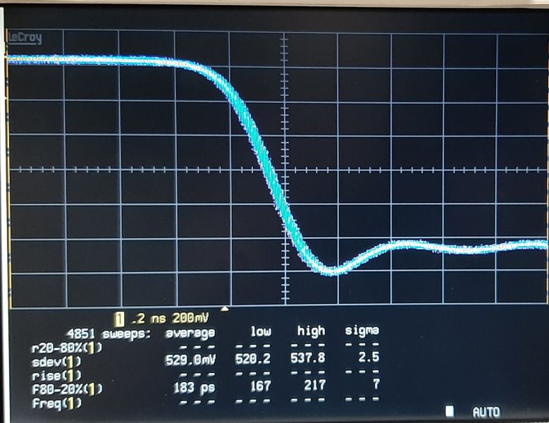

Злые, криворукие Янки, спалили и "впарили" мне не вполне рабочий комплект, под видом "не рабочего" а я хотел за 500$- рабочий не подфартило (
Схема здесь, https://w140.com/tekwiki/wiki/015-0311-01 положительная часть пульсатора работает, и микросборка ЖИВАЯ! - боялся больше всего, что её спалили. Из неисправных компонентов нашёл CR1010 mbd101 и Q1212 ss7144h. Сервис мануал здесь http://w140.com/tek_015-0311-01_instruction_manual.pdf
Не могу найти спекщит на ss7144h помогите найти или подобрать аналог.

Да, забыл добавить, на выходе рабочего плеча драйвера время нарастания импульса 5нс, при амплитуде 9В.
То-есть транзисторы, должны удовлетворять этим требованиям.
Добавлено after 6 hours 21 minute 36 seconds:
Хм, похоже нашёл, это 2N4261, PNP, 2GHz и у него есть советский аналог кт363бм, перед заказом оригиналов, попробую поставить его.
Добавлено after 1 hour 25 minutes 24 seconds:
Может и у mbd101 советские аналоги есть? Кто в советских вч диодах разбирается? https://www.onsemi.com/pdf/datasheet/mbd101-d.pdf
Ну... если прямо уж советские - 2Д(КД)922(А,Б,В). По параметрам почти один в один,
но вот корпус...махонький, стеклянненький. Хрупкий. Ещё был 2Д927, этот покруче,
и по ёмкости (меньше), и по обратному напряжению(больше). Но редкий,гад,
практически недоставабельный. И тоже стеклянненький. Другие шоттки, если и были,
но ещё более редкие. В сущности, только один тип Шоттки-диодов в СССР
выпускался массово - КД922.
ПС. А чё советские - BAT62 в каждом ларьке союзпечати навалом.
Почти такие же параметры. И стОит пятачок за пучок.

Спасибо за советы!, попробую найти, поставить пока едут оригиналы..
Хе-хе у меня в городе-миллионнике, в наличии, союзпечати, ой Bat62 - не нашлось((

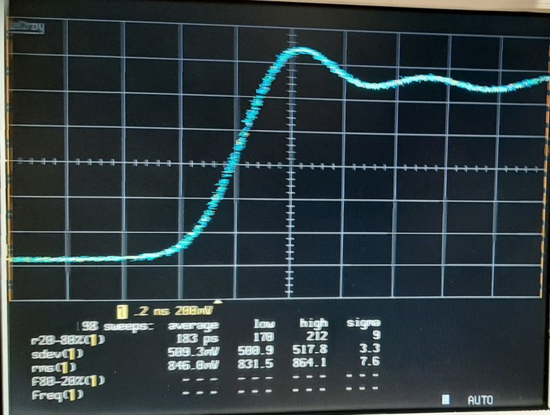

Сообщений: 220
Рейтинг сообщения: 5
Проехал целый город по пробкам, продавщица (кстати шаристая тетка) ушла на склад искать мои "артефакты из СССР", долго рылась на складе и со словами "ходють тут всякие, китайское барахло продавать мешают.." -выдала мне волшебный пакетик, результаты на картинков!!
Я-ж не продаю, я показываю!! Ведь Красивое-же!!? :)))
