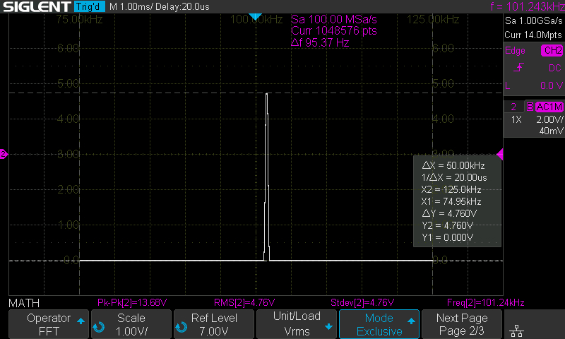

Только пытаюсь хоть как то вникнуть в тему FFT.
Тяжеловато на старости лет дается. То что я как то усвоил, возможно совсем заблуждаясь, что за основу берутся окна, на них на каждое накладывается фильтр Blackmann, Hamming, Hanging и т.д , измеряется RMS в каждом окне.
Ошибка понимания?
Обычный мой дешевый китайский скоп тоже может измерять в FFT в вольтах RMS. Как может но может. Но это же опция на выбор из dBVrms, dBm и Vrms. Почему возник именно на эту тему спор? Могу только предположить, отдельный спектран наверно в тысячу раз лучше и правильней ффт скопа и задать наверно ему можно все что требуется.
Ошибка понимания?

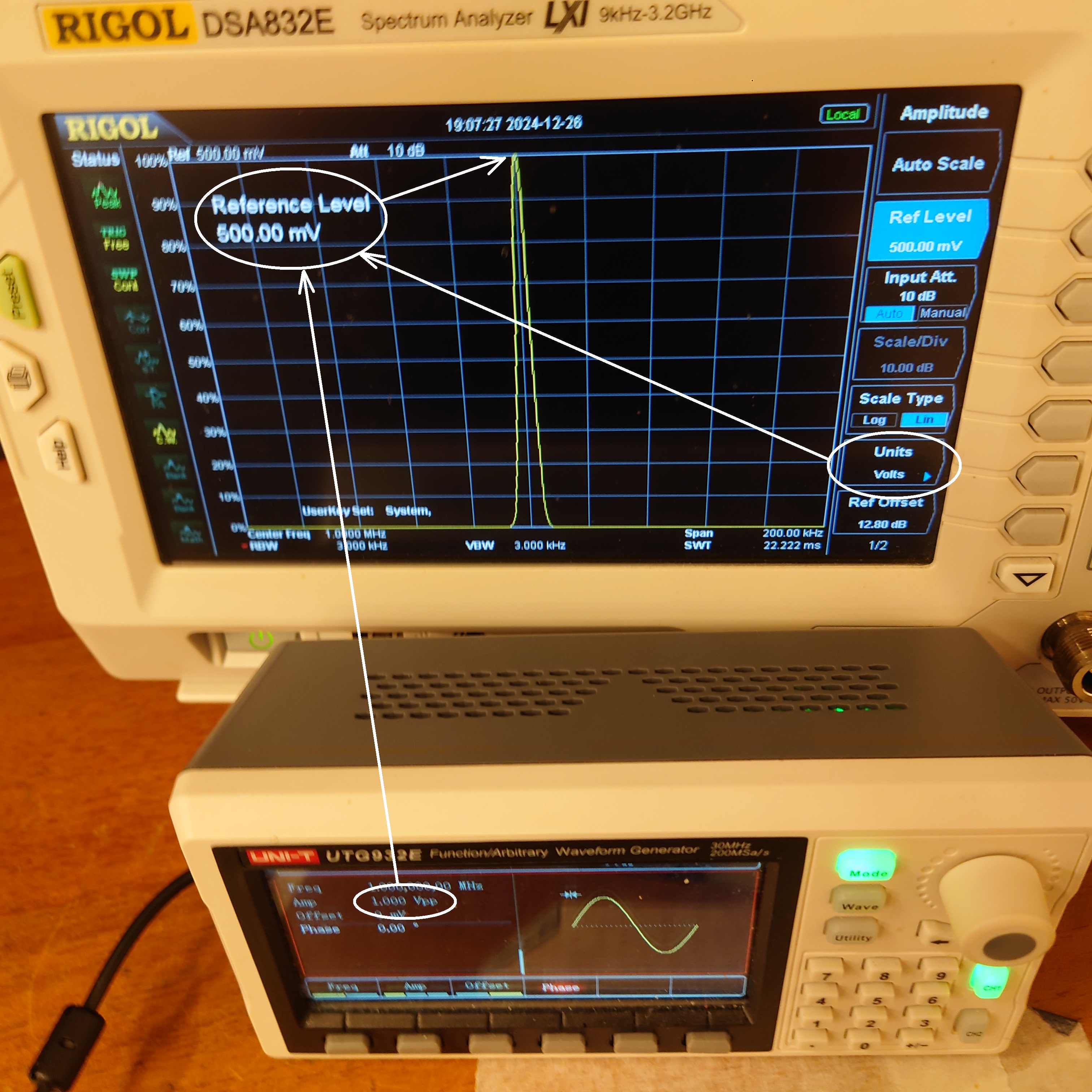

[uquote="КРАМ",url="/forum/viewtopic.php?p=4664650#p4664650"]
[/uquote]
Красивая картинка, только нюансы есть:-)
На ней я вижу детектирование положительного пика, а не амплитуды. То, что всё измерение обзывается "амплитудой", не имеет отношения к типу измеряемого. Как такового измерения "амплитуда" просто нет, так ка прибор буржуйский, а есть "пики", "рмс" и ещё чего-нить. Потому я на этом внимание и акцентировал, что в трактовке буржуев совковая амплитуда будет "пиком" обзываться (да даж на генераторе вашем так).

[uquote="Georg71",url="/forum/viewtopic.php?p=4664661#p4664661"]Красивая картинка, только нюансы есть:-)
На ней я вижу детектирование положительного пика, а не амплитуды. То, что всё измерение обзывается "амплитудой", не имеет отношения к типу измеряемого.[/uquote]
Очередной бред сивой кобылы.
На экране - ЛИНЕЙНЫЙ РЕЖИМ.
В общем, мне все с вами понятно.
На этом "положительном пике" мы и завершим текущее обсуждение. В очередной раз я убедился, что вы никакого отношения ни к радиотехнике, ни к измерениям не имеете.

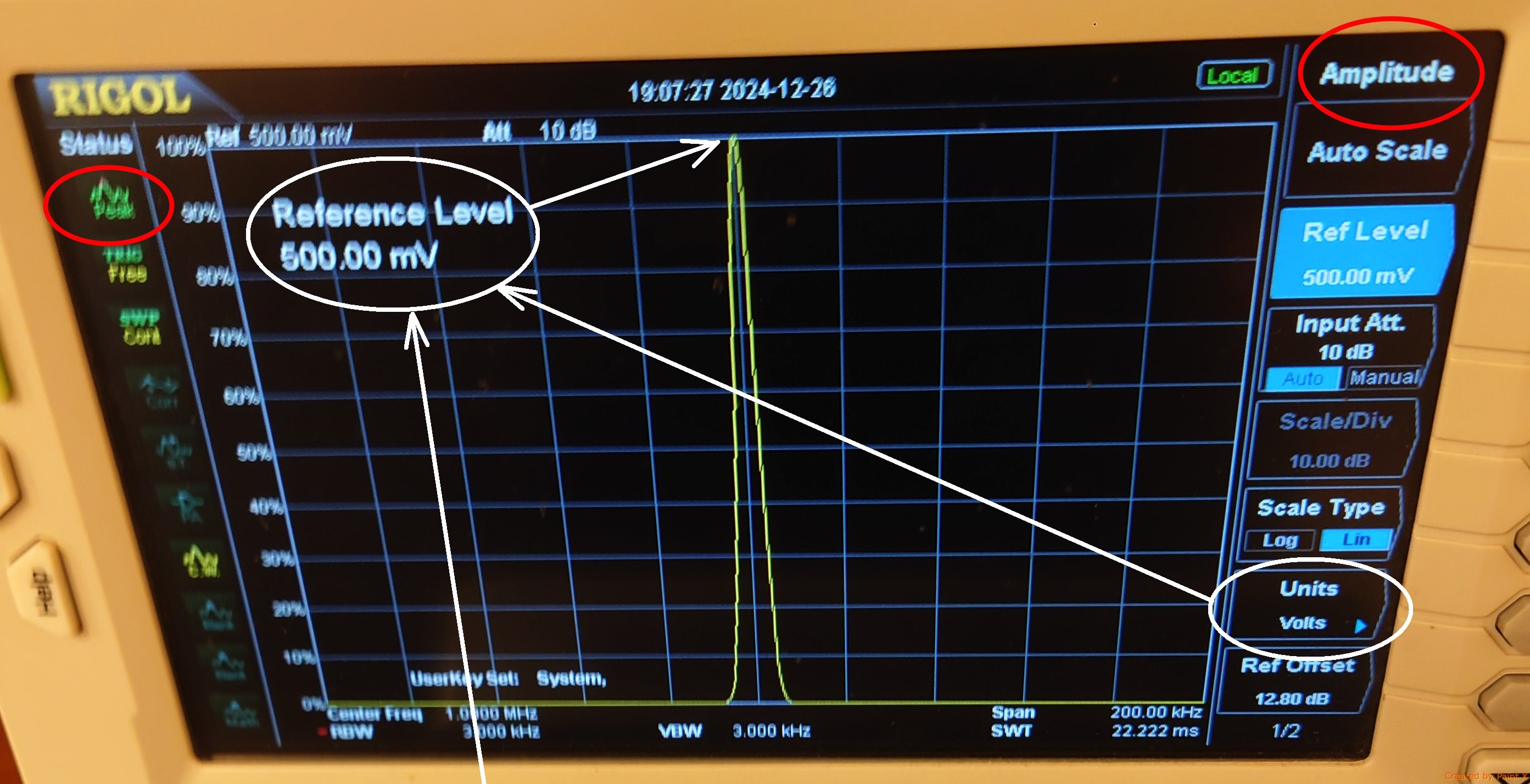

[uquote="КРАМ",url="/forum/viewtopic.php?p=4664791#p4664791"]На экране - ЛИНЕЙНЫЙ РЕЖИМ.[/uquote]
И что это меняет? Можно и в "логе" вольты выставить. Показания в вольтах автоматом не обозначает, что измеряется "амплитуда". Измеряется то, что мы указываем, в случае спектроанализатора - то, что мы заставляем его детектирвать. У вас в настройках выбран режим детектирования положительного пика, что в совковой интерпретации соответствует (для синусоидального сигнала) амплитуде.
Вот на вашей картинке выделил выбор детектора и функцию меню (смплитуда).
То, что есть надпись в меню "аплитуда" не говорит о том, что будет показано значение амплитуды самого сигнала, а говорит только о том, что выбрано меню, где настройками выбираем способ рисования амплитуды уже обработанного спектра, логично пункт этого меню назвать "амплитуда".
[uquote="КРАМ",url="/forum/viewtopic.php?p=4664791#p4664791"]В общем, мне все с вами понятно.
На этом "положительном пике" мы и завершим текущее обсуждение. В очередной раз я убедился, что вы никакого отношения ни к радиотехнике, ни к измерениям не имеете.[/uquote]
Понимаю, старость и всё такое. Напомню, с чего спор начался (жаль, что тему снесли). Спор начался с самого термина "амплитуда" и как его интерпретируют те, кто приборы делает, а не по совку ностальгирует. Вы утверждали, что только "недоприборы", к коим причислили все осциллографы, неправильно измеряют амплитуду. И обещали показать свой прибор, который измерит амплитуду правильно. Амплитуду, а не Vpk.

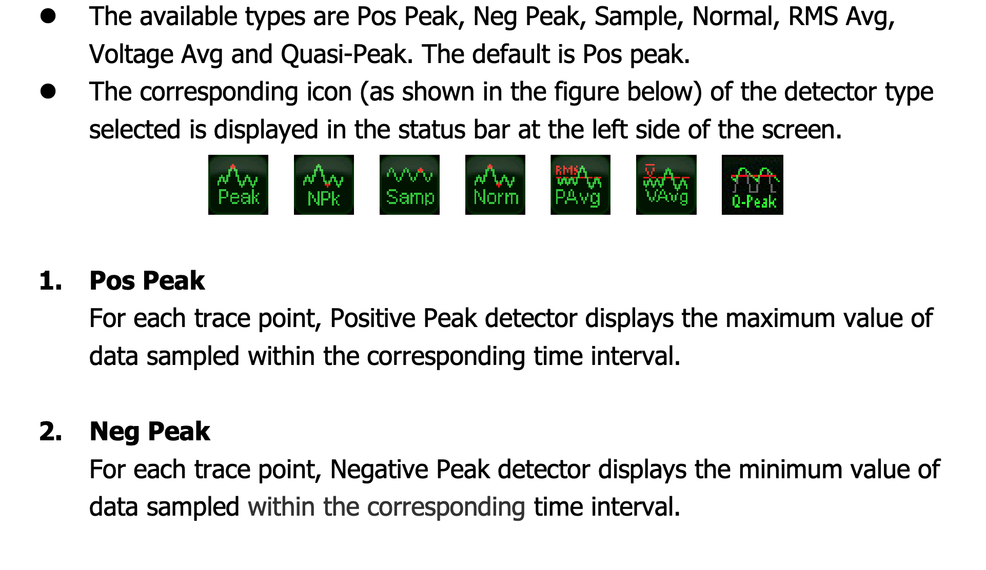

Скачал руководство на ваш анализатор, вот всё, что он умеет детектить:
Где тут значок "Amplitude"? У вас (по умолчанию) выбран "Positive Peak". Да и не имеет смысла измерение амплитуды (в буржуйской интерпретации) в спектроанализаторах, потому её и нет.
Со стороны на себя посмотрите. Фу таким быть
[uquote="Georg71",url="/forum/viewtopic.php?p=4664875#p4664875"]Спор начался с самого термина "амплитуда" и как его интерпретируют те, кто приборы делает[/uquote]
"Те, кто делает приборы", не могут ничего интерпретировать. Потому что приборами пользуются инженеры, у которых нет интерпретаций, а есть вполне конкретная физика процессов и ее математический аппарат.
Поэтому "те, кто делает приборы" создает ИНСТРУМЕНТЫ, а не интерпретации сущностей.
Когда прибор не в состоянии определить тип сигнала, он (прибор) не имеет права что то домысливать. Домысливать должен инженер проводящий измерения.
Таким образом в приборах проводящих автоматические измерения сигналов появился англоязычный термин amplitude p-p, который на русский язык переводится как размах, а не как амплитуда.
Повторю еще раз. Амплитуда - это фундаментальный термин гармонического сигнала, который равен длине вектора описывающего этот гармонический сигнал в полярной системе координат. Абстрагировать реальный сигнал до гармонического никакие приборы не в состоянии. Приборы вообще не понимают что такое абстракция.
ЗЫ. By the way.
Вы не сумели найти подвох в представленной мной картинке. Но он есть. Правда не имеет отношения к обсуждаемому вопросу и к той галиматье про "положительный пик", которую вы выше написали.
Любой анализатор спектра не имеет встроенной постоянной калибровки. Она выведена на управляющую панель и пользователь должен сам откалибровать прибор. Я это и сделал. Подал на вход сигнал 1 Vpp частотой 1 МГц и оффсетом амплитуды подогнал калибровку 500 мВ под верх экрана. Таким образом мой анализатор спектра стал измерять амплитуду гармонического сигнала. Естественно в линейной шкале. Строго в соответствии с электротехникой и радиотехникой.
ЗЫ. By the way.

[uquote="КРАМ",url="/forum/viewtopic.php?p=4664906#p4664906"]Вы не сумели найти подвох в представленной мной картинке. Но он есть. Правда не имеет отношения к обсуждаемому вопросу и к той галиматье про "положительный пик", которую вы выше написали.
[/uquote]
Да, чёт не заметил выставленного оффсета. Потому и затупил про детектор. Странно, что китайцы выставленный оффсет "спрятали" в самый уголок - создают прецедент для таких как вы, вводящих в заблуждение. Было удивительно увидеть анализатор, который показывает половинную амплитуду сигнала, а не его RMS (как это делают все анализаторы). Ещё непонятно, почему оффсет не знает про аттенюатор? По идеее, он должен его учитывать, а не заставлять юзверя самому считать - так, по крайней мере, в старых анализаторах было.
Ну и, как выяснилось, не умеет ваш анализатор показывать амплитуду, а только RMS. На осциллографе тож можно накрутить так, что он будет показывать как половинную амплитуду, так и RMS.

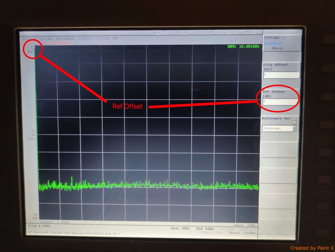

[uquote="Николай_С",url="/forum/viewtopic.php?p=4670368#p4670368"]Почему только китайцы? Наши тоже "прячут" ручки настройки/градуировки/балансировки в малодоступную часть панели управления[/uquote]
Я не про управление, а про информацию на дисплее.
Для примера 2 приборчика. Первый прямо указывает в самом "важном" месте как сам референс, так и в скобках его оффсет
Второй в этом плане ещё проще - оцифровывает значениями шкалу (6дб оффсет и шкала рисуется от +6 до -94)
[uquote="Николай_С",url="/forum/viewtopic.php?p=4670368#p4670368"]В отечественном анализаторе спектра С4-74 по паспорту измеряют амплитудное значение напряжения, но никто не запрещает откалибровать по действующему значению - сигнал-то синусоидальной формы и отличается на постоянное число sqprt (2) ~ 1,4.[/uquote]
Интересно. Прям пиковую амплитуду по умолчанию показывает?

[uquote="Georg71",url="/forum/viewtopic.php?p=4670365#p4670365"]Ну и, как выяснилось, не умеет ваш анализатор показывать амплитуду, а только RMS. На осциллографе тож можно накрутить так, что он будет показывать как половинную амплитуду, так и RMS.[/uquote]
Он и RMS без калибровки оффсетом показывать не умеет. И никакой анализатор спектра не умеет. Просто потому, что на основании картинки на экране невозможно однозначно сказать о монохромности сигнала. Мы всегда можем видеть лишь уровень сигнала в полосе анализа.
Мой подвох был сделан исключительно для того, чтобы вы перестали фантазировать про амплитуду.
И осциллограф и анализатор спектра не в состоянии сделать однозначный вывод о форме сигнала. И потому в анализаторе спектра калибровка оставлена за пользователем, а в осциллографе все автоматические измерения предполагают общий случай сигнала, то есть НЕ СИНУСОИДУ. А понятие амплитуды, как я ранее уже говорил, это фундаментальный параметр синусоидального сигнала. А размах синусоиды - это не существующее реально значение сигнала, которое может быть получено исключительно вычислительными методами.
В аналитическом описании синусоидального сигнала амплитудой является коэффициент перед синусом. Никакого размаха там нет. Векторный синтез гармонических сигналов так же оперирует амплитудой, как длиной вектора исходных гармонических компонент.

[uquote="Georg71",url="/forum/viewtopic.php?p=4670365#p4670365"]Да, чёт не заметил выставленного оффсета. Потому и затупил про детектор.[/uquote]
Причем тут оффсет? Вы несли чушь про детектор, совершенно не понимая смысла этого "детектора". И, что характерно, вы эту чушь перенесли с осциллографа. Обычный захват минимального и максимального значения экранной эпюры вы выдаете за "детектирование".

[uquote="КРАМ",url="/forum/viewtopic.php?p=4670439#p4670439"][uquote="Georg71",url="/forum/viewtopic.php?p=4670365#p4670365"]Ну и, как выяснилось, не умеет ваш анализатор показывать амплитуду, а только RMS. На осциллографе тож можно накрутить так, что он будет показывать как половинную амплитуду, так и RMS.[/uquote]
Он и RMS без калибровки оффсетом показывать не умеет. И никакой анализатор спектра не умеет. Просто потому, что на основании картинки на экране невозможно однозначно сказать о монохромности сигнала. Мы всегда можем видеть лишь уровень сигнала в полосе анализа.[/uquote]
Ну у вас на фото однозначно синус 1МГц с генератора амплитудой 1В. Мыж его амплитуду обсуждаем.
Для синуса одной частоты анализаторы выводят именно действующее напряжение этого сигнала, если кто-нить при этом не покрутил оффсет. Конечно, это касается только чисто синусоидального сигнала без модуляций.

[uquote="КРАМ",url="/forum/viewtopic.php?p=4670439#p4670439"][uquote="Georg71",url="/forum/viewtopic.php?p=4670365#p4670365"]Да, чёт не заметил выставленного оффсета. Потому и затупил про детектор.[/uquote]
Причем тут оффсет?[/uquote]
При том, что я его не увидел на вашем скрине. А увидел референс в 500мВ большими буквами и никакого упоминания про оффсет, расположенного в логичном месте (у меня, конечно, не так много опыта, но все анализаторы оффсет показывали рядом с выбором референса. И картинка с референсом в 500мВ (при предполагаемом отсутствии оффсета) при амплитуде сигнала в 1В вызвала удивление. С вашей стороны предоставление такого доказательства выглядит обычным троллингом, основанным на незнакомстве оппонента с интерфейсом вашего прибора. Могли ещё "хитрей" сделать - поправить таблицу корректировок.
[uquote="КРАМ",url="/forum/viewtopic.php?p=4670439#p4670439"]Вы несли чушь про детектор, совершенно не понимая смысла этого "детектора". И, что характерно, вы эту чушь перенесли с осциллографа. Обычный захват минимального и максимального значения экранной эпюры вы выдаете за "детектирование".[/uquote]
Вам недостаточно того, что я признался в своём тупняке по поводу детектора? Мне всегда хватало установки по умолчанию этой настройки, потому со временем забыл, для чего она нужна (а может и не знал вовсе).

[uquote="Georg71",url="/forum/viewtopic.php?p=4670500#p4670500"]Ну у вас на фото однозначно синус 1МГц с генератора амплитудой 1В. Мыж его амплитуду обсуждаем.
Для синуса одной частоты анализаторы выводят именно действующее напряжение этого сигнала, если кто-нить при этом не покрутил оффсет. Конечно, это касается только чисто синусоидального сигнала без модуляций.[/uquote]
Как все запущено...
Это У МЕНЯ "однозначно синус 1МГц с генератора амплитудой 1В". Это Я о нем все знаю и без анализатора спектра.
А вот анализатор спектра этого не знает. И ему глубоко пох на источник сигнала. Он к любому сигналу поданному на его вход (за исключением сигнала трек-генератора самого анализатора, но это особый случай) относится совершенно одинаково.
Поэтому совершенно не имеет значения кто "покрутил оффсет". У оффсета нет калиброванных значений. Ни для RMS, ни для амплитуды. Нуль оффсета - это вообще какая то абракадабра раз в 100...200 меньше амплитуды. Чисто математическая приблуда для калибровки шкалы.

[uquote="Georg71",url="/forum/viewtopic.php?p=4670500#p4670500"]При чистом синусе, анализатор покажет RMS[/uquote]
Как видите - нет. У анализаторов спектра нет заведомо калиброванных режимов. И никогда не было. Могу привести в качестве примера - Tektronix 492P, которым я пользовался в приснопамятных 80...87 годах. Такая же калибровочная ручка настройки.
Вот селективные вольтметры измеряют, в том числе, RMS. А анализаторы спектра - нет. Анализаторы спектра нужно калибровать.

[uquote="КРАМ",url="/forum/viewtopic.php?p=4670521#p4670521"]Это У МЕНЯ "однозначно синус 1МГц с генератора амплитудой 1В". Это Я о нем все знаю и без анализатора спектра.
Поэтому совершенно не имеет значения кто "покрутил оффсет". У оффсета нет калиброванных значений. Ни для RMS, ни для амплитуды. Нуль оффсета - это вообще какая то абракадабра раз в 100...200 меньше амплитуды. Чисто математическая приблуда для калибровки шкалы.[/uquote]
Вы привели фото в доказательство, на котором было значение синуса с генератора. Я нигде не утверждал, что анализатор может показать амплитуду любого сигнала. Это вы в тему измерения напряжения в сети с помощью мультиметра и осциллографа приплели анализатор в качестве доказательства того, что он измеряет амплитуду в вольтах. Не знаю, зачем вы додумываете за меня утверждения, которые я не публиковал, а потом яростно их опровергаете.

[uquote="КРАМ",url="/forum/viewtopic.php?p=4670521#p4670521"][uquote="Georg71",url="/forum/viewtopic.php?p=4670500#p4670500"]При чистом синусе, анализатор покажет RMS[/uquote]
Вот селективные вольтметры измеряют, в том числе, RMS. А анализаторы спектра - нет. Анализаторы спектра нужно калибровать.[/uquote]
Почему нет? Выставляете оффсет в 0 и, при условии отсутствия внешних аттенюаторов и согласованном подключении, получаете "амплитуду", соответствующую мощности на данном входном сопротивлении. Если сигнал - синус на одной частоте (в идеале), то это будет его действующее значение. В реальности какой-то мизер с гармоник проигнорируется, но его и осциллограф проигнорирует, подсчитывая устоявшиеся значения по гистограмме.
Понятно, что вы везде свою ВЧ колокольню пихаете и в вашем случае приходится пользоваться оффсетом не только для компенсации внешнего усиления-ослабления, но и для всегда присутствующей несогласованности.
Селективный вольтметр тож не идеально согласуется. А аналоговые анализаторы работают почти как селективные вольтметры. И что значит "калибровать"? Что и как можно калибровать в прогретом анализаторе, прошедшим калибровку или использующим таблицы корретировки? Компенсировать оффсетом потери на заведомо известном сигнале - это не калибровка (в моём понимании), а компенсация.
