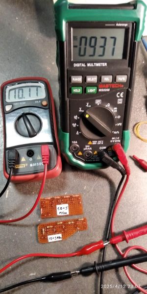

Приветствую. Купил я в домашнее хозяйство китайский дешевый мегаомметр. Дорогой бы не брал, т.к я профессионально не измеряю сопротивления изоляций.
Протестировал его, все нормально. Сделал магазины сопротивлений 10х5 МОм и 50х5 МОм. Соответственно проверил измерения - 10-20-30-40-50-100-150-200-250 МОм
Измеряет верно на 250; 500; и 1000 В. Проверил напряжение, на 500В - 497В.
на 1000 В, чуть меньшее напряжение - 937В.
Получается, что им можно пользоваться как полноценным мегаомметром, также как и таким, который стоит несколько тысяч или десятков тысяч рублей?
А в чем тогда разница для работы, ведь высокоомные измерения он делает без замечаний.

Выдаваемое напряжение корректно измерять прибором, у которого входное сопротивление выше выбранного предела измерения мегаомметра.

Приборы за несколько тысяч или десятков тысяч рублей имеют гораздо больше полезных функций.

Разница в том, что в дорогом приборе применяются компоненты и схемные решения, которые полностью гарантируют его длительную работу с требуемыми параметрами.
