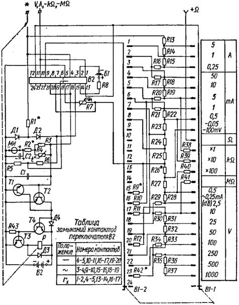

"Прозвонка" из Ц4317
Как правильно собрать, чтобы не сжечь головку от заряженного конденсатора?
Не понимаю как работают переключатели?
Для галетника на схеме всё указанно, а тот что на П2К похож (сдвиговый), то для него есть таблица замыканий контактов.

Опишите путь тока в режиме измерения сопротивления "Ώ"

cxem писал(а):
Опишите путь тока
Что вам мешает самостоятельно взять карандаш, бумажку и вырисовать участок схемы?

Так я не понимаю как работает галетник
от "+Ώ" -> 4-й контакт галетника -> и всё ?
Вход "Ом" соединён с 10 пином галетника В1-1 который при измерении Омов замыкается с общим контактом галетника, коий соединён с 13 пином переключателя В2, а далее по схеме.

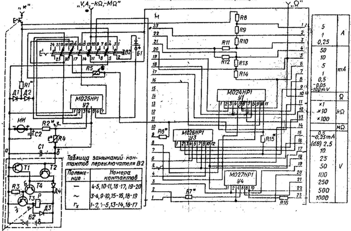

Всё равно не могу собрать заводскую схему омметра
Добавлено after 1 hour 46 minutes 26 seconds:
Не могу осилить
Ц4317_буксую.GIF [5.84 KiB]

может, здесь разберёшь
Ц4317 изм Ом.jpg [167.07 KiB]

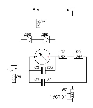

Вот, что получилось:

откуда на твоей схемке переключатель 10-11 ??? такого в таблице нет
часть с диодами тоже вне игры
в результате простая схема : от батарейки задан ток резистором 980, а на измеряемом резисторе меряем вольтметром...для прозвонки можно 20-30 Ом включить параллельно с измеряемой цепью на постоянно, чтобы ограничить напряжение на щупах ниже открытия п-н перехода.

а диоды куда подключить ?
Ц4317_R_.JPG [31.65 KiB]

они не участвуют в измерении на постоянном токе, просто удалить
Отсутствует часть схемы между R19 и точкой (*) которая содержит резисторы R18-R13 являющиеся частью шунта, измеряемый резистор подключается параллельно этой цепочке!

Сообщений: 1105
да, эту часть тоже не заметил (искал путь на головку)...))))
если интересует именно прозвонка, а не измеритель, то всё равно туда резистор подключать...

Поправил.
а диоды куды?

cxem писал(а):
а диоды куды?
Диоды не участвуют, ихняя цепочка замыкается накоротко пинами 4-5. Из схемы убрать!

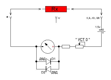

Если так сделать "прозвонку", головка не сгорит ?
Прозвонка.JPG [14.58 KiB]

cxem писал(а):
не сгорит ?
смотря куды её воткнёшь...)))....если по 3 раза спрашиваешь, то вероятность есть...)))
рисовал-рисовал как ЛЮДИ сделали, а в результате предлагаешь чушь....не, утюг прозвонить можно....

cxem писал(а):
головка не сгорит ?
Закоротить щупы прозвонки, переменным резистором выставить стрелку на конечное значение шкалы и пользуйтесь на здоровье!

Это не "прозвонка" а измеритель сопротивления.
Батарейку будет высаживать, стрела двигается с права налево.
