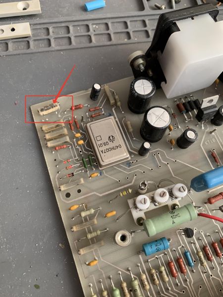

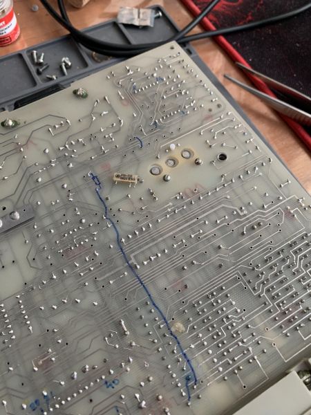

Всех приветствую! Достался не комлектный прибор от Белвара - В7-58, пожоже на заводскую отбраковку. Не работали часть сегментов индикаторов, но это ерунда, подошли 5261BG, а вот дальше сложнее.. Проблема - на измерении переменки каждый раз выставляет спонтанные цифры. Сборка интегратора 04ПН007 живая, симулировал подачу переменки и смотрел выход(7нога), все ОК. АЦП рабочий, постоянка и сопротивления точные, соответстуют входному напряжению (30,31нога). Начал смотреть трассировку между 04ПН007 и АЦП и запутался, уперся в п2к. Там контрольные точки-пины и такое ощущение, что должна быть перемычка или кабелек проброшен, но у меня все висит в воздухе. Кто имел дело с сабжем, просьба помочь схемой или фото платы.

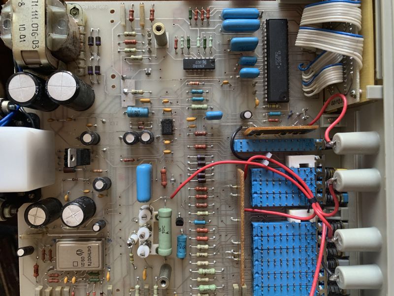

Да, стоит в качестве АЦП наш аналог 572ПВ2. В7-40 изучал, там сильно отличается схема. Фото внутренностей прилагаю

здесь фото платы. Проблема не в П2К, я их все прозвонил, и промаслил на всякий случай. В моем случае, вход АЦП "повисает" на измерении переменки, то есть он отключается от делителей U постоянки и "R", и такое ощущение, что кроме пустого одинокого пина пути для подачи напряжения с 04ПН007 нет. Толи перемычка , толи кабелек должен быть проброшен. Пока поизучаю В7-77, может идеи появятся

Похоже нащупал проблему - плавающий обрыв в переменном резисторе РП1-48Б 2,2кОм в другом углу платы у интегратора. Сейчас замена и юстировка, надеюсь другие резисторы выставлены как надо, их там с десяток..

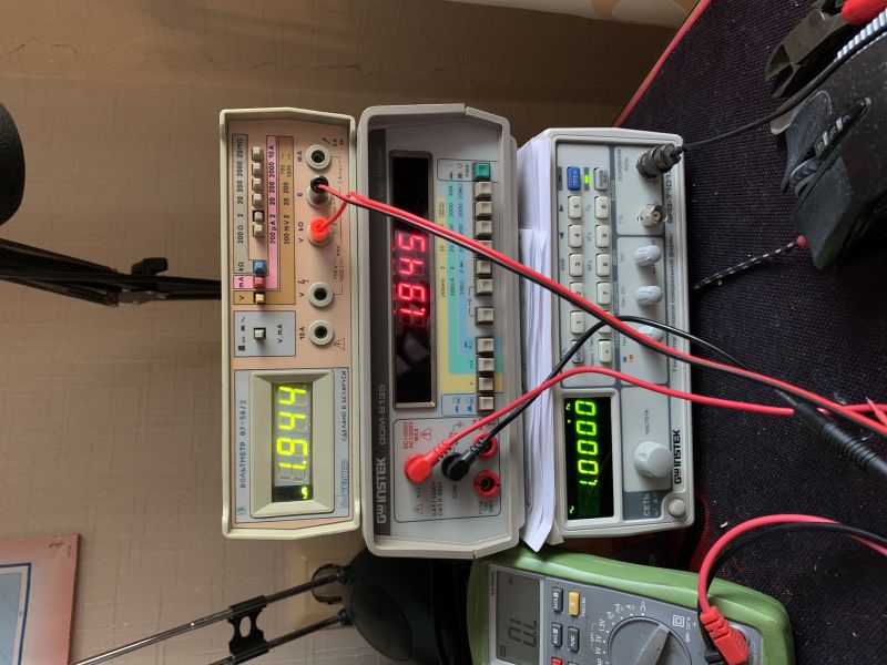

Сообщений: 5
