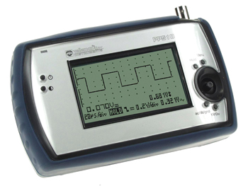

даном случии вот такими , что им можна измерить ?

Разве к нему нет НИКАКОГО описания? Не верю! В крайнем случае, можно залезть на сайт производителя. По фотографии не могу сказать, как работать с этой штукой. Но вещь интересная, и , по крайней мере для цифровых сигналов, может сгодиться.

Это не осциллограф, а игрушка кака-то :))

сам ты игрушка такой прибор стоит около 200 Euro 10MHz портотивный Осциллограф :)))

Осциллограф хороший, но есть и дешевле,и с лучшими характеристиками.

zaxar писал(а): сам ты игрушка такой прибор стоит около 200 Euro 10MHz портотивный Осциллограф :)))
Ценность осциллографа не измеряется количеством баксов-килобаксов.
http://www.platan.ru/cgi-bin/qweryv.pl/0w52602.html выглядит получше :)) и стоит поменьше.

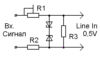

Настраивая один приборчик мне потребовалось проверить соответствие эпюр в контрольных точках. Осцила нет. Иследуемые частоты не превышают 20 KHz и я подумал о звуковой карте в моём ПК.
Порыв Интернет нашёл следующее:
При подключении сигнала к звуковой плате следует соблюдать некоторые предосторожности, не допуская превышения амплитуды выше 2 В, что чревато последствиями, такими как выходом устройства из строя. Хотя для корректных измерений уровень сигнала должен быть гораздо ниже от максимально допустимого значения, что так же определяется типом звуковой карты.Например, при использовании популярной недорогой платы на чипе Yamaha 724 нормально воспринимается сигнал с амплитудой не выше 0,5 В, при превышении этого значения пики сигнала на осциллографе ПК выглядят обрезанными. Поэтому для согласования подаваемого сигнала со входом звуковой карты потребуется собрать простой делитель напряжения
Резисторы подбираются так, чтобы сопротивление R3 было ниже входного сопротивление вашей звуковой карты, оно может составлять значение порядка 20 кОм. Подстроечным резистором напряжение на входе выставляется на нужном уровне, стабилитроны подбираются на напряжения менее 2 В, скажем КС119А — 1,9 В. В случае превышения напряжения сигнала на входе звуковой карты (на резисторе R3) выше нормы, сработает защита — начнется пробой стабилитронов и напряжение не поднимется выше 1,9 В. Можно использовать и другие типы стабилитронов на напряжение 1-1.8 В, но ставить их следует обязательно, иначе вы рискуете своим звуковым входом. Так как звуковая карта не является полноценным АЦП, то измерять подаваемую на него амплитуду входного сигнала это устройство на аппаратном уровне не в состоянии. Тем более что сигнал сначала проходит через делитель напряжения на резисторах, к тому же еще нужно учитывать внутреннее сопротивление звуковой платы, которое достаточно низко, как для полноценного вольтметра. Однако шкалы некоторых программ-осциллографов имеют типичную градуировку «вольт/дел», а так же средства для калибровки уровня сигнала, чтобы хоть как-то подстроить шкалу на панели под действительное значение напряжения. Естественно, так как разумный уровень входного сигнала составляет где-то 0,5 В, калибровка программы возможна только в связке с калибровкой внешнего делителя напряжения с помощью построечного резистора. Таким образом, если мы знаем амплитуду подаваемого на вход сигнала, то используя регулировки с помощью стандартного микшера Windows, внутренних настроек программы-осциллографа и настройки делителя напряжения, шкалу можно откалибровать так чтобы она соответствовала действительным значениям амплитуды сигнала в дальнейшем, хотя здесь вряд ли стоит надеяться на высокую точность.
:) Так вот точность мне и не нужна. Нужно хоть примерно судить о форме сигнала.

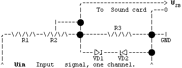

:)) Так же попалась такая схема делителя
Схема подключения одного канала осциллографа для измерения сигналов высокого уровня.
USB - вход звуковой карты
To Sound card - На Звуковую плату
GND - ЗАЗЕМЛЕНИЕ
Uin Input ignal, one channel - Входной сигнал, одного канала
Резисторы R1, R2, R3 образуют делитель напряжения. Переменный резистор R2 изменяет коэффициент деления делителя. R1 ограничивает напряжение поступающее на вхол звуковой карты при крайнем левом (по схеме) положении движка переменного разистора R2. На звуковую карту подается часть входного напряжения Uin снимаемое с резистора R3, рассчитанное по формуле:
USB = Uin*R3 / (R1+R2+R3)
USB должен быть в диапазоне (-5..+5) В.
Для предотвращения подачи напряжения высоких уровней паралельно входу звуковой карты встречно включены два стабилитрона VD1 и VD2. Напряжение стабилизации должно быть в пределах 4,4 В, например, КС139А, 1N3995, BZX29C4V7, GLA47A, MZ4A, ZEC4.7, и т.д.
Какая из схем делителей предпочтительней?
И что будет являться "GND - ЗАЗЕМЛЕНИЕм? Это будет "-" в схеме или заземление в розетке питания 220V?
А может у кого есть схемка-приставка-делитель для звучка ПК? Скиньте, пжалста сюда или намыльте SanyaNet@InBox.Ru.
:) Или нарисуйте свою схемку и опубликуйте здесь а я разведу платку.
