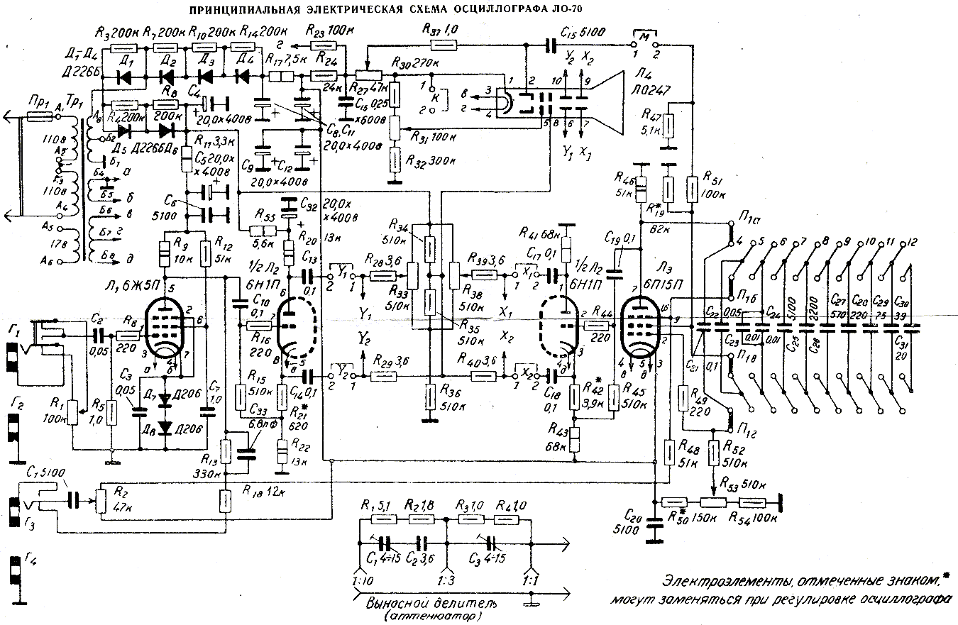

2 года назад получил в подарок первый осциллограф ЛО-70 абсолютно новый в запечатанной коробке :) . Собственно хватило мне его способностей не на долго. Решил его модернизировать.
Решил посоветоваться, если отключить стандартную развёртку (а она отключается без проблем на задней панели перемычками) а собрать свою на 10МГц к примеру, тогда и частоту выше им мерить можно :))
Какие есть соображения по этому поводу? Хотелось бы посоветоваться как это лучше реализовать.

Тогда уж всё переделывать, оставив только цепи питания трубки. Усилитель вертикального отклонения не позволит больше 1 МГц посмотреть. И там многого нет, что нужно более-менее нормальному осциллографу. Например, открытого входа.

Света же сказала, что основная трудность не развертка, а усилитель вертикального отклонения который у Вас больше 1 мгц не пропустит какую бы частоту развертки не сделали.

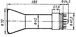

Документацию к своей трубке не могу найти. Я просто наверно из старого осциллографа усилитель У вытащу и переработаю, сделаю всё в виде приставки к ЛО, да если кому то интересно будет, когда сделаю могу выложить материал проделанной работы.
А вот нашёл:
Только не совсем понятно, сколько на X сколько на Y?

Вот про это я и говорил.
У твоей трубки чувствительность пластин 0,2 мм/в
А у 8ЛО7И чувствительность вертикальных пластин в три раза больше, а это значит усилитель сделать на порядок легче.
http://www.dpr-dpm.narod.ru/8LO7I.pdf

Тоесть для развёртки достаточно 14 вольт (линия 70мм), а для Y всего 8.75 вольта (линия 45мм). Если я всё верно расчитал,то сделать приставку вообще запросто. Единственное интерисует вопрос, больше же ничего не нужно переделывать? Только отключить X и Y взамен подключить своё. :))?
Вы чего уже 45 мм не можете разделить на 0,2 мм/вольт ?
Это полный размах будет. Дальше считайте амплитуду.
У меня во всяком случае около 100 вольт получилось.
22,5 : 0,2=112,5 вольт.
Столбиком не пробовали? :)))
