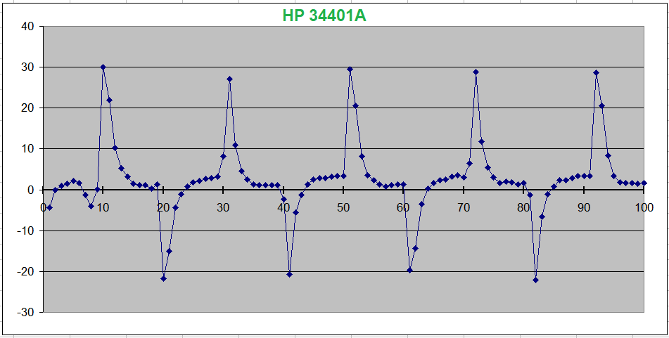

Поскольку электрометры мне недоступны, оценивать входной ток я решил старым дедовским методом по падению напряжения на высокоомном резисторе. В качестве такового удобно использовать фиксированное входное сопротивление (10 МОм) контрольного мультиметра, который собственно и будет измерять падение напряжения. Все соединения приборов выполнялись экранированным кабелем. Частота измерений выбрана равная частоте сети, т.е. 50 изм./с. Это позволило, с одной стороны, устранить влияние наводок, а с другой - исследовать не только среднее значение тока, но и его динамику в полосе до 25 Гц.
На всех нижеприведенных графиках по оси ординат сила тока в пикоамперах, по оси абсцисс - число периодов сети (1 PLC = 0,02 с). Вначале проведено испытание самого контрольного мультиметра модели GDM-79061. Как видно, его собственный входной ток составил около 4 +/-0,5 пА. В дальнейшем величина 4 пА вычиталась из всех результатов измерений как систематическое смещение.

HP 34401A. Становится интереснее. Статическая часть входного тока невелика, всего 3 пА. Она формируется утечками ключей селектора входов, ОУ вспомогательного буфера x1 и дифференциальной пары полевых транзисторов первого каскада масштабного усилителя перед АЦП. Однако есть и динамическая часть, обусловленная коммутационными процессами при системной автоматической коррекции нуля. Снизить влияние этих процессов призван дополнительный ключ PRE и буфер x1, которые обеспечивают быструю и невидимую для входа мультиметра перезарядку паразитных ёмкостей после того, как измерение нуля уже выполнено и требуется подключить к входу масштабного усилителя полезный сигнал. Впрочем, буферный ОУ х1 сам не идеален и имеет конечное напряжение смещения нуля, которое формирует разность потенциалов на ключе MC после предварительной зарядки и снижает эффективность подавления бросков тока при включенном режиме Auto Zero. Чтобы этого не происходило, напряжение смещения компенсируется сигналом с ШИМ ЦАП, величина которого определяется в итерационной процедуре в процессе калибровки прибора (ещё бы знать, где конкретно).
