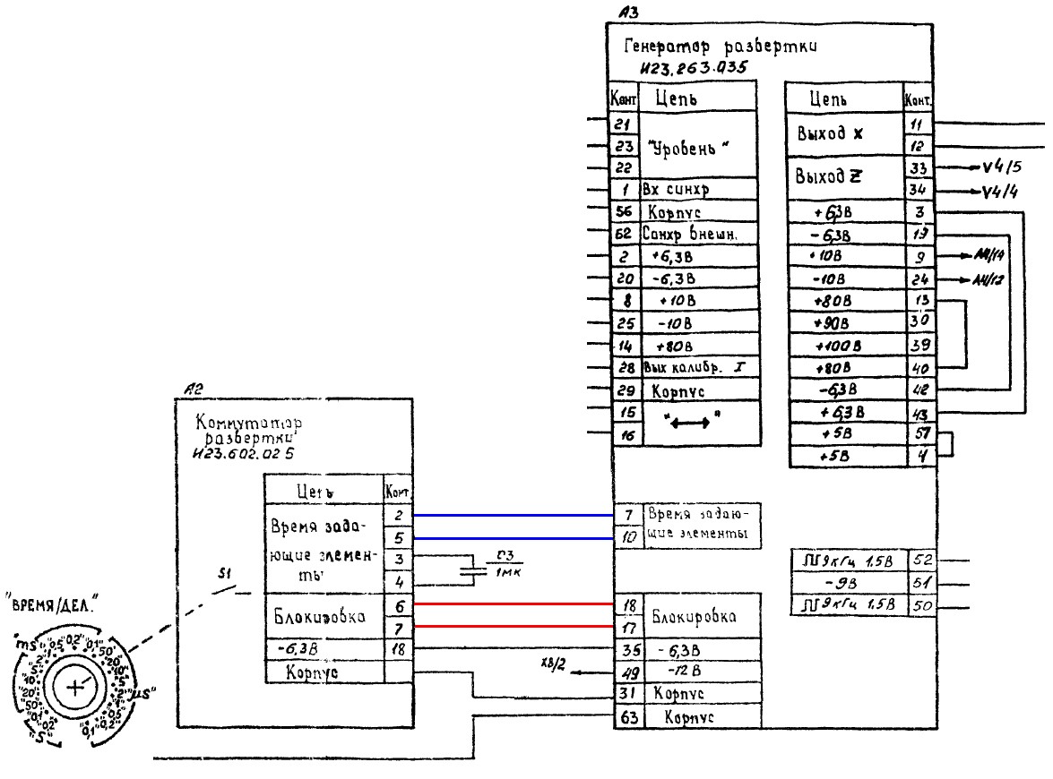

Был не пропай в А4-1 (седьмая нога) в генераторе развертки и23 263 035 э3, запустился, проверил все напряжения питания в норме, также уровень пульсаций в норме (нету смысла менять электролиты), оставил родные. Но заметил особенность на положениях переключателя развертки 0,1 0,2 0,5 uS и при вращении ручки <-> против часовой стрелки, развертка как бы растягивается...В всех других положения переключателя все в норме..В чем может быть причина, добавил видео..

Судя по схеме, приведенной вначале темы, в этих положениях развертки работают группы контактов 2,5 переключателя S2.Вероятно, где то нет контакта,где он должен быть или есть там, где его быть не должно )

Контакты проверены, все в порядке. При вращении вышеупомянутой ручки, с эмиттера сборки А4-2 (12 нога) пила в норме, без изменений.
Но пила практически исчезает при вращении ручки против часовой стрелки на коллекторах выходных транзисторов V4 V5

Надо смотреть, как меняются сигналы выв 5,15 платы и23 263 035 на разных диапазонах развертки...

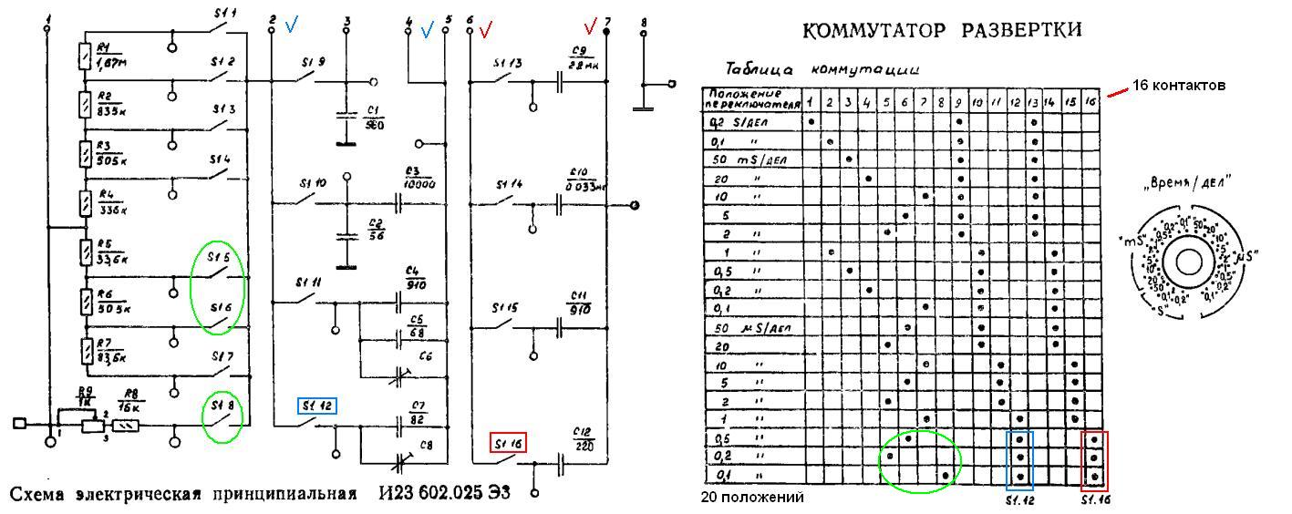

Если я правильно понял, речь идет о переключателе длительности развертки S1, а не о S2. В положениях 0,1, 0,2, 0,5 мкс переключателя S1 согласно таблице коммутации замыкаются контакты S1.12 и S.16. И если подключиться мультиметром к точкам 2 и 5 (вложение 01), то при переключении в указанные положения при замкнутых контактах S1.12 мультиметр должен показать емкость конденсаторов C7 и C8. Аналогично проверяем замыкание S.16, но подключаемся к точкам 6 и 7, а емкость конденсатора - С12. Если все нормально – двигаемся дальше, на плату генератора развертки.
