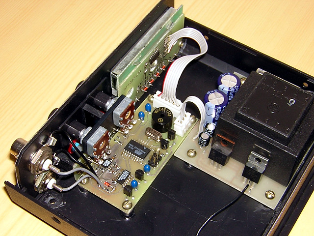

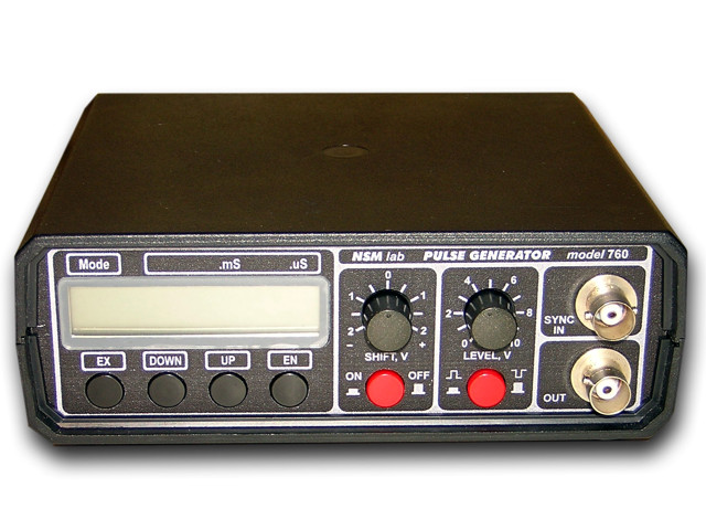

Генератор прямоугольных импульсов PG-760
По многочисленным просьбам собрал информацию об этом старом генераторе в одной ветке.

индикатор немного напрягает (в Украине интересно ими торгуют?), и печатка на 2 стороны..

Вот исходник, можно подправить под любой индикатор.

Есть на Космодроме такой индикатор, 5,5$. Ставить 1601 имеет смысла, экономия не существенна.sa-ta писал(а):индикатор немного напрягает (в Украине интересно ими торгуют?)

Леонид Иванович!
Вы делаете очень хорошие приборы!
Но... использование таких простецких индикаторов и сложного меню отвлекает от рабы с разрабатываемой схемой, акцентируя внимание на работе с прибором.
У меня нет подобного генератора, приходится брать Rigоl, разобрался с работой которого даже без инструкции! Ну и у Вашего прибора нет плавной регулировки частоты и свапирования.

Мне нужно изготовить такой генератор для себя, но вот беда, таких контроллеров наверно уже не выпускают. Леонид Иванович, не могли бы Вы, если Вас не затруднит, скомпилировать прошивку под какой нибуть новый контроллер
Можно поставить ATtiny2313 без переделок.

Поделитесь прошивкой под индикатор 1602, возможно кто-то модифицировал исходник.
