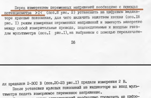

зы..А вы уверены, что "опорное" регулируется именно резистором, выведенным под заднюю стенку? А то инструкция от моего Ласпика потеряна уже, наверное, лет 17 назад.. :))) :)))
Нашел.. Оказывается, в "загашниках на диске" я её уже сохранил.. :beer: :beer:
Резистором, выведенным на заднюю стенку регулируется "НОЛЬ" в режиме измерения переменного напряжения!!
Блин... Хрен поймёшь чего..
По схеме- это, действительно, регулировка Uоп, по инструкции- "ноль" переменки.. :facepalm:
Блин.. Рано обрадовался- плата от моего ласпика только отдалённо напоминает плату, монтажку от которой я нашел.. Видимо это типа "завод оставляет за собой право"... :facepalm:
