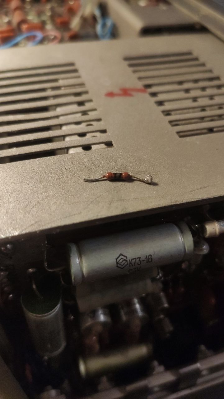

Пока перечитывал, понял, что забыл упомянуть пару деталей в ремонте:
Паял все заземленным паяльником (земля прибора, земля паяльника и заземление связаны были).
К керамике транзисторы не приклеивал как в оригинале (неизвестно чем такое можно клеить), прижаты естественным способом.
И самое интересное: резистор (300 Ом), включенный последовательно с потенциометром плавной растяжки / сжатием по горизонтали был обуглен (но в номинале). При этом соседние детали в порядке.
Комментарий к файлу: Сгоревший резистор, заменен.
