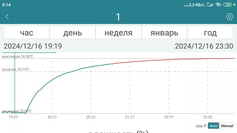

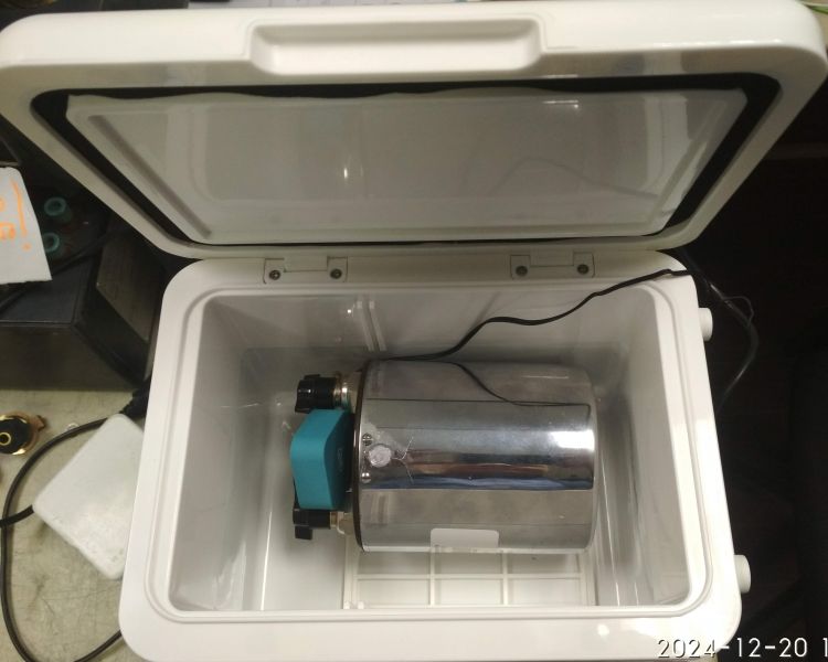

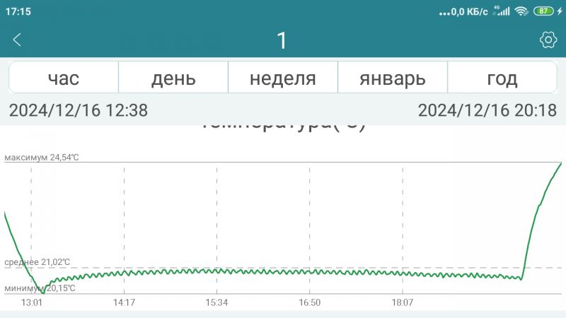

Далее холодильник был подключен через термостат XH-W3001 с датчиком, помещенном внутри холодильника. В итоге реле термостата тупо хлопало питание холодильника от сети...
Внутрь отсека была помещена ... катушка сопротивления Р310.
Сначала дверца холодильника была закрыта (время контроля около 7 часов).
На графике логгера сначала идет принудительное охлаждение, затем включение термостатирования и в конце - выключение холодильника.

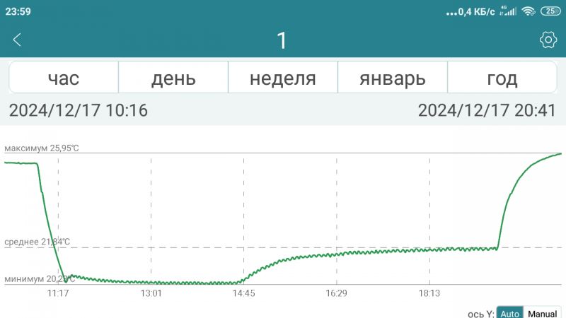

Затем эксперимент был продолжен уже с открытой дверцей холодильника (время контроля около 40 часов).
На графике также сначала идет принудительное охлаждение, затем включение термостатирования и в конце - выключение холодильника.
Температура в помещении не термостатирована, да и двери в него открывались, поэтому есть влияние потоков воздуха на температуру внутри холодильника (с полностью открытой дверцей).
Конечно, логгер Jaalee JHT не имеет сертификата, но тем не менее, по нему у собраной конструкции лучший результат по стабильности был в 0,2 градуса на интервале 5 часов при закрытой дверце.

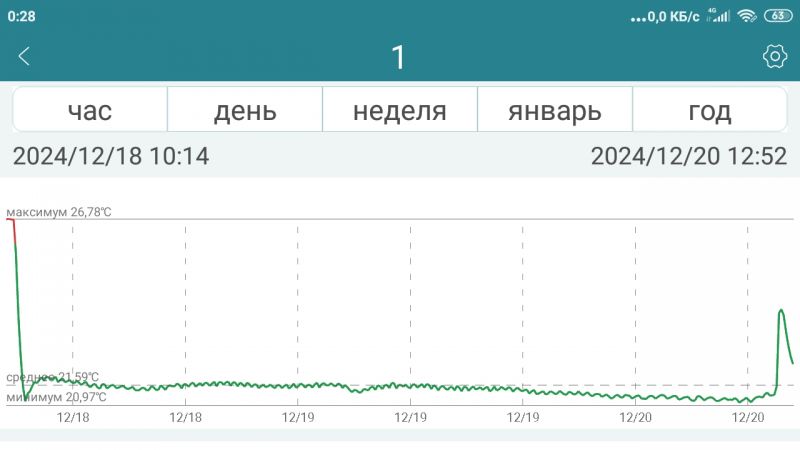

А так, для оценки способности "удержания" холода косметикой можно посмотреть график.
На нем сначала термостатирование, затем отключение Пельтье и рост температуры. В помещении около +27градусов.
Дверца холодильника все время закрыта.
Следующий график - переход от закрытой дверцы к открытой.
Сначала идет принудительное охлаждение и далее включение термостатирования. Все при закрытой дверце.
Затем дверца открывается и при той же настройке термостата идет термостатирование до момента отключения питания.

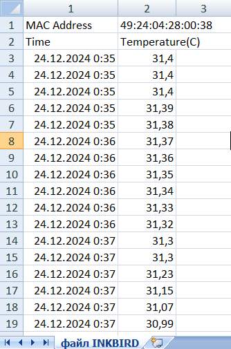

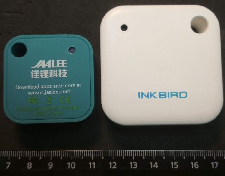

Другой логгер еще красивше и солиднее.
INKBIRD IBS-TH2 Thermometer Temperature Recorder

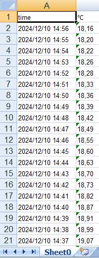

На смартфоне он показывает два знака после запятой, но последняя цифра всегда 0. А вот в логе вторая цифра меняется.
В Jaalee JHT же две цифры после запятой в обоих случаях.

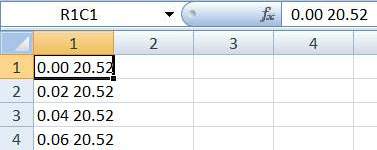

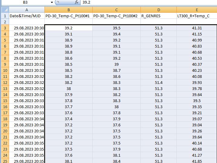

Два графика логгирования - с Jaalee и INKBIRD.
Оба пишут в файл сразу годный для Excel, а не как ЛТ-300 - каждому свой порт надо и файл потом руками обрабатывать. И логгеров может быть много на смартфоне. Да, не эталон, но будем посмотреть. :roll:
Jaalee еще и влажность и атмосферное давление показывает, а INKBIRD только температуру, да и пишут что у него точность ниже.
Мне нужна температура, желательно с двумя знаками после запятой. Поэтому сейчас с помощью термометров ЛТ-300 проверяю насколько показания логгеров соответствуют действительности. И что можно снять со смартфона, а что с лога в виде таблицы. Ну и насколько там удобно искать нужное.
Еще предлагают в Резиновое изделие №2 поместить и в жидкостный термостат с ПМС засунуть. :))) Но на это время надо...
Кстати, там заодно и пара термопар парится. Подключены на два мультика Owon B41T+. Последние исключительно из-за их возможности работы на смартфон и логгирования на него.
Термопарам веры не было и никогда не будет, но так для очистки совести и протокола подключил...
Да нет проблем у ЛТ300 с записью в файл. Есть конечно ограничение с портами, но сколько у вас ЛТ300, работающих одновременно?

Обе модели вышеописанных логгеров с памятью и встроенными часами реального времени.
Данные считываются по Bluetooth. Формат на выходе - с расширением csv/xls и привязкой температуры к реальному времени. При этом в файлах столбцы с данными разделены и не надо ручками в Excel работать.
Два графика с логгеров температуры Jaalee и INKBIRD приведены выше.
Логгеров может быть много.

Результат открытия файлов с ThermoChart: Блокнотом и Excel'ем. Плюс вставка из буфера памяти программы в Блокнот.
СпойлерИзображение Изображение Изображение
Данные в файле надо вручную обрабатывать - как минимум разделять столбцы, не говоря уже о привязке ко времени.
Что я делал не так? :facepalm:
