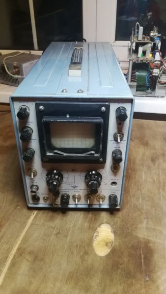

Вот такого замухрышку принесли мне.
потрошка на драгмент бедные, пожалел его копарь.
Обменял на радиохлам, что из сарая выташил, на лом копарю.
Работоспособность условная, БП работает, развертка есть, буду чинить по наличию времени.
фоты выкладывать буду.
Фишка этого кирпичика катодный повторитель на входе усилителя, пожечь его превышением напряжения по входу не просто.
Корпус очень прочный, как у ламповых осликов.

вот он со всеми снятыми крышечками.
Ремонтопригодность очень высокая, дороги при пайке не отваливаются, платы генератора развертки и усилителя Y на подвижных шарнирах, можно откинуть отпаяв пару поводков.
Ремонт свелся устранению вмешательств шаловливых ручек, чистке открытых контактов переключатель, чистке/замене переменных резисторов, калибровке прибора.
Вполне себе норм вариант для ремонта аудиобарахла.

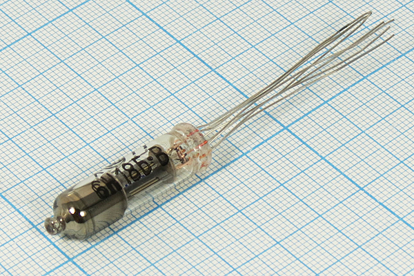

SSkot, а что там за лампа просматривается сверхминиатюрная? Или это кварц в таком корпусе?
 Заголовок сообщения: Re: С1-49
СообщениеДобавлено: Сб янв 01, 2022 15:02:01
Карма: 195
Рейтинг сообщений: 8538
Сообщений: 42333
[а что там за лампа просматривается сверхминиатюрная?
ВУ.jpg [212.52 KiB]

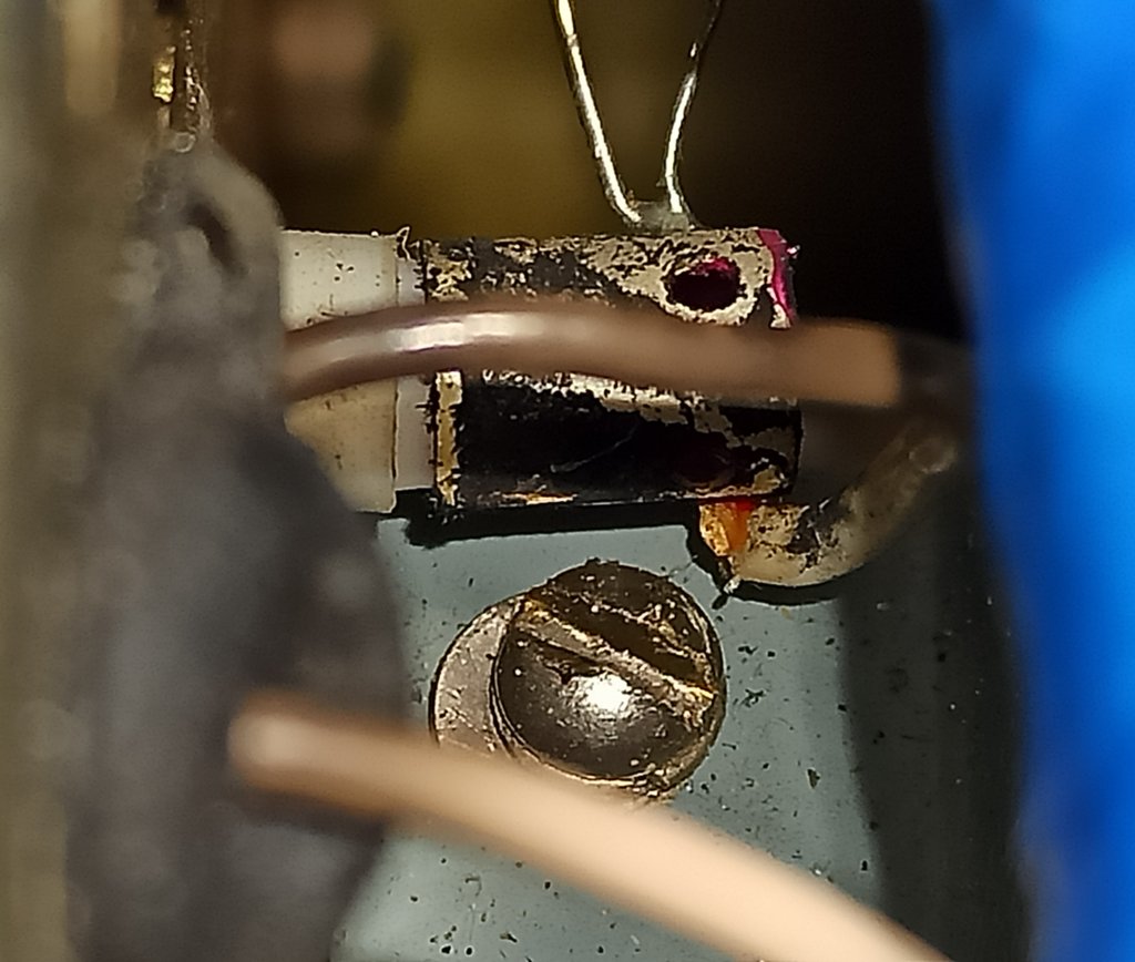

Здравствуйте. Подскажите, пожалуйста, такое поведение луча по оси Y чем может быть обусловлено?
https://youtu.be/jPS2qXQwfPs?si=-g0FG-K_xkKTKwsg
При вращении ручки Y влево до упора, луч опускается чуть ниже середины центра элт. При вращении вправо, луч стремительно уходит вверх за пределы элт.
Вторая проблема - это полное отсутствие реакции при подаче на вход прибора сигнала. Подавался сигнал напрямую, минуя аттеньатор, реакции тоже нет.

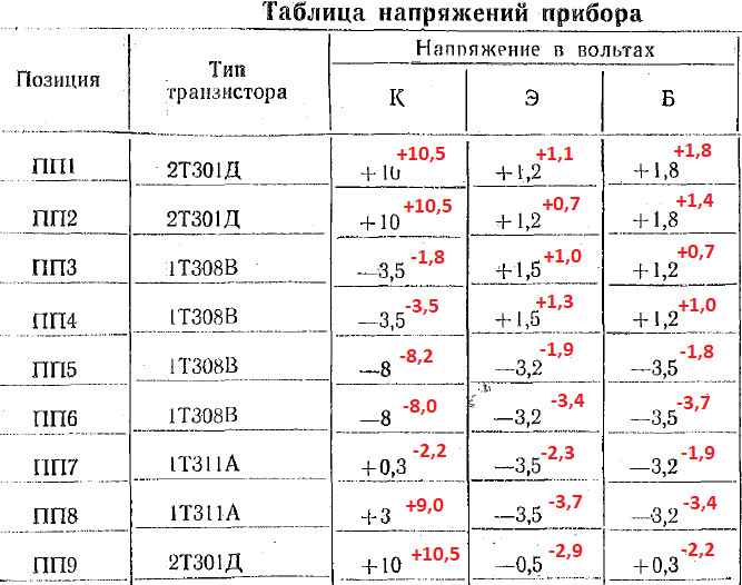

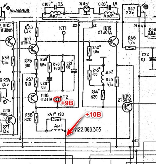

Проверил некоторые транзисторы. На ПП8 сильное несоответствие, или ошибка в книге в таблице напряжений. На коллекторе по книге должно быть +3В, а по факту там +9В. Но откуда там быть трём вольтам, если с блока питания приходит +10В на коллектор ПП8 через резистор и дроссель.

trmntr, На базах (и эмиттерах) ПП7,8 ДОЛЖНЫ быть равные значения (если луч в центре).
См. предыдущие каскады, крути смещение по вертикали. :roll:

Динозавр, измерил. Напряжения на базах и эммитерах на этих двух транзисторах при вращении ручки Y меняется от силы в пределах 0,1В. На коллекторах может разница в полвольта.

trmntr,---при вращении ручки Y меняется от силы в пределах 0,1В.---
На базах ПП7 и ПП8 должны быть одинаковые напряжения.
См. предыдущие каскады, :solder:

Динозавр, выпаивал транзисторы пп1-пп8, проверял их мультиметром, и lcr-t4 тесером. Аномалий не выявил. Впаял их обратно, но одинаковые поменял местами. Ничего не изменилось.

trmntr, Начинают обычно с анализа режимов по постоянному току и предположений о причинах несоответствия требуемым.
Кроме неисправных транзисторов бывают и другие дефекты, вроде "холодной пайки" провода в плате, и много чего ещё между этими крайними случаями. :(

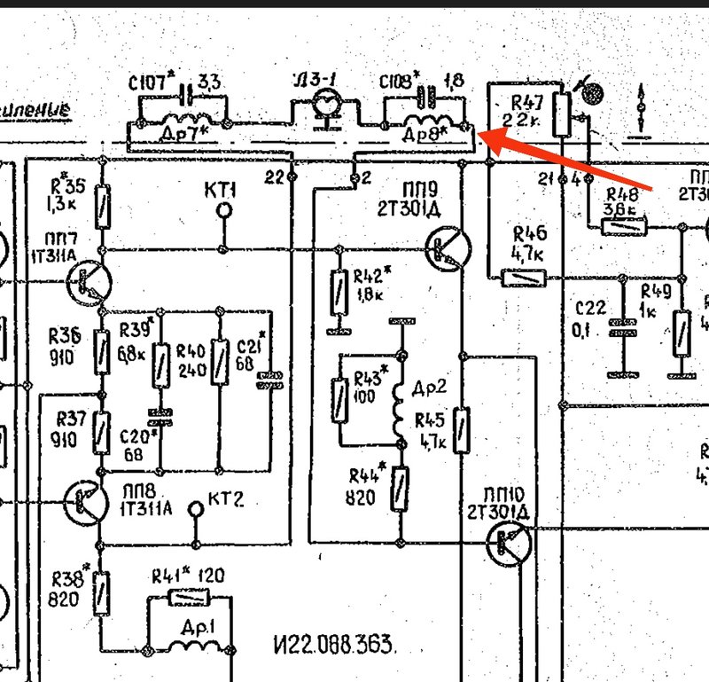

Динозавр, выяснилось, что катушка Л3-1 в обрыве...
Добавлено after 4 hours 57 minutes 41 second:
Катушку восстановил, был обрыв с одного края. После этого поведение луча никак не изменилось, по прежнему полностью отсутствует усиление по Y. Если на коллекторе ПП8 у меня было +9В, ( а должно быть около +3), то теперь там после ремонта катушки +0,7В

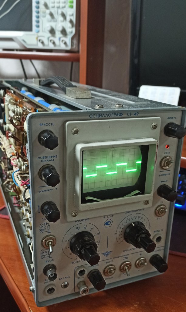

Отчитываюсь...
Осциллограф отремонтирован. Проблема оказалась в коротком замыкании базы пп10 на землю в точке, обозначенной на схеме ниже. (Касание провода в точке пайки к шляпке винтика)
Из за этого кз вероятно была выведена из строя катушка (Л3-1) линии задержки
