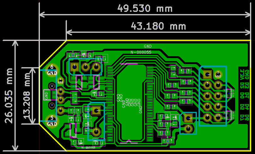

Потихоньку накидал печатку:
Постарался сделать как можно более простую.
Получилось БЕЗ переходных дырок, проводников между ножек МС и SMD мелочевки.
Все дороги 0.4, кроме дорог рядом с FTшкой, там 0.3.
На днях выложу подправленную принципиалку, по которой рисовал.
Если что подправьте.

Хороший монтаж :love: , а как там дела обстоят с самим устройством ? работает-ли ? тоже интересна данная тема.
 Заголовок сообщения: Re: Простой логический анализатор
СообщениеДобавлено: Вс июл 17, 2011 10:08:24
Карма: -2
Рейтинг сообщений: 0
Зарегистрирован: Вт июн 01, 2010 22:12:07
Сообщений: 474
Откуда: Тольятти
Лето - жаркая пора. Сейчас много других срочных проектов.
Хотел его собрать для одного текущего проекта, но пока ждал комплектуху, отладил проект и так.
Так что скорее всего, проект будет продолжен в осенне-зимний период.

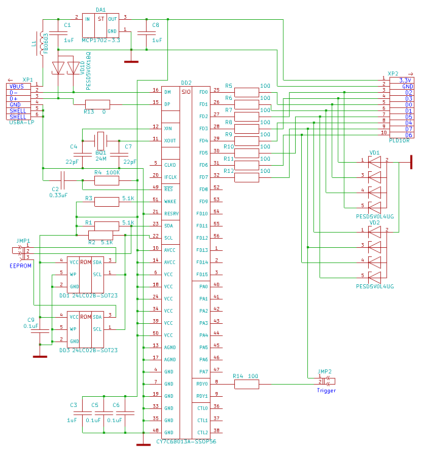

собрал клон USBee/Saleae, деталек немного - на 8$, 8 каналов, частота поменьше - 24МГц, но буфер в памяти - хоть гигабайт.
еще вот этот гляньте: http://dangerousprototypes.com/bus-pirate-manual/
А софт под него какой?
Лучше даже ссылку на источник.
USBee AX: http://www.usbee.com/download.htm
Saleae Logic: http://www.saleae.com/downloads/
еще вот такое есть, пока пробовал: http://sigrok.org/wiki/Main_Page
http://electrotormentor.blogspot.com/2011/06/cy7c68013a-logic-analyzer.html, односторонний монтаж, делал фоторезистом
