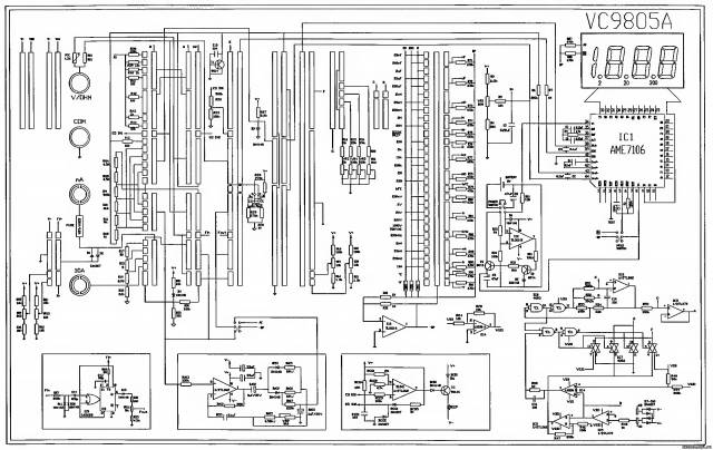

здравствуйте,прошу помощи в опознании ацп,питание плюс 7 нога,минус 35 нога.

Возможно такая.

спасибо,схему я скачал раньше,пока в процесе сравнения,есть отличия по ногам ацп.процентов на 10 пока не совпадает.

вот распиновка под микросхему все ноги кроме ноги test,тестер vc 9805 ,без плюса и всяких букв.http://www.unit.kh.ua/unsort/vc9805_m.jpg и схема подобного VC9805A http://www.technica.ru/objects/images/scheme/57.gif

Заменил все микросхеммы,осталось пару ньюансов,кто знает что на схеме означает -BP,и как оно формируется,так как эта часть скорее всего была внутри ацп.

Я так понял формируется с ноги test?

все тестер сделан,сверху TL062,припаял вторую,и согласно схемы сформировал напряжение -BP,все заработало.откалибрировал диапазоны,единственное не до конца разобрался с бузером(пищалка)оставил без нее.Цена ремонта 2,2 у.е.полная замена АЦП и 8 микросхем,при цене нового тестера 25 у.е.
