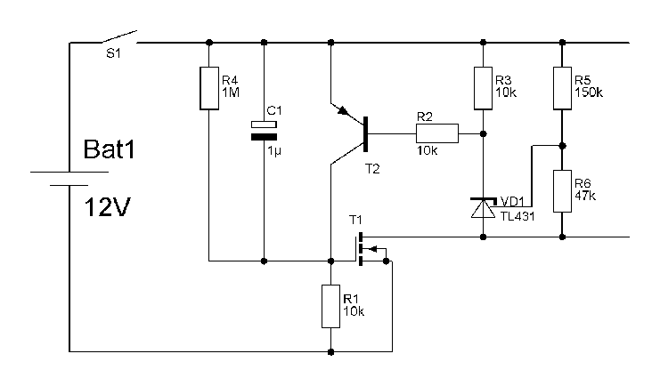

Схема красивая, только я бы перенёс всю рассыпуху с истока к стоку полевика. Чтоб аккумулятор не нагружала после отключения. А запуск схемы можно делать с помощью конденсатора 1 микрофарад, подключив с плюса на затвор. Только придётся резистор порядка 1 МОм параллельно этому конденсатору подключить, чтоб разряжался, для следующего запуска. И гистерезиса не надо. Такую схемку я применил в 6 вольтовом фонаре с галогенкой на 20Вт. Естесственно пересчитав делитель на TL431. Полевик поставил с комповой материнки. Всё работает.

Через делитель рекомендуют ток не менее 0,5мА. Да и сама 431ая слегка подтекает в закрытом состоянии. И игры с гистерезисом мне не были нужны. А, так вырубилась и всё, пока не отключишь и не включишь питание.

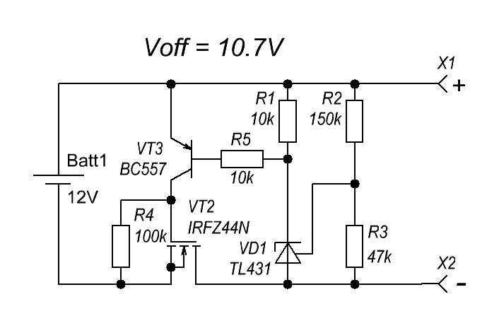

А зачем выключатель? Батарея села, схема не запустится пока не поставишь батарею на зарядку. Так даже еще интереснее.
Мне тоже тот гистерезис как...
Вот развернутая последняя. Запуск только после зарядки

tvorcheskiy писал(а):
Схема красивая
А что в вашей схеме Т1 и Т2 ?
пока мне ваша схема больше подходит, мне нужно гарантированное выключение аккумулятора, без возможного включения при возможном поднятии напряжения на аккумуляторе.

Зарядка пойдёт через технологический диод IRFZ44? Оригинально.
Полевой с материнской платы. PNP практически любой хоть кт3107.
