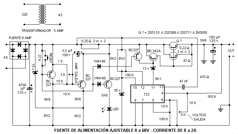

Добырый вечер форумчане!Долго и упорно не хотел засорять форум "очередной" банальной темой.. :( Но потребовались советы :) Думаю Вы меня поймете.
Писал в ветке про мелкие вопросы, хотел собрать бп на lm317 и оу, но "испугался" настройки, да и трансформатор не подошёл по параметрам.
Имеется транс с объединёнными вторичками-итого 32В.После диодного моста и конденсатора получается около 44В. Lm723 по даташиту рассчитана на 40В входного(как быть?).На неком словенском сайте нашёл вот такую схему:
под нее и печатка, и описание через гугл перевел(но не "халява" привлекла,а доступность оной микросхемы и вроде бы уровень). Хотелось бы услышать конструктивную критику по-поводу схемы-может что убрать,что добавить. Прогнал её через Multisim-вроде и регулировка напряжения и рег защиты по току работает. Понимаю,что можно(а может и нужно,но всё же) собрать и проверить,но в рунете подобной схемы не нашел-гуляет 3-4 других, поэтому и удивился. Заранее извините за целое "сочинение" :?

С виду схема нормальная, входное напряжение нежелательно превышать, так что вторичку у транса, если есть возможность, лучше отмотать.
Видимо в данный момент микросхема не очень популярна, если верить гуглу, её примерный аналог кр142ен1/ен2. Для ен1/ен2 схемы бп можно поискать в старых журналах, годов 80х, но сейчас, наверное, нет смысла что-то собирать на них.
А чем lm317/кр142ен12 не нравится? Это практически тоже самое, только всё в одном корпусе. На них, довольно простые схемы есть http://cxem.net/pitanie/5-157.php

Для того, чтобы не перематывать транс, надо поставить по питанию микросхемы стабилизатор на стабилитроне и резисторе... .
Хорошая микросхема, на ней много чего собрать можно... . :)
Перемотать не получиться, он закрашен..боюсь если я его "разберу"-то собирать там нечего будет :)))
Вот оно решение)))!!!А я уже,"двоечник", собирался диоды последовательно ставить..за стабилитрон то забыл.Вот что значит опыт,Borodach..и книжки читать :) Стабилитрон вольт так на 39.По питанию микросхемы-это между какими ножками?
я так понял по даташиту-это между 7 и 12??

в Multisim'е прогонял схему..регулировка вроде работала. Посадил на нагрузку 10Вт лампу-регулировка как-то странно стала себя вести..ток регулирую-напряжение ползёт за ним :dont_know: . Стабилитрон между gnd и 12 ногой,меряю мультиметром-вроде норм-39В. Или лыжи кривые или руки у меня)))Borodach Вам спасибо!А то рассуждаю тут, а поблагодарить забыл.
и ещё-в представленном Вами файлике "723schema", там LED1+R1+R2+Q2-это индикация кз?D3-защита от переплюсовки?Может это добавить к своей схеме :dont_know:
Нашёл что говорили Хилл и Хоровиц: "..В отличие от многих более новых схем стабилизаторов ИМС 723 не снабжена встроенными схемами аварийного отключения для защиты от чрезмерных токов нагрузки..."

Транзистор со светодиодом, это источник тока, который улучшает работу схемы защиты по току. Как индикатор срабатывания защиты он не работает.
Защитные диоды никогда и нигде не мешали, поэтому их можно ставить везде где это необходимо и не очень... . :)
723я не имеет встроенной защиты аварийного отключения, но она более универсальна, нежели другие стабилизаторы. У неё имеется встроенный источник опорного напряжения на 7 вольт, отдельный усилитель с транзисторами, кроме этого, один из транзисторов используется для защиты источников питания по току.

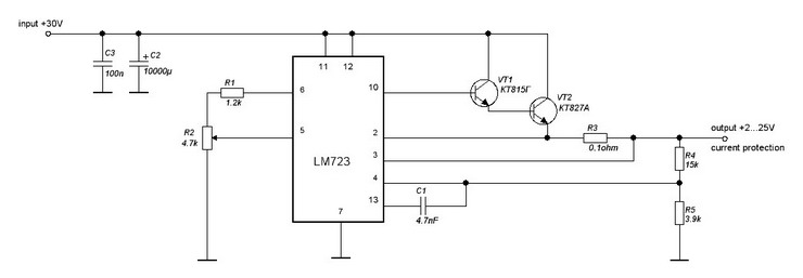

Borodach. Я внял вашему совету насчёт гугли. Втопку яндекс :)) Я в растерянности :? Есть еще "лучше" схемка.Если вдруг загляните еще раз-не судите строго-оцените. Найду все аналоги транзисторов и на выходных в магазин.

Должна работать, только прикупи на всякий случае штучек пять (можно и больше) 723-их, пригодятся... . :)

Миросхема очень легко выводится из строя подачей напряжения питания на выводы 4 и 5, поэтому здесь надо быть аккуратнее, особенно при регулировке и настройке цепей управления. Для снижения такой возможности можно между 4 и 5 выводами поставить встречнопаралелльно два маломощных диода, они предотвратят большой перекос напряжения по входу усилителя ошибки и тем самым как-то сберегут микросхему как, например, в этой схеме... .
Сам корпус лучше установить в панельку, тогда будет не сложно быстро заменить микросхему в случае её выгорания.
Я бы посоветовал начать не со сложной схемы, а с самых простых и понятных, тогда все последующие схемы будут налаживаться значительно быстрее и проще... . :)
