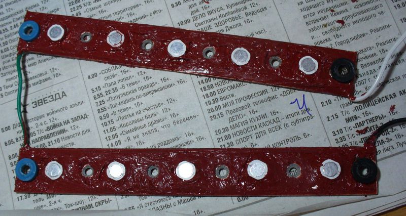

Хочу сделать светильничек из 1Вт кругляшков для лестничной площадки. Брал в Китае еще по старому курсу сразу 200 штук, осталось без дела штук 60, попробую использовать.
Приличные лампы могут спереть, а на такую конструкцию вряд ли позарятся. ЛН перегорают часто да и потребляют прилично. Попробовал соединить 4 штуки, посмотреть как светят и греют. Прикрутил на алюминиевую пластину.
Дал 200 мА. Через час работы никакого нагрева не заметил. На четырех СД падает 12,7В. Свет слабоват. Думал две таких полоски по 4 штуки поставить, но теперь буду по 5. Сделаю подобие отражателя с функцией теплоотвода из листа алюминия. Посмотрел цены на защитные диоды в своем городе и понял,что заказать на Али 10 штук дешевле, чем у нас купить один. Искал по "1,5KE". Выбор огромный. У меня на 10 СД выйдет падение 31,9 В. Взял с запасом 1,5KE47А.

Разделил с обратной стороны медное покрытие ножом на сектора и припаял СД. На всякий случай покрыл все герметиком (чтоб не коротнуло на корпус)
Соединил последовательно 10 СД, поставил в разрыв сети параллельно 2 балластника по 2,2 мкФ 400 В и на всякий случай стабилитрон Д816Г параллельно СД и электролиту.
Боялся, сто не хватит света, но оказалось даже с запасом. Хорошо освещает оба лестничных марша - соседи довольны.
Работает около месяца, пока нареканий нет

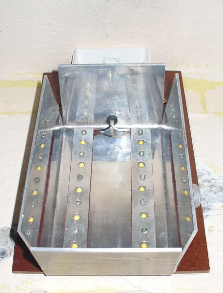

разогнул бы "лепестки" отражателя градусов до 45, а то не светильник получается, а прожектор. а в целом похвально :)
з.ы. параллельно светодиодам сглаживающий конденсатор стоит? или один только стабилитрон?

Не помню точно, вроде 100 мкФ. Хотел посмотреть, но вспомнил, что "замуровал" распредкоробку со всей требухой сзади за светильником. Там оказалась здоровая ниша. А над светильником просто муляж распредкоробки. Там будет камера маленькая и передатчик видеосигнала. Хочу вычислить, кто в подъезде пакостит.
А с углами практически попал как и хотел - освещает в основном лестничные марши и немного на двери попадает, чтоб ключ вставить.
