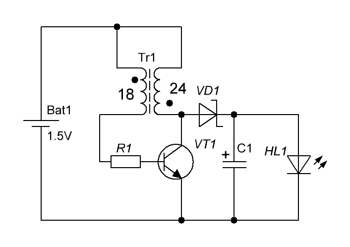

На выходе 2,4 мА
Да маловато, если хотите больше, возьмите ферритовую гантельку (8х10 мм) и намотайте на нее 24 витка витка провода - это будет обмотка для подключения к коллектору транзистора, поверх намотайте 18 витков - это обмотка на базу. Провод 0,3-0,4 мм, если гантелька меньше размером то провод взять тоньше. Транзистор S8050, 2N2222 или близкий по параметрам зарубежный или отечественный. Резистор будет определять ток через светодиод. Например при напряжении питания 1,4в с резистором 68Ом ток на светодиоде составил 97мА. Схема классическая, прикрепил к сообщению.
Собираю так, для экспериментов :lol:
В этой теме несколькими страницами выше pinkred выкладывал несколько интересных схем ну и я на 33 странице тоже, выбирайте и экспериментируйте.

ХренМоржовый
Схема - блогинг-генератор на полевом транзисторе со стабилизацией выходного напряжения?
Такая?
Только вместо светодиода VD2 и стабилитрона VD3 резистор, образующий вместе с R2 резистивный делитель, а параллельно R1 установлен конденсатор 1нФ - ускоряющая (форсирующая) емкость.

Такая?
Именно так. И КПД с полевиком порадовал просто, ощутимо эффективнее, чем биполярник. Те, у кого КПД на биполярнике получается выше ~65% - просто либо неправильно измерили или ошиблись в расчетах, либо просто жулики.
И резистор в затворе полевика лучше не ставить маленьким. И конденсатор параллельно резистору обязательно нужен. А вообще без резистора в затворе я спалил один полевик - пробило затвор-исток сразу же.
