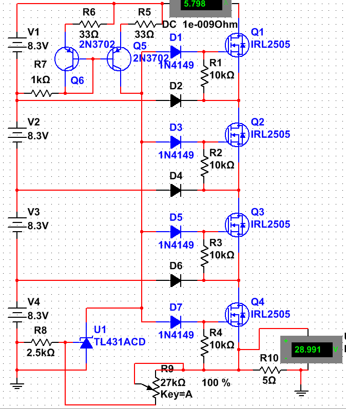

Здраствуйте форумчане.
Данной темы на просторе радиокот не обнаруженно.
Есть вариант сделать переключающий елемент- полевой транзистор, свои наброски схемы прилагаю.
интересно услышать мнения людей
интересно услышать мнения этих схемах.

Пардон, заметил ошибку в своей схеме...

А как работает данная схема? Не совсем понимаю, собрал в мультисиме- работает криво. Постоянно заперт верхний полевик, фото приложу завтра.
Добавлено after 10 minutes 16 seconds:
Может у кого-то есть макрос рэн33?
На протяжении недели пока я был в бане - собрал вот эту схему Изображение
Мой лабараторный бп с выходным током макс 5 А. Других реле не нашёл. Были варианты использувать рэн 34 но их требовалось покупать.

Верхний полевик начнёт открываться если выходное напряжение установить выше 3го порога.
При выходном напряжении меньше 1 порога работает только нижний полевик, остальные закрыты.
При выходном напряжении выше 1 порога. но ниже 2 работает второй полевик, нижний полностью открыт, верхние закрыты.
И так далее, так и происходит переключение.
Но лучше использовать версию схемы на последующих страницах, с дополнительным питанием. Тогда можно применять любые полевики, ввести ограничение тока.

Вот верхний ключь не открывается.
Про порог включения я понял,НО вот не совсем понимаю каким образом по одному проводу вкл. по очереди полевики. Не шарю как работает я даная схематехника, а без понимания как работает схема это "палкой в небо".

В таких схемах используют еще один маломощный источник, напряжением вольт на 10 больше, чем подается на сток верхнего транзистора. Тогда все работает, смотрите описание и схемы обсуждавшихся на данном форуме и реализованных в железе PSL 3604, 2402. Там именно такая схемотехника применена, более того, у меня несколько лет, точнее уже 6, трудятся три ЛБП 25В 1,5А , сделанные по мотивам этого PSL, отличие только в трех уровнях питания вместо 4х и управлении на Мега 8.

Как это он не открывается если через него течёт ток? Он открылся на сколько ему надо на выходе нужное напряжение которое определяет делитель R8,R9. Если ты имеешь в виду полное открытие то не верно понял идею работы схемы Здесь в одном узле совмещён переключатель обмоток и регулирующий элемент. полностью открываться он не должен не когда.

Резистор который имитирует изменения напряжения на выходе стоит в 0 и макс напряжения на выходе 24 вольта, если не учитывать напряжения падения на полевиках. Почему не открываеться верхний полевик не могу прошарить..

Полевик включён по схеме ИСТОКОВОГО повторителя, для открытия по затвору надо около 4 В З-И, а больше, чем на стоке этих вольт в схеме нет....(как у обычного эмит повторителя - на Э меньше на 0,7, чем попадает на базу)

Посмотри на мою картину выше, там в цепь стока верхнего транзистора включен амперметр. Или вы считаете что через закрытый транзистор может протекать ток в 5А?
Добавлено after 7 minutes 41 second:
Резистор у вас стоит на максимальное напряжение равное 2,49*(1+22/2,5)=24в.

Я что то не понял
получается что между затвором и истоком напряжение маленькое но это же не биполярник это полевик
а полевик должен открыватся напругой а не током
а что если сделать по другому , чтобы не полностью был открыть только один транзистор а остальные или закрыты или открыты полностью

там какраз так и было, а у тебя кот кеша, не будет, т.к. биполяры будут только соединять затвор со своим же стоком => на каждом транзисторе вольта 4 пропадать будет...

Ну допустим открывается U3 плюс с источника J6 через U3 идет на R2 далее через D6 на минус J6
В схеме телекота от стока Q1 до истока Q4 немного напруги да еще и на четыре транзистора поделить можно
спасает то что по дата шит этим транзисторам не много для открытия нужно
