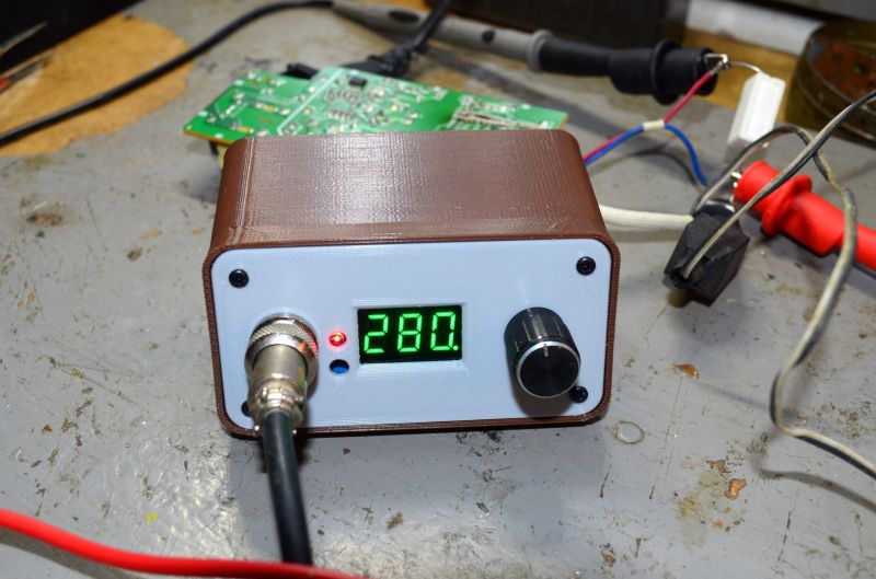

Восстановил когда-то популярный кит набор ПС для жал Hakko T12 (замена сгоревшего STC15F204 на ATMega8).
Однако нет подходящего БП. На Али цены (24 В, 3 А) от 1000 р не радуют.
Валялся БП от древнего струйника Canon. На выходе диод EGF30 на 3А. На шилде 24 В;0,7 А. На всякий "пожарный" :)) снизил до 20 В.
При включении ток >2 А, затем стабилизируется на уровне 0,6 А. Ничего не греется. Потянет ли он для длительной работы?
P.S. А, если переделать 12 В, 3.2 А на 19...24 В? Трансформатор 12 В, 48 Вт. На выходе сборка MBR10100CT.

580 р - линейный стабилизатор. К нему надо еще транс ватт на 100 и радиатор на транзистор.
WB Ozon... на wb https://www.wildberries.ru/catalog/75624786/detail.aspx 500 с хвостиком рублей, есть и дешевле
Можно и так. Только штекер надо другой.
Но смысл то в том, что эта паялка у меня 3-я. Так сказать, в резерве. Хотелось бы и питалово для неё подобрать из хлама. Для нагревателя паяльника не обязательно стабильное питание. Ну будет просадка напряжения побольше, и паяльник не выдаст номинальной мощности. Кое-кто использует БП 19 В от ноутбука.

Ну, возьмите трансформатор на 60 ватт, 17~18 вольт и диодный мост с конденсатором.. :dont_know:
зы.. (имхо) 500 рублей за такой БП- вроде недорого.. :dont_know:

По существу заданного вопроса ответа не получил. Странно, что не посоветовали аккумулятор от Камаза.
Ограничился переделкой 12-вольтового БП. (Замена пары электролитов на повышенное напряжение, подбором резистора в делителе TL431, замена резистора на выходе на более мощный).
