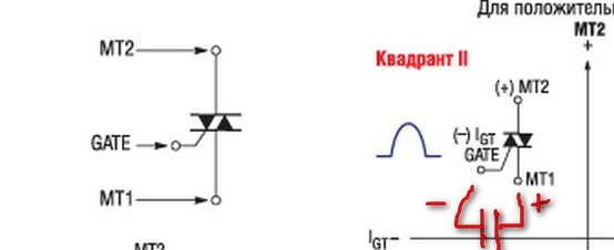

Сгородил регулятор. Плавный пуск, регулировка мощности.
На выходе симистор. Общий его электрод на плюсе. С минуса управление транзистором. Импульсы тока управления 50 мкс, 100 мА.
Изначально стоял КУ208, всё было в порядке. Но тонковат. Поставил BTA08-800. Смотрю, не до конца открывается. Оказывается, выпрямляет. Т.е. открывается нормально только в те полупериоды, когда на горячем конце тоже минус. Почитал теорию - вроде должен, но чувствительность меньше, когда по диагонали работает. Увеличил ток до 200 мА - фигу. Не хочет нормально работать.
Что ему надо? У меня 200 мА управления ТЧИ на 300 А уверенно открывают.

Какой полярности приходят импульсы на УЭ (Ug)?
Для BTA08-800 это критичный параметр (он не работает в 4-ом квадранте).

Откуда: Казань
Используется левая половина. В III квадранте работает, в II нет, хотя вроде должен.
Второй квадрант для симисторов не должен вызывать проблем. Проблема с управляющим током могла бы быть в четвёртом квадранте. А так, нужно искать причину не в симисторе, наверное что-то не то со схемой.
Нормально он работает в этом квадранте, вы же читайте, на управляющем электроде должен быть - ОТНОСИТЕЛЬНО мт1.
На рисунке ниже будет показано как этого достичь, для примера нарисовал конденсатор заряженный полярностью + к мт1, вместо него можно представить батарейку или отвод от катушки трансформатора. А вы, наверняка, пытаетесь управляющий электрод напрямую к мт1 присоединять, а в этом случае, там 0, относительно этого же мт1, а не -.
