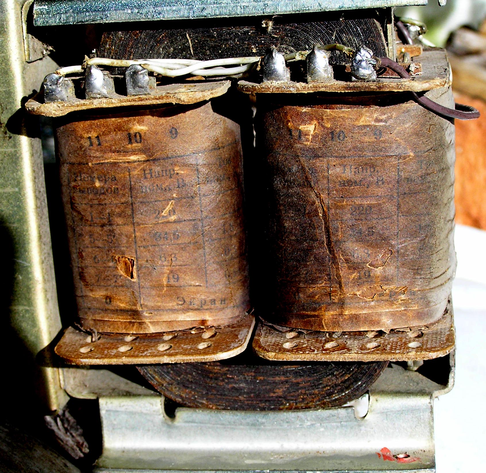

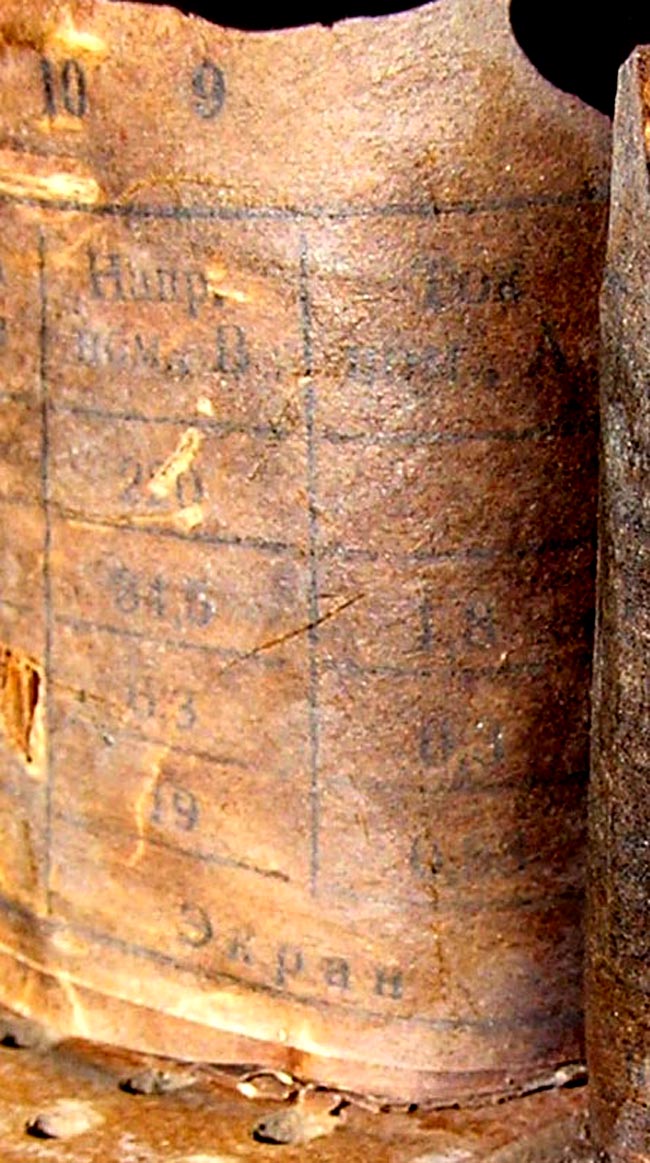

Доброго времени суток, коты и кошечки.
Нашел в деревне трансформатор от старого телевизора. Он может работать от четырех напряженийй: 110, 127, 220 и 238В, но переключатель кто-то вырвал. Итак, у меня есть транс, из которого торчат провода. Всего их 6: с 1-го лепестка платы, с 8-го лепестка платы и с выводов обмотки 1, 1', 3, 3'. Подскажите, на какие выводы переключателя паять провода, или хотя бы куда подавать 220. Провода 1 и 3 звонятся, R=1.1Ом.
Схема и фотографии ниже.
Вид с лицевой стороны. На бумажках написан номер вывода обмотки.
Плата с лепестками. 6-й и 7-й почему-то отсутствуют.
На этой фотографии видны номера выводов обмоток. 2 и 2' соединены.

Картинки исправили, хорошо..
У КАЖДОЙ катушки есть одна обмотка с тремями :))) выводами, и четыре обмотки с двумями :))) :))) выводами..
"вторичные" обмотки звонятся парами, и имеют очень низкое сопротивление - пара Ом, или даже меньше..
Первичные обмоти звонятся на ТРИ вывода- их сопротивление может быть около 10 Ом, возможно и меньше..
(у ТС-60, например, первичка- 17 Ом, чем больше мощность трансформатора, тем меньше сопротивление первичной обмотки)
Находите первичные обмотки, находите среди них "средний" вывод, (это который 2 и 2'), соединяете эти 2 и 2' между собой, а на ту пару выводов, которые дали БОЛЬШЕЕ сопротивление от выводов 2 и 2' - подаёте сетевое напряжение..
Для начала- лучше это сделать через лампу накаливания, мощностью ватт 100..
зы.. Если у вас в сети стабильно держится не 220 вольт, а 230 (по новому стандарту), то можно вместо выводов 2 и 2' соединить выводы
3 и 3'
Судя по тому, что эти выводы ещё припаяны к каркасу трансформатора- то это не выводы 2 и 2', а 4 и 4' (экран)
Сделал, сопротивление 8Ом. Неужели такое низкое сопротивление не вызовет бабах? Или индуктивное сопротивление исправит дело?

Включил транс в сеть через лампу. Слышно приятное гудение, лампа светится не в полный накал. Замерял напряжение на вторичках, вроде все нормально. Единственное, что беспокоит, это странные щелчки во время работы. Периодически транс щелкает и напряжение на вторичных обмотках подскакивает на пару вольт. Что это за аномалия?
А нет, не на пару, только что с 64.5 подскочило до 113.
Все, щелчки прошли после пары включений. Транс работает, напряжение соответствует заявленному. Только я все равно боюсь без лампы включать.
Под нагрузкой щелкает все равно.
